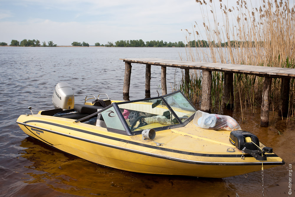

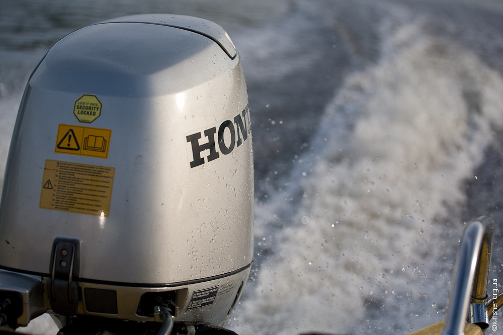

открылся сегодня.мотор хонда 50 карб.максимальные обороты 6200,13 винт,скорость 48.если 14й винт поставлю,какие обороты и скорость должны быть?

Приблизительно на 250 меньше. Если будете ставить нержу, то ставьте сразу 15-й.

так и я не пойму,ту у всех 50ка как не 53 так 57 едет с 13м винтом,попробую винт поменять на 14й.поднял мотор - начало воздух подхватывать,скорость не изменилась

в1961, на табличке 50
разрешенный мотор на лодку от 35 до 90,поэтому с 50й наверное так и идет,большая килеватость,лодка морская
на видео в поворотах плавно газ давал,тк винт воздух хватал
Вовчик, размеры правильные
вес до 300 кг

поставил нержавейку солас нью сатурн 11 1\8 на 14 обороты упали гдето на 500,скорость максимальная таже-48-49 при 5700 оборотов.
На оборотах до 5ти тысяч резвее идет на 4-5 км час,но на загруженНой тяга заметно упала.
и подскажите,правильно ли я понимаю-на полной гашетке при оборотах 5700 и 6200 расход одинаковый?заслонка открыта то полностью,или мотор тянет таки меньше на меньших оборотах?
