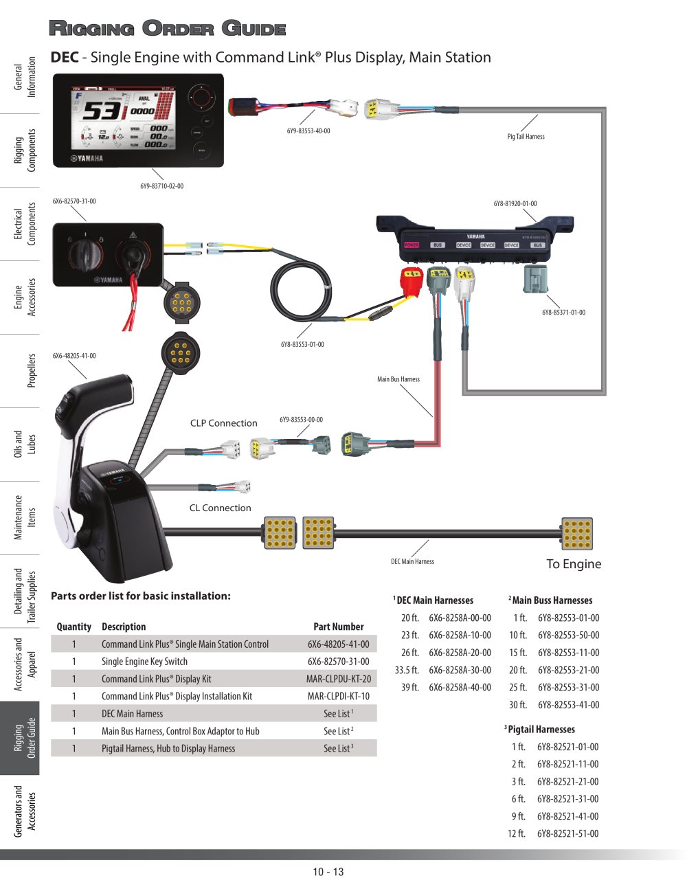

Добрый день, как там с приборами?
На просторах всемирной сети нашёл вот такую схему.
По ходу дела не заработает прибор(((

А вы модель коммандера видели? Это безтросовый коммандер для двигателей 225, 250 и 300 коней. Как и прибор.

Ну и что. Такая схема и у приборов 6Y8, а они работают на 60 моторах. По сам не попробую, утверждать не буду.

Такой же коммандер идёт и к новой 200. Яма в этот смысле не выпендривалась, а спёрла всё у Мерка.

В схеме на приборы серии 6Y8 с механическим коммандером, они подключаются на прямую в мотор к фишке с двумя проводами, а тут они через коммандер идут.
У меня стоят 6y8 круглые, если этот прибор будет нормально работать, возможно себе тоже такой поставлю.

Хотел сказать, что эти приборы подходят к ямам 225, 250, 300 лысы.

Да это понятно, что они подходят, очень интересно заработает или нет на 60
