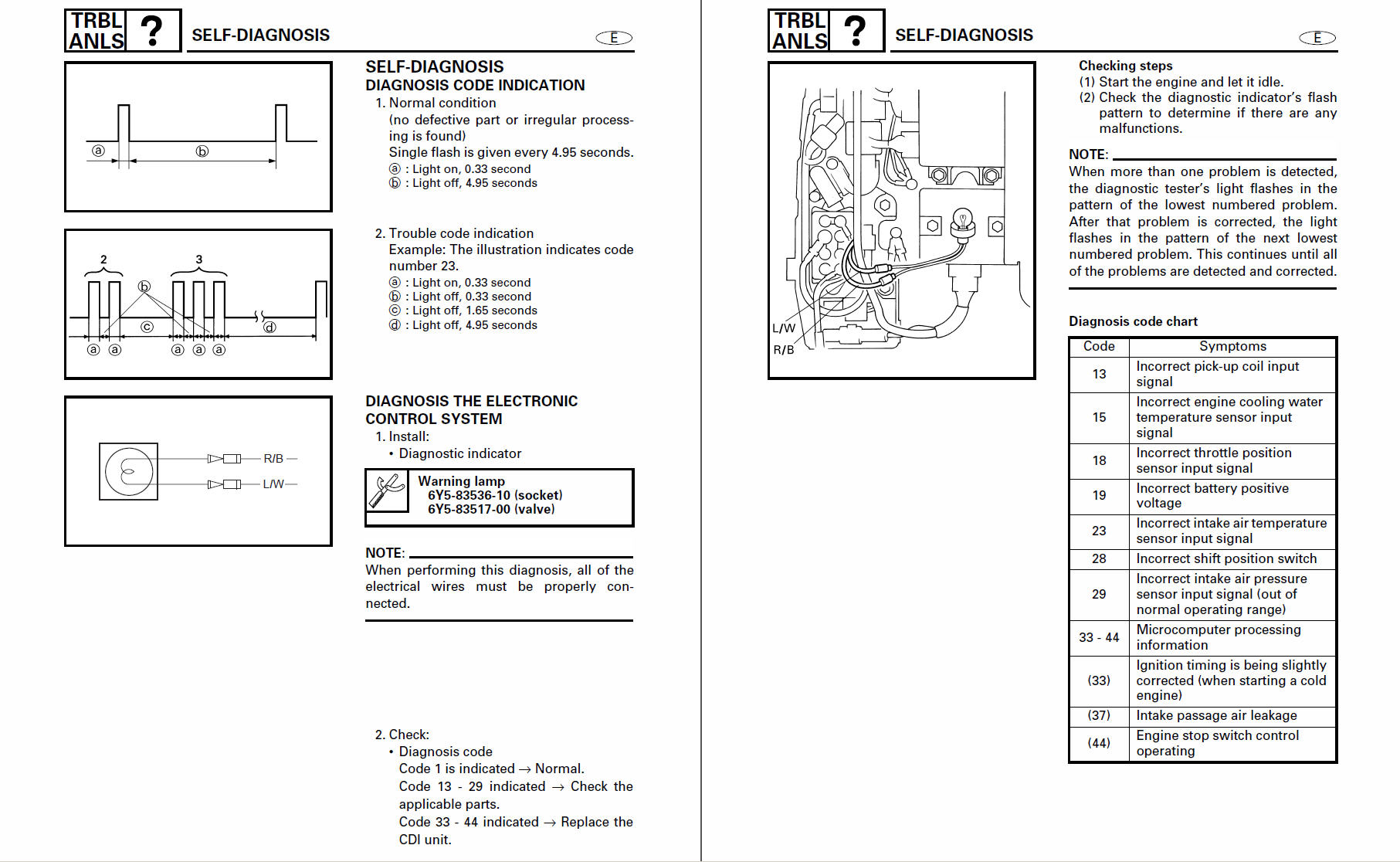

Типово YAMAHA F115 загорелся индикатор неисправности...
Приветствую форумчан.
YAMAHA F115 загорелся индикатор неисправности .
Как проверить или считать ошибку для устранения проблемы?
Изменения в работе двигателя не наблюдается . Официалы далеко.
Подскажите возможные варианты.

Типово Re: YAMAHA F115 загорелся индикатор неисправности...
подключи лампочку и прочитай ошибку
Назва:  115a.jpg
Переглядів: 1139
Розмір:  321,5 КБ
