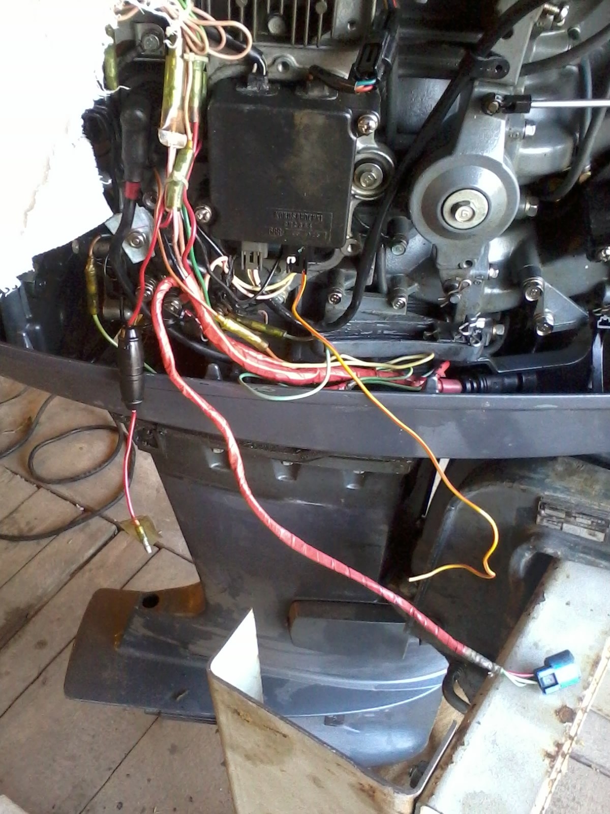

Товарищ попросил разместить. Возникли вопросы по проводам Ямахи.
На фото провод слева с предохранителем, справа желтый с красной полосой (обрезанный) и назначение разъема с 3 проводами (висит).

Левый с предохранителем, правый обрезанный - что за провода?
В том и вопрос.

Фото получше можно. И покрупнее. Красный с предохранителем это выход на зарядку акума обычно, подсоединятеся либо к реле стартёра, либо к втягивающему реле,но редко может быть и провод на трим. Жёлтый с красной обычно такого в Яме вообще не присутствует, провода в разьёме нужны цвета их. Мотор с миксом? Мотор бы живьём глянуть, всё бы рассказал.
Гена, спасибо за ответ.
Фото получше
МЕТА Фото - Пользователь: uy2za - Страница профиля
Двигатель без микса. Как я понял, разъем для диагностики, а назначение двух под вопросом.

Если разъем на моторе это ответная часть от разъема на фото, то это комп.диагностика
