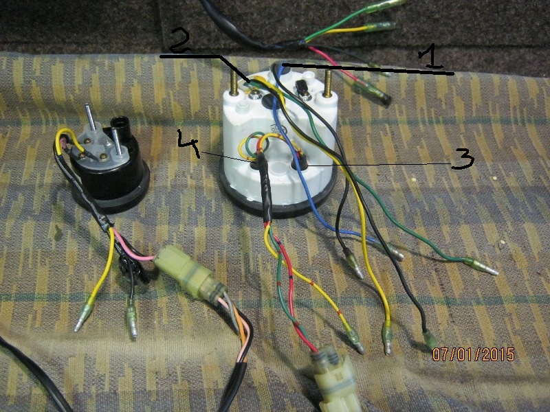

Помогите пожалуйста разобраться с проводами тахометра и указателя трима от мотора Yamaha 50 DETL, что какой провод означает:
- Тахометр:
1- Чёрный и синий провод
2- Чёрный, жёлтый, зелёный
3- Жёлтый с красными рисками, красный
4- Жёлтый с красными рисками, зелёный
- Указатель трима:
1. Чёрный
2. Жёлтый
3. Розовый
Из мотора на прямую к приборам идут 2 комплекта проводов с квадратными фишками на конце, их видно на фото под приборами. Одна подсоединяется с некоторыми проводами от указателя трима, другая с тахометром.
Заранее всем благодарен.
Назва:  img_1889_117.jpg
Переглядів: 706
Розмір:  233,7 КБ

По тахометру позиции №:
1- Провода на подсветку.
2- Провода на командэр.
3- ?
4 - ?
По ходу осталось разобраться с позициями № 3 и 4. Скорое всего это провода на указатели давления масла и перегрева, индикаторы которых находятся на тахометре?!
По указателю трима:
Жёлтый - "+"
Чёрный - "-"
Розовый - "трим"
Наверное как то так?!

Допис від pasha_kiev Переглянути допис
Wiring yamaha analog tach to 2010 115 4 stroke- 430878 - Page: 1
Вроде как оно
Да, только расшифровки там нет
