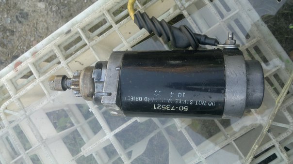

Маринер 45.Первые два раза прокручивает отлично.Потом начинает как будто"заикаться",если продолжать держать ключ "на старте".Аккумулятор вроде нормальный,подключали крокодилами от заведенной машины к аккумулятору,все равно так же.Щетки новые,на магнитах статора задиров нет.Подскажите,может быть какое нибудь замыкание,что стартер на себя берет и высасывает аккумулятор?

Похоже что берет на себя. Выбрасывать не стоит. Можно попробовать сделать ревизию, подобрать и поменять втулки. Или отдать в ремонт стартеров...

Что бы продиагностировать стартер, подайте на мотор минус крокодилами (не китайскими у которых три волосины в проводе) и на прямую плюс на стартер. Если будет "заикаться" в ремонт. Если нет, то крутите его ключем замка зажигания, сразу после того как "заикался", проверьте места соединения проводов, на акб, стартере, минус мотора - они не должны греться, если не греются то возможно это реле стартера или малое сечение силового провода акб-стартера.

Провода от аккумулятора были 4м.от сварочного аппарата.Сделали из одного два по 2м и стал крутить как молодой.
