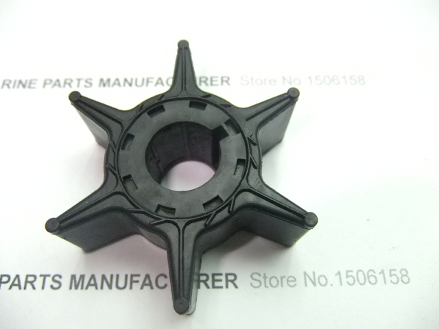

Ребята подскажите какой стороной ставиться крыльчатка с отверстием на шпонку вверх или же вниз?

Саня,я так понимаю ты о канавке под шпонку?То ты ее не поставишь по другому никак.Вставляешь шпонку в канавку на валу,а потом сверху одеваешь крыльчатку.Там еще есть на самом импеллере полосочки под углом,думаю они указывают в какую сторону должны заламываться сами лопасти.Найду фотку покажу.
Назва:  Impeller-6L2-44352-00-18-3065-for-Yamaha-2-stroke-20hp-25hp-outboard-motor-water-pump.jpg
Переглядів: 484
Розмір:  121,6 КБ
