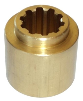

Здравствуйте водномоторники.
Есть небольшая проблемка: при снятии винта на реставрацию пролюбил упорную втулку винта 689-45997-00.
Собственно вопрос: нужно ставить оригинал или можно выточить бронзовую с такими же размерами, но без внутренних шлицов?
И если можно выточить, может кто-то замеряет свою?

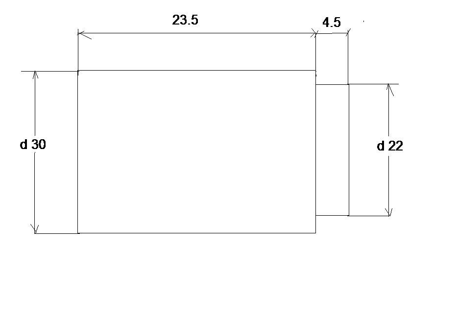

диаметры и длину могу завтра с утра перемерять,шлицы особо там не нужны,да и гемморно их делать.

держи

Не хочу никого пугать-шлицы должны-быть-ОНИ держат втулку на валу -чтоб не получалось винт крутится а втулка-стоит...выработка по винту-обеспечена или выработка на стакане редуктора-туда-к САЛЬНИКАМ на гребном валу...втулка -бронза или нержа-винт-силумин..редуктор-тоже силумин.хоть несколько шлицов для стопора втулки на валу.....Может-конечно-чего и не понимаю но мое понимание-таково.....найти специалиста и изготовить новую по чертежу или образцу....УДАЧИ-ВАМ.

Спасибо всем. купил втулку за 200 грн новую. Ссылку дали аж на мотолодке, сам киевскую кантору не нашел))
Петров Саша отдельное спасибо, теперь в нете будет чертеж на втулку
