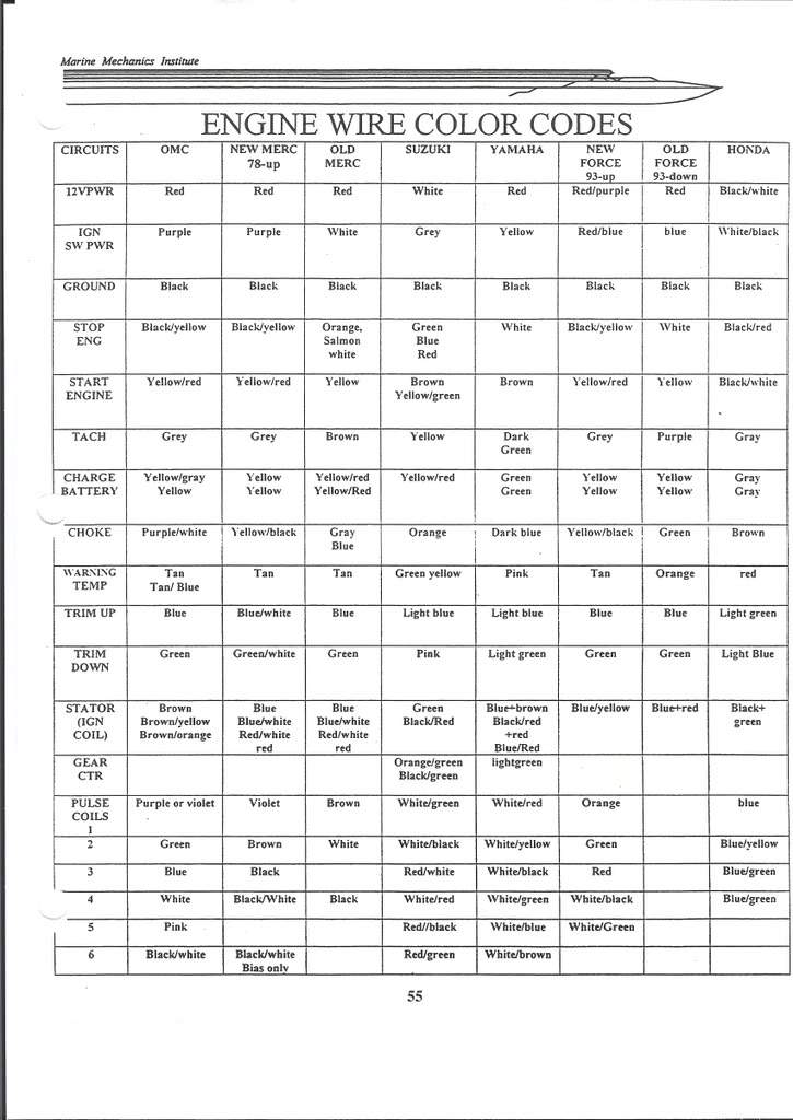

Люди, подскажите пожалуйста?! Что, какой провод означает? Интересуют все провода, которые выходят жмутком из мотора...

Только это....
Назва:  Цвета все .jpg
Переглядів: 954
Розмір:  101,8 КБ

Гена, спасибо за ответ...
Разобрались уже при помощи схемы из мануала...
зы: разъёмов не было, было только 10-проводков из мотора
