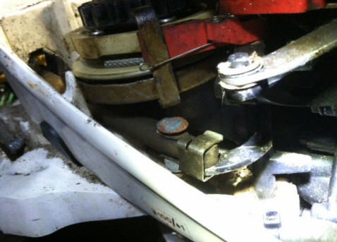

За стартером, с правой стороны мотора, есть вертекальная тяга,(передающая вращение шестерёнок румпеля на планку зажигания). На этой тяге есть горизонтальный ,,отросток,, --вот к ниму и крепится трос газа.

Я этот отросток видел, только не понял, куда крепить рубашку троса. Никаких отверстий нет.

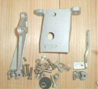

Adapter Kit - Remote Control 9.9 & 15 Ba With Ac Lighting Remote Controls 1984 Accessories for 1984 Johnson Evinrude Outboards
Позиция 13. Только куда?

А как он заходит под капот и куда крепится его рубашка?
----вместо кнопки стоп. Кнопка стоп на левую сторону планки перед поддоном мотора.

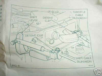

Понял, честно говоря так и думал. А какие троса не в курсе?
---в базе С14(Джонсон Эвенруд). Но в принципе любые ,,притулить,, можно. Исходить что есть, что доступней. Переходники под С14 у меня есть, но это уже по тел. 0505561645.

Здравствуйте, я зделал вот так. Там где тросик газа поставил аналогичную приблуду для крепления троса как и на газ реверс, только смотрит она вниз и прикреплена к стальному уголку (двумя болтами, это видно на фото)
