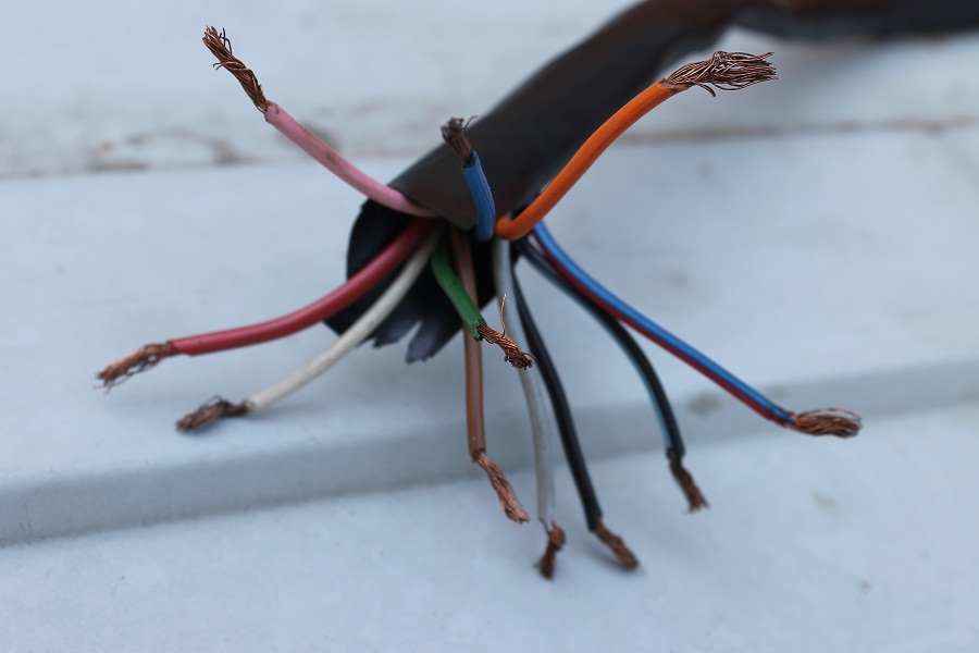

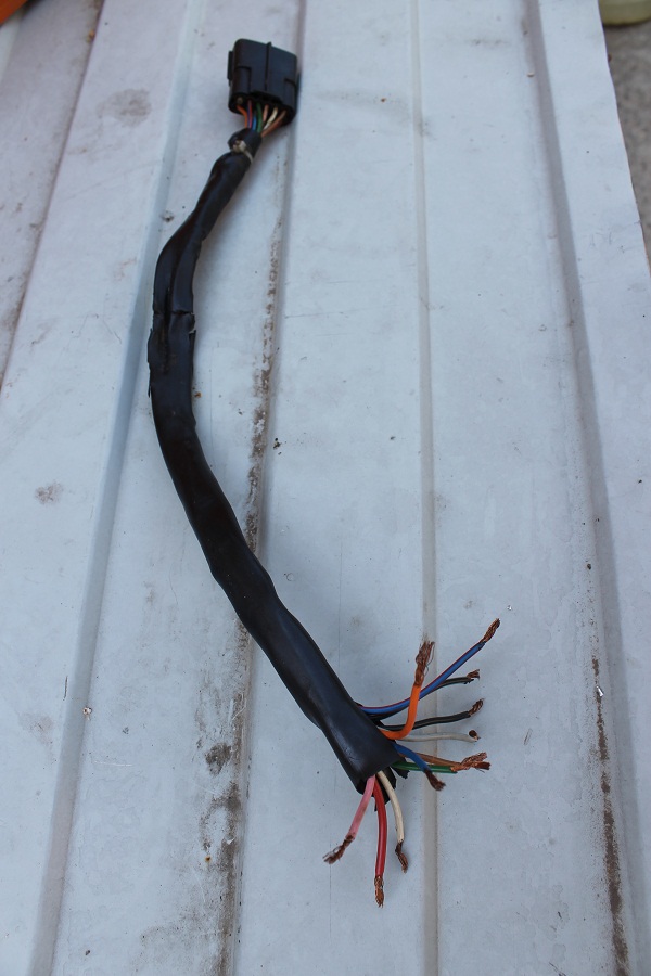

Здравствуйте!
Нужно запустить мотор 2-х тактный SELVA 100 Montecarlo,мотор привезённый из-за границы,родной коммандер отсутствует и взять такой не где.Есть только отрезок жгута с фишкой,всего 11 проводов,при замыкании красный синий срабатывает стартер,но искры при этом нет.
Может кто подскажет что, по этой проводке ?

Типово Re: SOS! Запуск SELVA 100 без коммандера
командер тебе подсуетит какой нибудь
Хотелось бы сначала убедится в том,что мотор рабочий т.е запустить его.А потом покупать коммандер и всё остальное.Компрессия хорошая но нет искры....Думаю нужно правильно подключить чеку.
Может Гена подскажет?
Допис від Ш к и п е р Переглянути допис
Вызвони провод (питания)катушки , дай ток и всё произойдет!

Валера, на катушку обычно импульс идёт, так не пойдёт.
С Сельвами не очень знаком, там чека как то хитро подключается, это лучше у алексаваса спросить. Но был бы мотор рядом, разобратся там полчаса времени.
Ты хочешь сказать, что питание на катушку и комутатор идет через замок двумя проводами? Судя по фото жгут тупо отрубили и под колпаком должно быть все целое, по сему и дал такой совет.
---соедините серый провод с черным и будет искра.
Спасибо всем откликнувшимся! Отдельная благодарность alexwas соединил два провода работает как часы
