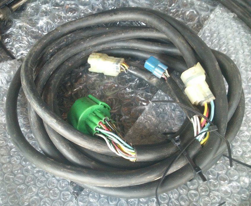

Подскажите для чего синие фишки??

Цвета проводов подходящих какие?

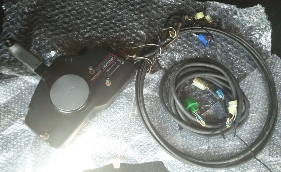

может так понятнее?

цвета:
1) зелёный с черным
2)желтый
3)желтый с синим
4)черный с белым
Юрик33 зараз поза форумом   Відповісти з цитуванням
Старий 18.02.2016, 23:22   #6 (permalink)
Типово Re: Вопрос по командеру !!!
Допис від Юрик33 Переглянути допис
цвета:
1) зелёный с черным
2)желтый
3)желтый с синим
4)черный с белым
Это сигнал трима, сигнал на светодиод недостаточного давления масла, и провод стартёра, четвёртый вроде на поднятый мотор(стартёр не запускается с поднятым мотором. Распиновка явно не родная, уже кто то перебирал, потому как сигналы на светодиоды идут в одном разьёме, у тут его нету.

Спасибо! ситуация следующая: комаднер Хондовский и мотор хонда 20. но на моторе почему то не такая фишка как на кабеле (зеленая круглая) а две белые квадратные на 4 и 6 разьемов. пришлось зеленую круглую с кабеля отрезать и по цвету соединить провода. в итоге все работает, но оказалось лишних 4 провода , именно те которые соединяются в начале кабеля от командера синими фишками.... от сюда возник вопрос.... вроде бы все родное и никто не перебирал провода ни в командере ни в кабеле... как то так...
