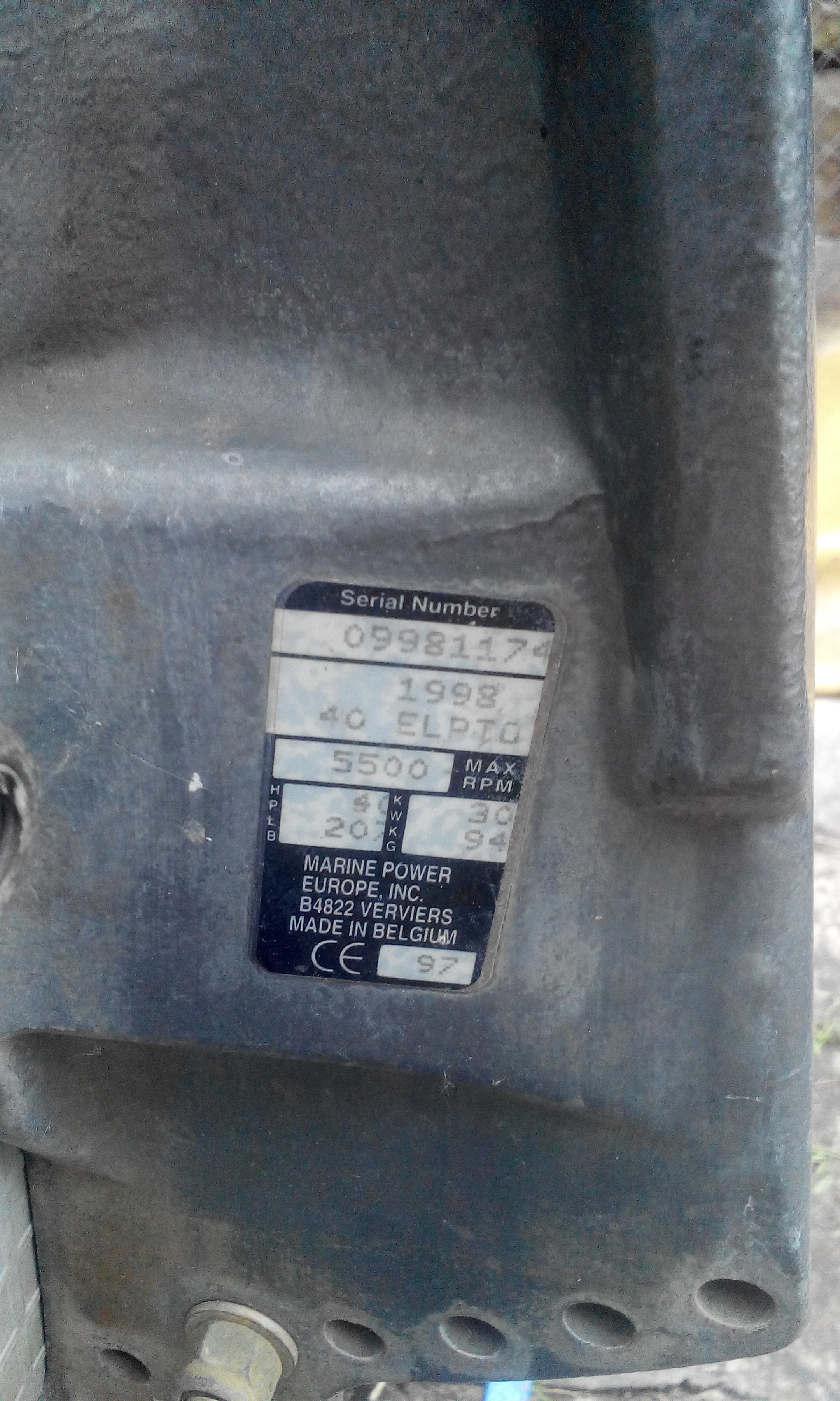

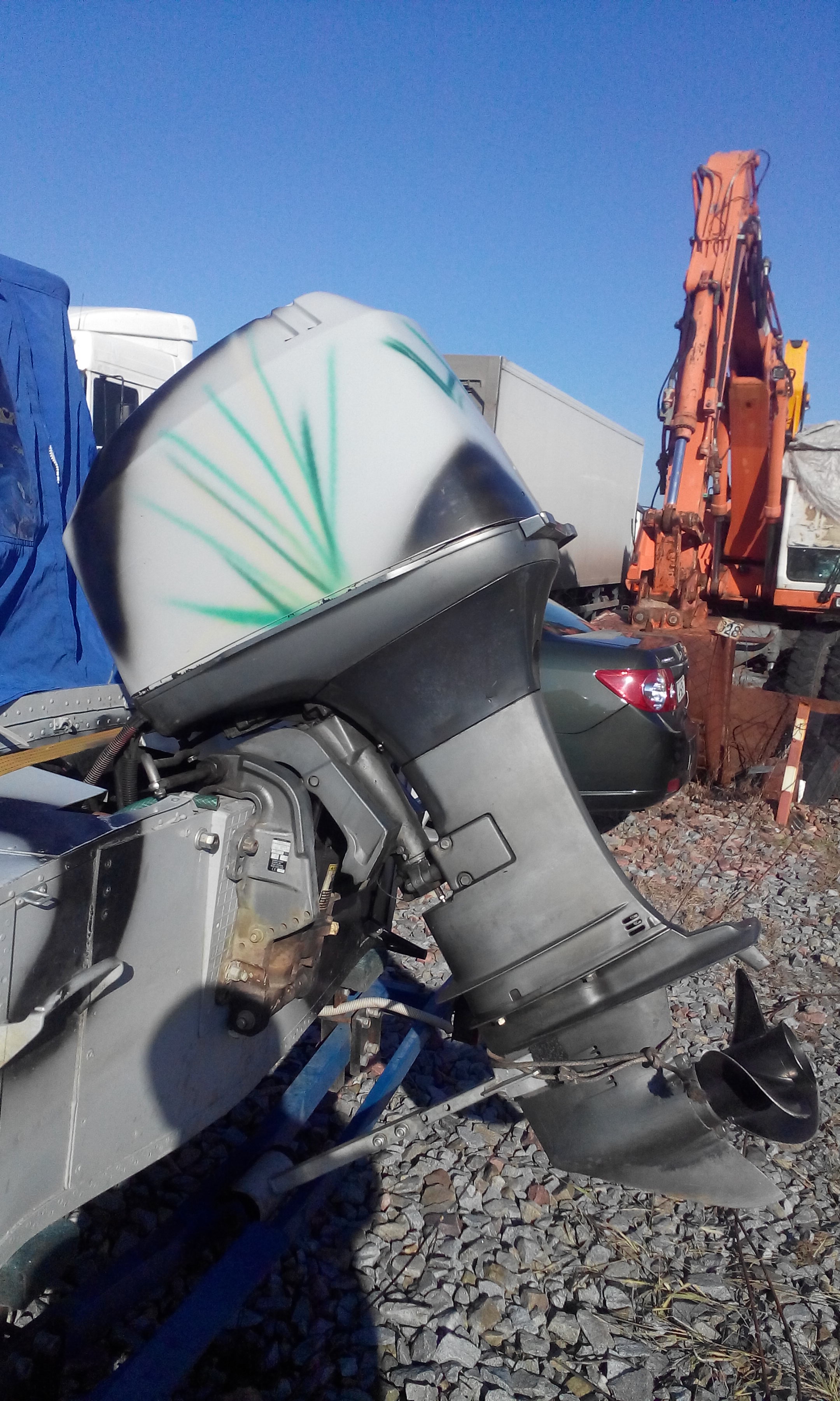

Всем добрый день!
Похожей темы не нашел, создал эту.
Может кто подскажет, по случаю приобрел ПЛМ Mariner 40 ELPTO, 1998 года выпуска. Вроде все, тьфу-тьфу-тьфу, работает нормально.
На будущее есть вопрос какие свечи в него покупать? Сейчас стоят какие-то НГК, какие точно не помню, может кто-то подскажет какие должны быть по каталогу.
Также интересно какие у него должны быть обороты, а то думаю купить тахометр, но толку от него, когда не знаешь нормальных рабочих оборотов
Ну и с расходом может кто-то что-то подскажет, а то я пока не могу сориентироваться.
P.S. Мануалов на русском/украинском не нашел, а с английским совсем не дружу

У вас же на шильдике написано MAX 5500об.мин
Zhmaks___ (14.06.2016)
Спасибо! Что-то не додумался
