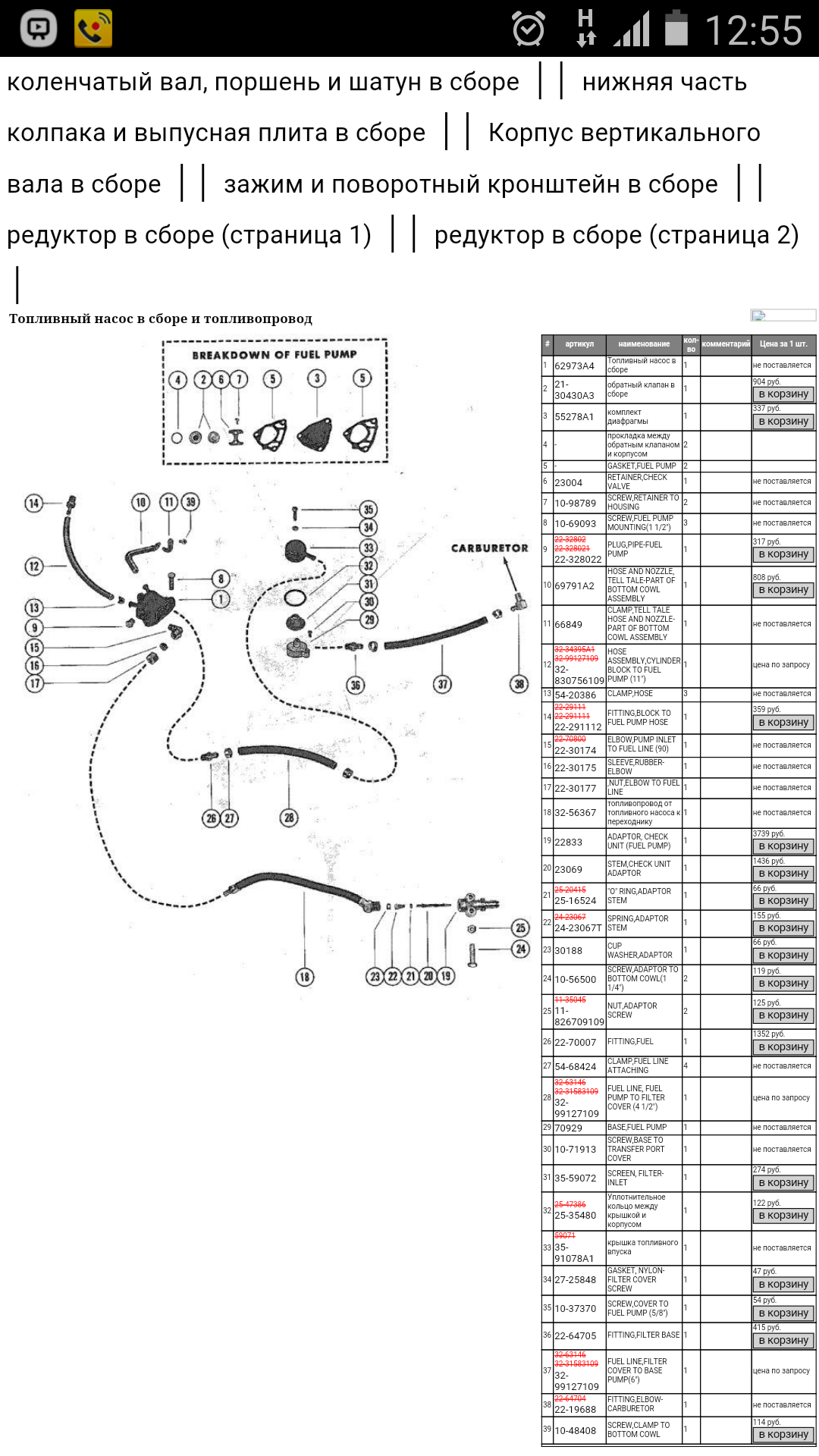

Заводил мотор на речке, помпа качает, искра есть но заводится и глохнет через 5-7 секунд. Раскрутил бензонасос, заменил мембрану и прокладки-тоже самое. Топливо не поступает в поплавковую камеру карбюратора при качании грушей. Груша твердая а топливо не идет, заходит в бензонасос а с него не выходит. Если принудительно заливать в поплавковую бенз то работает. Что делаю не так? Топливо в поплавковую подается только при вращении стартером? или грушей тоже закачивать должно? Может из за того что груша без обратного клапана?

не знаю строение вашего бензонасоса-но у меня на мерке была еще прокладка между блоком и топливным насосом, там отверстие через которое качает мембрану. проверьте прокладку и соосность отверстия.
Старий 22.05.2017, 13:58   #25 (permalink)
Аватар для Евгенич
Карапь: Stingray 175 МСМ 140
Дописи: 3.613
Сказал(а) спасибо: 2.278
Типово Re: Помогите запустить Mercury 402
кскорее всего либо гдето пробой в прокладке, либо какой-то обратный клапан

Допис від fantom5 Переглянути допис
Вход с выходом насоса случайно не попутан? Попробуй поменять местами шланги.
fantom5 (22.05.2017)
Да, насос именно такой как на схеме. Подозреваю что натупил при сборке и перепутал вход с выходом. Входит сейчас в фильтр грубой очистки а выходит из бензонасоса и в карбюратор. А должно походу сначала в безонасос-фильтр-карбюратор. На выходных опробую

Так и есть. Поменял местами шланги и двигатель заурчал. Подскажите, после 3 мин. работы с контрольки должна идти теплая вода? Голова горячая. Как понять что термостат открылся? И на сколько нужно выкрутить топливный винт на карбюраторе?
