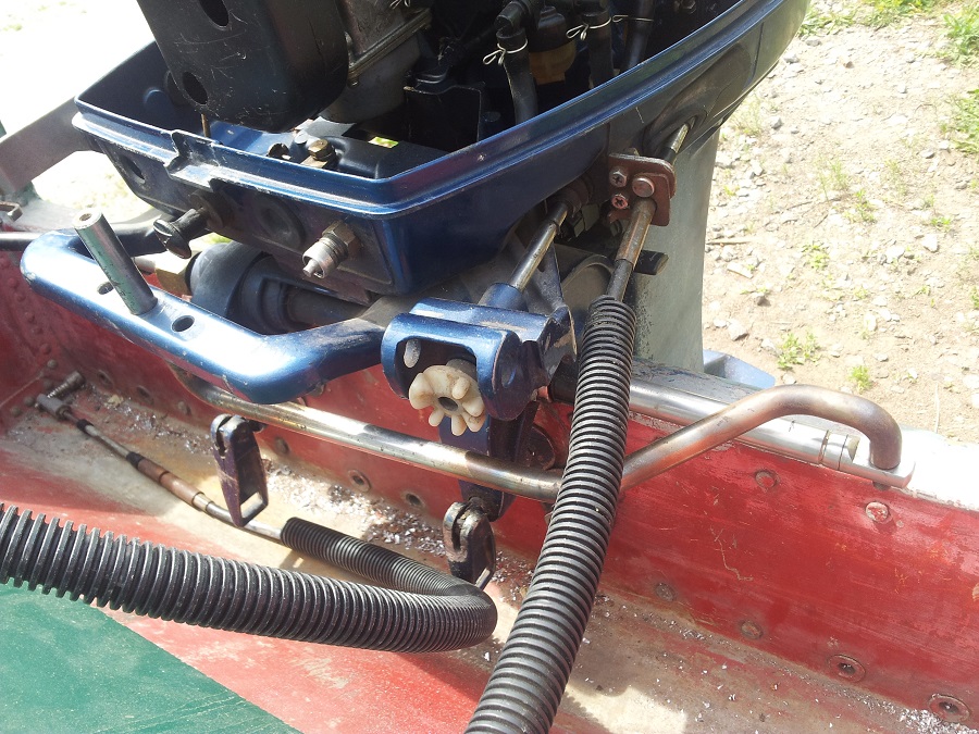

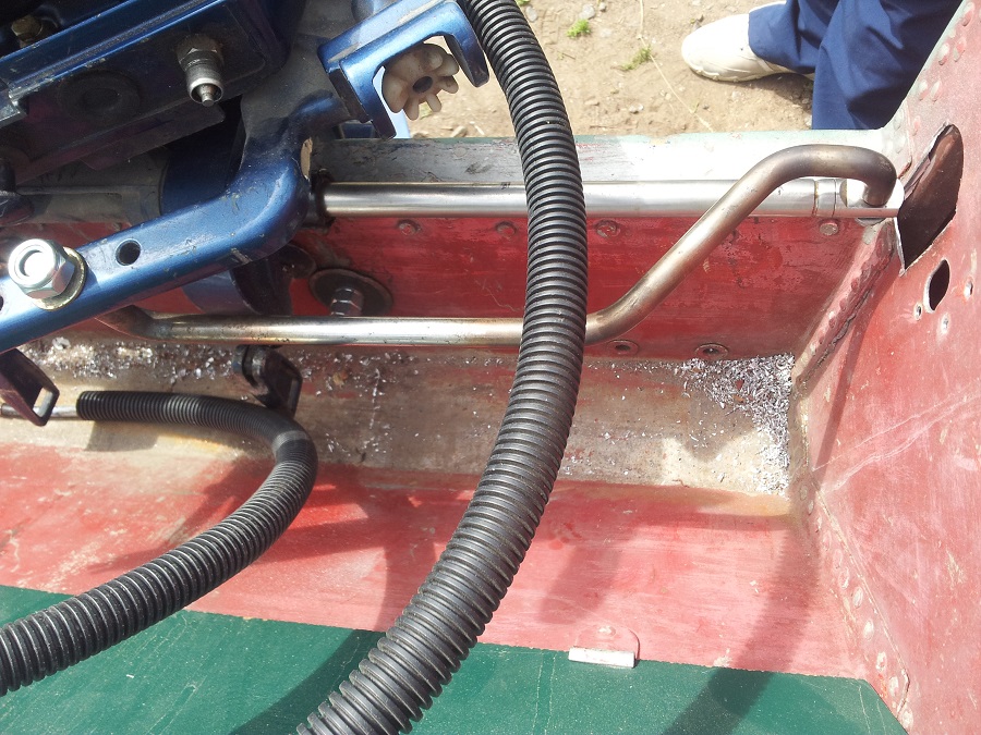

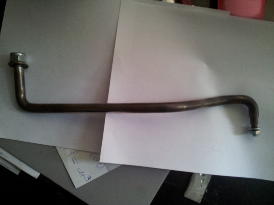

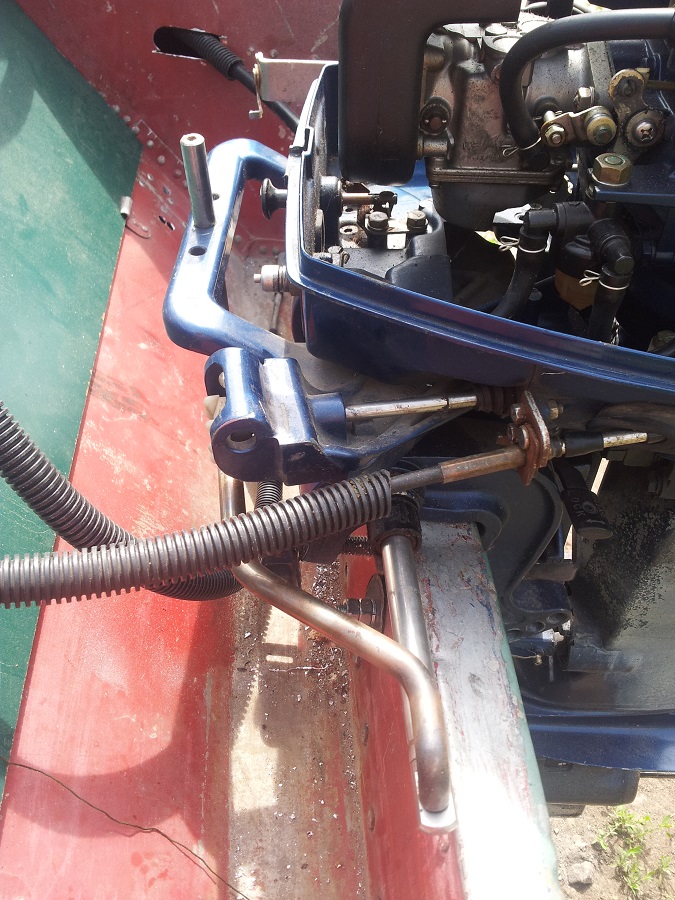

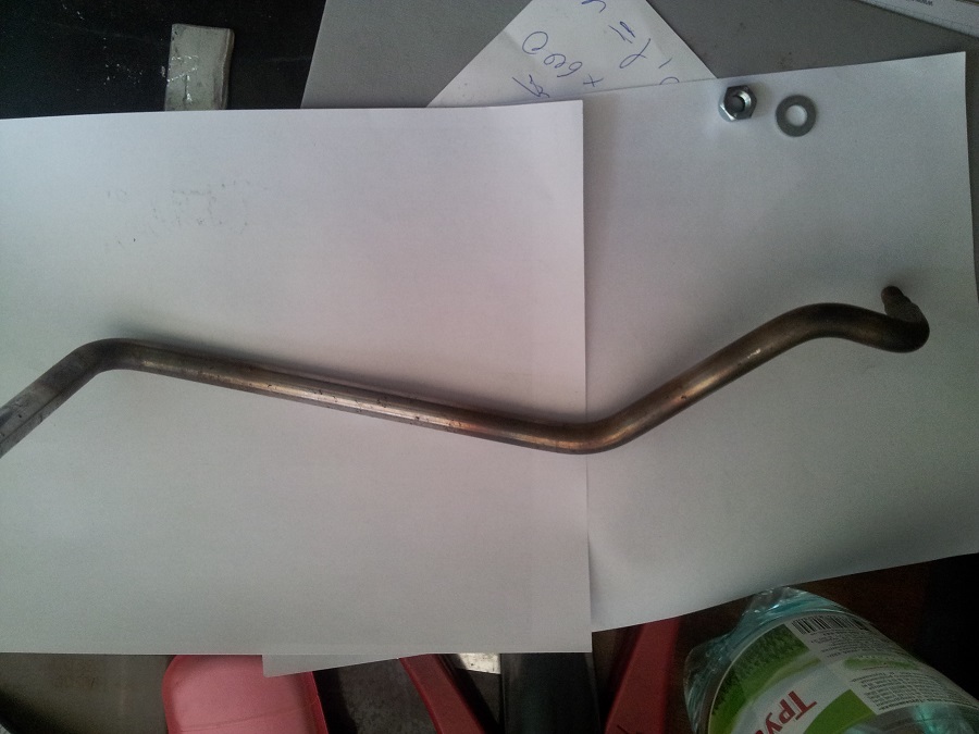

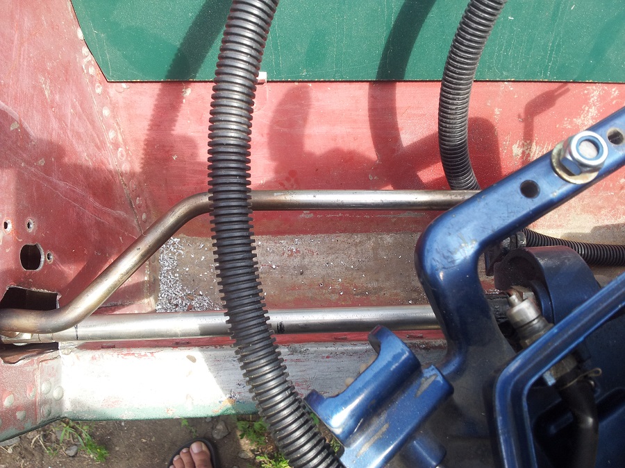

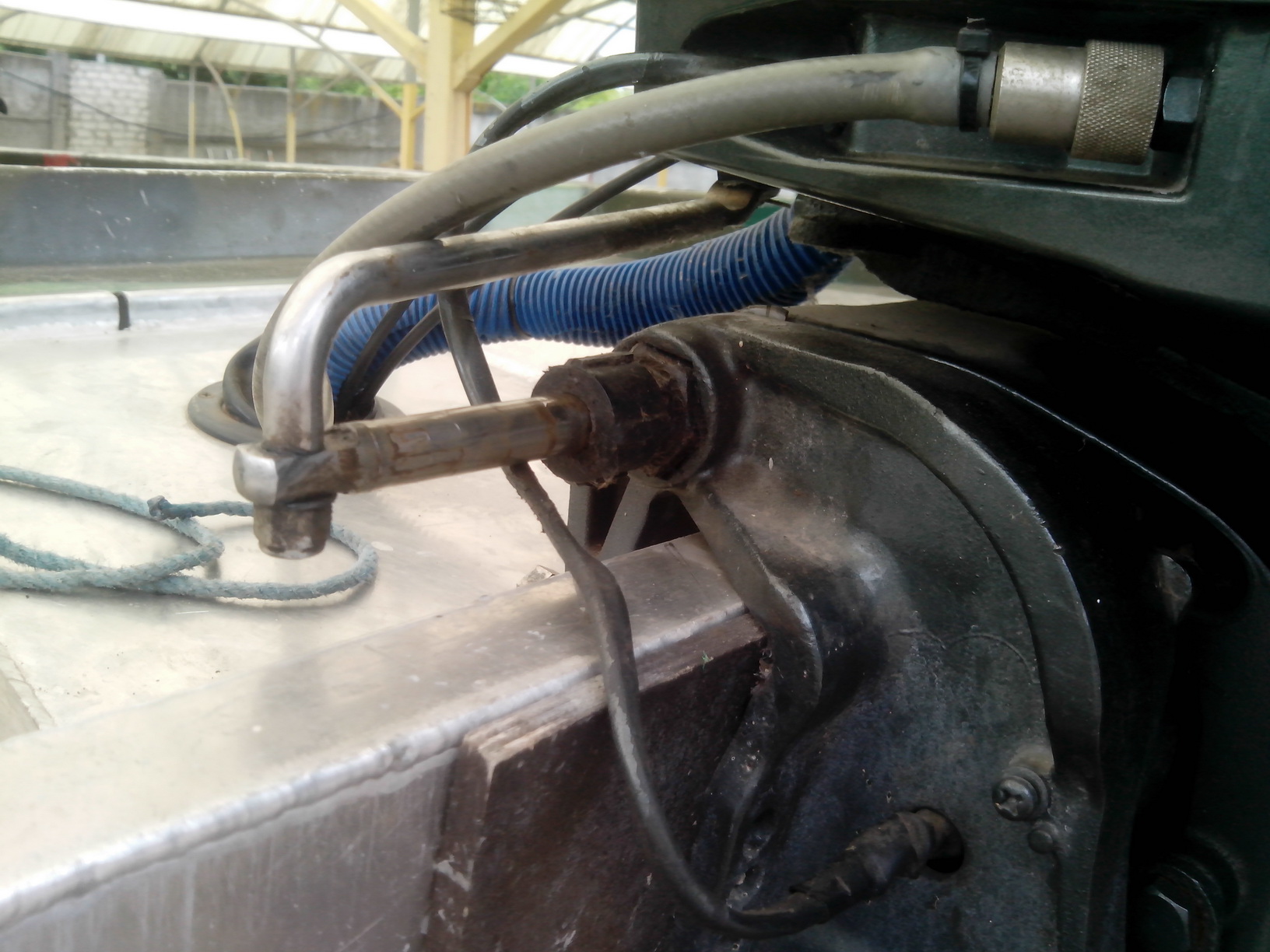

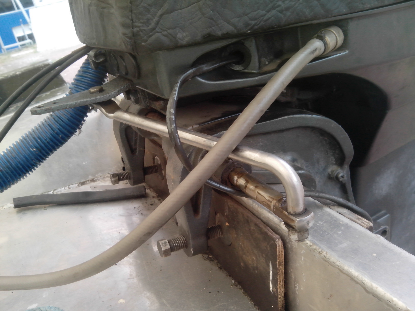

час работы и 20 грн. токарю.

neo160889 зараз поза форумом   Відповісти з цитуванням

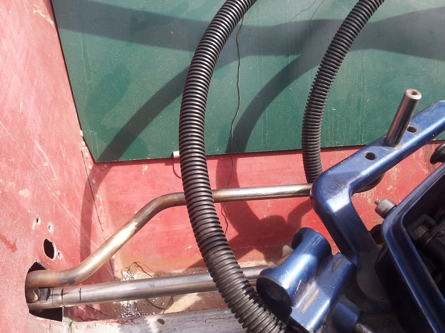

вот на крыму правда тоха 40
