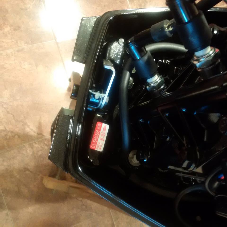

сфоткал табличку. На более старых просто b7hs10
Назва:  ngk plugs.jpg
Переглядів: 1142
Розмір:  75,2 КБ
Игорь ВБ (29.03.2018)
