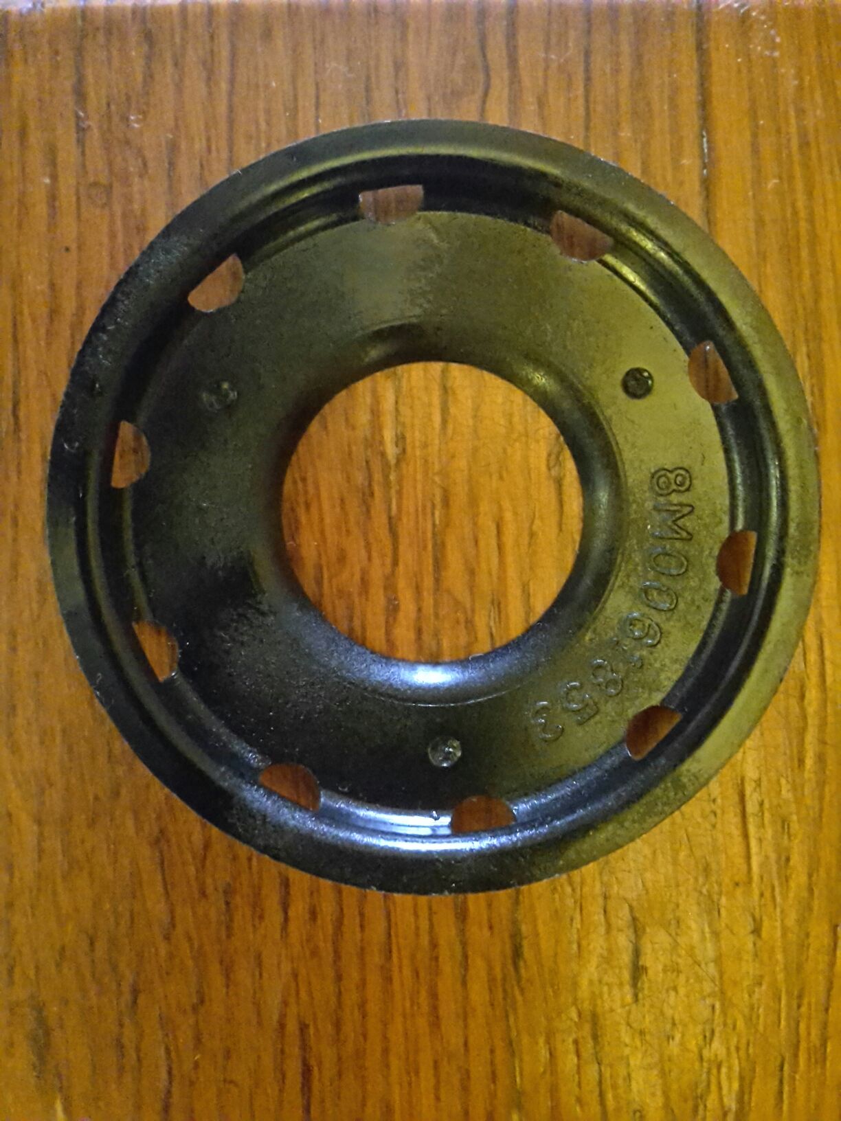

Обращаюсь к владельцам Mercury f 100 efi (новая модель 2064 куб.см) Или кто знает?
Имеется мотор Mercury f 80 (2064 кубика) заменили ЭБУ на 100 л.с Теперь стал вопрос по рестриктору, какой он должен быть на сотке? Или хотя бы знать диаметр отверстия.Может кто замерит? У кого имеется такой мотор.

Вот попроси человека померить, он из 100 сделал 115

Уберите его вообще нафиг, не пожалеете.

На старых моделях такое проходило.Есть такая информация,что на этой модели не убирается рестриктор.ЭБУ контролирует подачу воздуха и при снятии этой детали выбивает ошибку.Сам не пробовал,утверждать не буду.Хочу сделать все правильно

Ну так правильно убрать полностья и прокатиться.
Интересно, как эбу контролирует подачу воздуха. Количество подаваемого эбу может и должен знать, а вот подачу, если не электронный дроссель, не пойму.
Через ДАД, Гена.
Вот информация от Паши Ozzy на соседнем форуме Новая линейка Mercury F80-F115 efi живьем... - ОБЩАЛКИ ДОМА РЫБАКА

Через ДАД, Гена.
Ну так это замена расходомеру но не регулировка расхода воздуха. http://avtonov.com/%D0%B4%D0%B0%D1%8...%D0%B4-%D1%87/
Согласен, но тут речь идёт об ошибке выдаваемой ЭБУ по воздуху. Завышенный уровень сигнала расходомера или ДАД. Рестриктор ограничивает обьём условного рессивера. При широких фазах наблюдается большая продолжительность инертности потока всасываемого воздуха, за счёт того что впускной клапан еще открыт после нижней перекладки. Как оно там посчитано и забито в прошивку никто скорее всего не знает. Я бы выкинул рестриктор и смотрел мотор-сканером показатели по воздуху. В случае не выхода на стехиометрию, прикрывал по немногу или если позволяет ЭБУ подписал бы воздух.

Ну дело то в том, что мерковские ЭБУ к счастью пока наверное ещё никто писать/переписывать не умеет, в отличие от Ямы, хонды и Сузы. Ямовски вообще пишут все кому не лень и почти всегда пишут криво.

Гена, я написал как бы данная проблема решалась применительно к автомобильному двигателю. Хотя, обычн диллерское оборудование позволяет вносить корректировки по датчикам. Скажем при замене компонентов системы иногда нужно прописать датчики, форсунки, выставить ваносы ну и т.д. Диллерское оборудование это позволяет. Думаю, что и здесь датчик можно подкорректировать. Вопрос в другом, у кого оно есть это оборудование?!

Ну если верить каталогу запчастей рестриктор ставиться только на 75л.с.

у сотки его там вообще нету
Допис від MIHA_nik Переглянути допис
в смысле рестриктора
