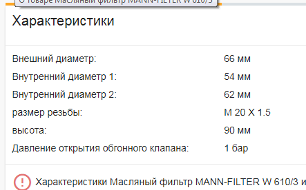

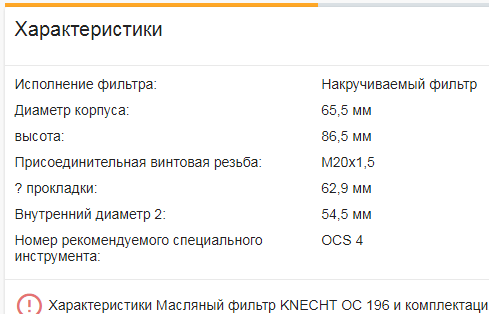

Типово Re: Масляный фильтр Ямаха F20.
Пока список выглядит так
MANN 610/3
SCT ??
Knecht
Ос 195
Ос 196
На 20 я думаю 195 пойдёт, 96 туда будет высокий.
Посмотрел размеры-влезет любой
Назва:  фильтр ман.PNG
Переглядів: 635
Розмір:  14,4 КБ
ID:	154619   Щоб збільшити малюнок, клацніть по ньому
Назва:  фильтр кнехт.PNG
Переглядів: 587
Розмір:  16,2 КБ

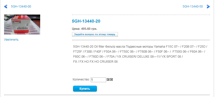

А в Ямаха 70 какой стоит?
Старий 04.02.2019, 21:03   #11 (permalink)
Аватар для metalworker
Карапь: Обь-1 ЗиЧ Yamaha F20
Дописи: 1.256
Сказал(а) спасибо: 603
Вот этот
Назва:  фя70.PNG
Переглядів: 617
Розмір:  54,9 КБ

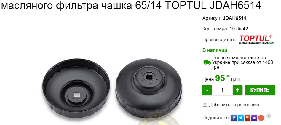

Ключ для фильтра, к ману и кнехту подходит 100500, скорее всего подойдет и ко всему списку.
Назва:  ключ.PNG
Переглядів: 503
Розмір:  186,3 КБ
