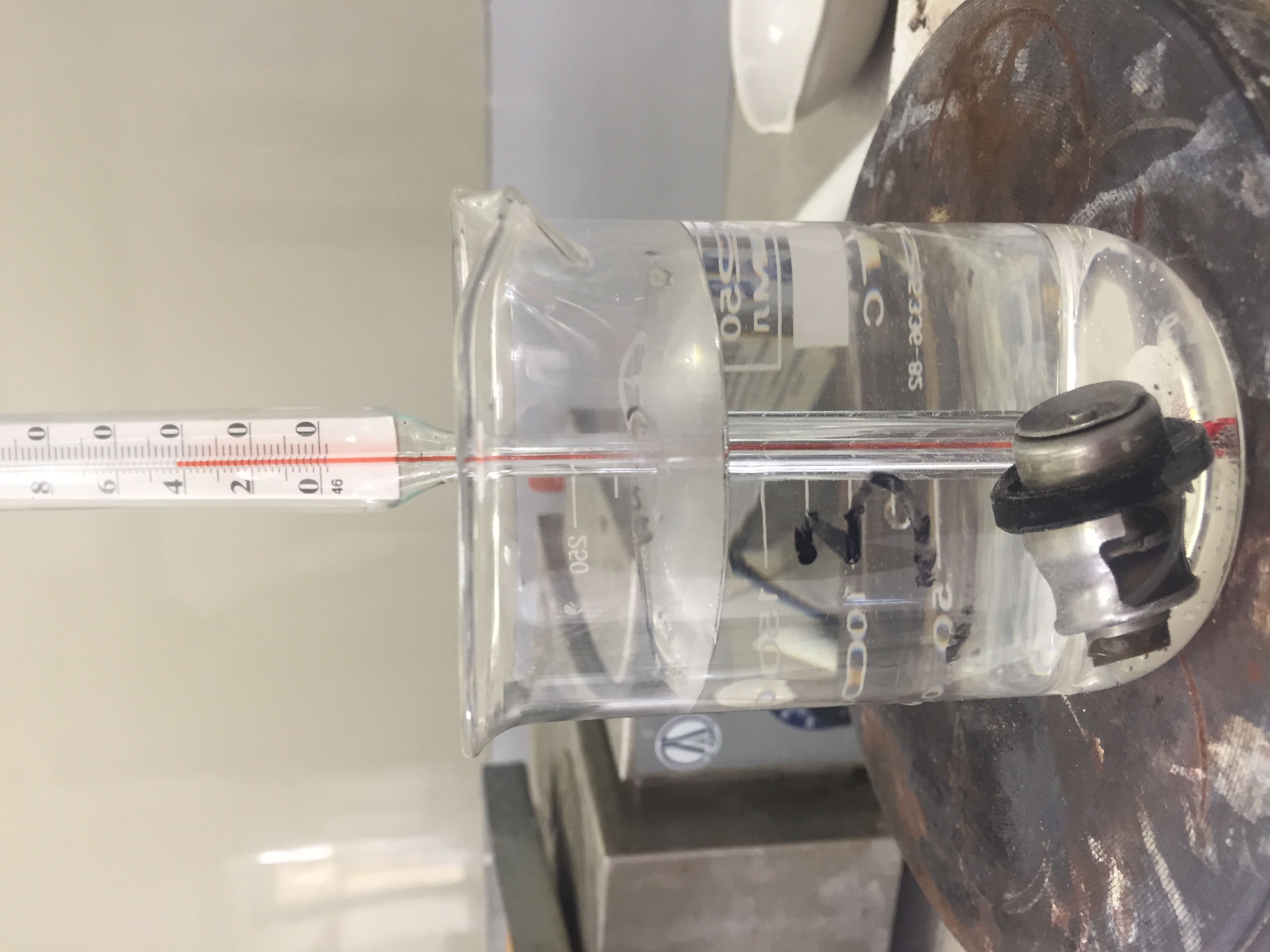

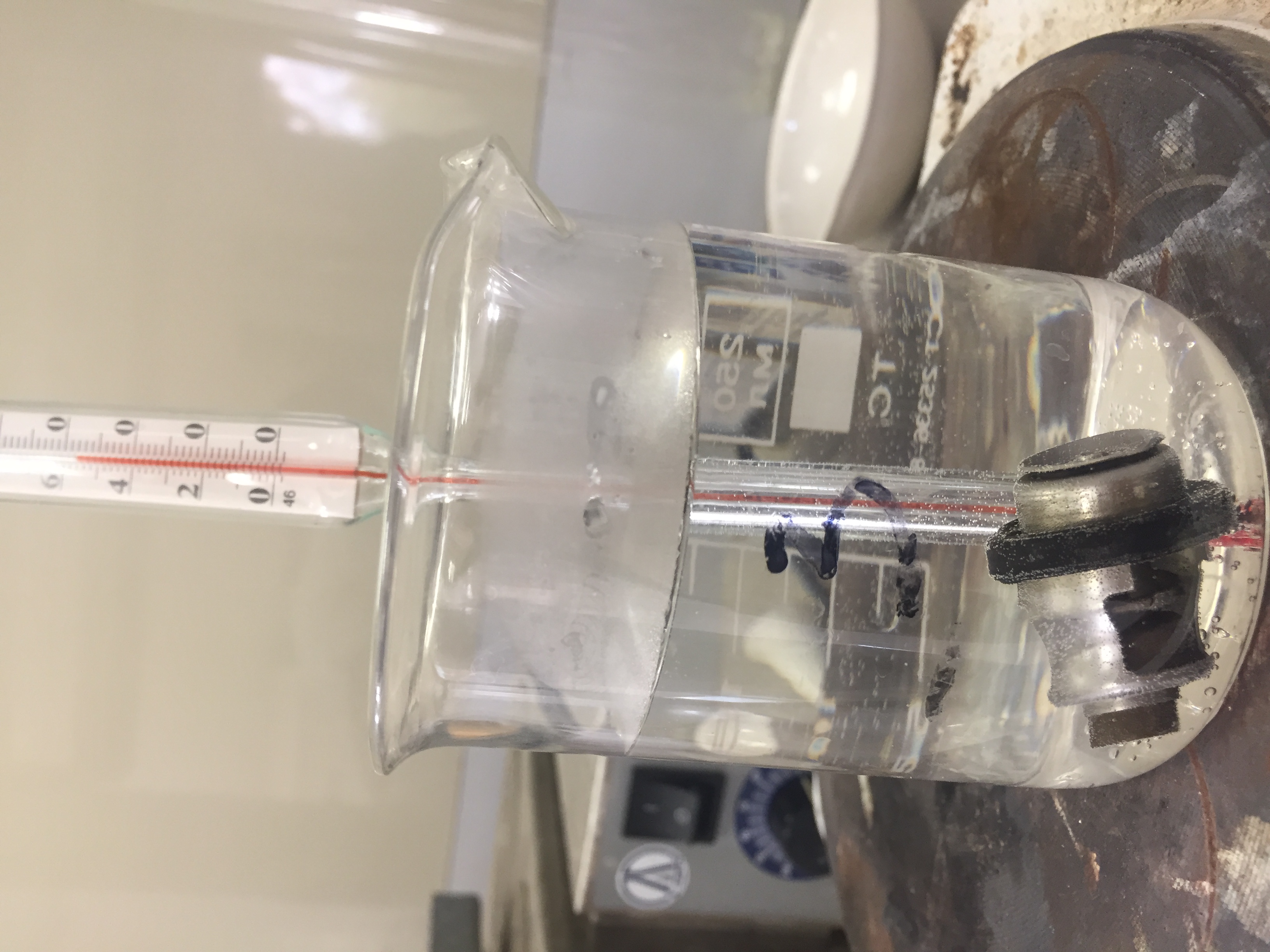

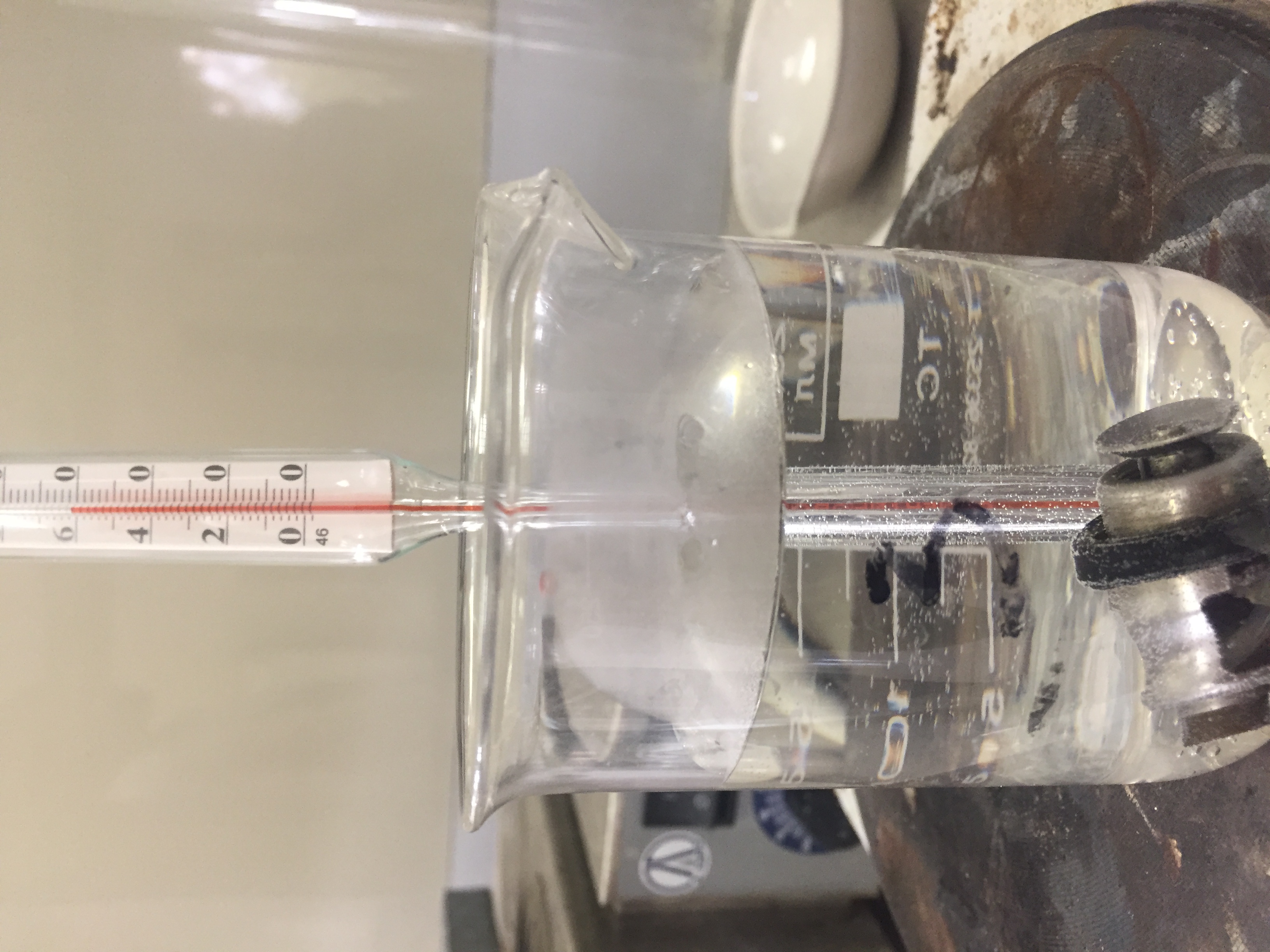

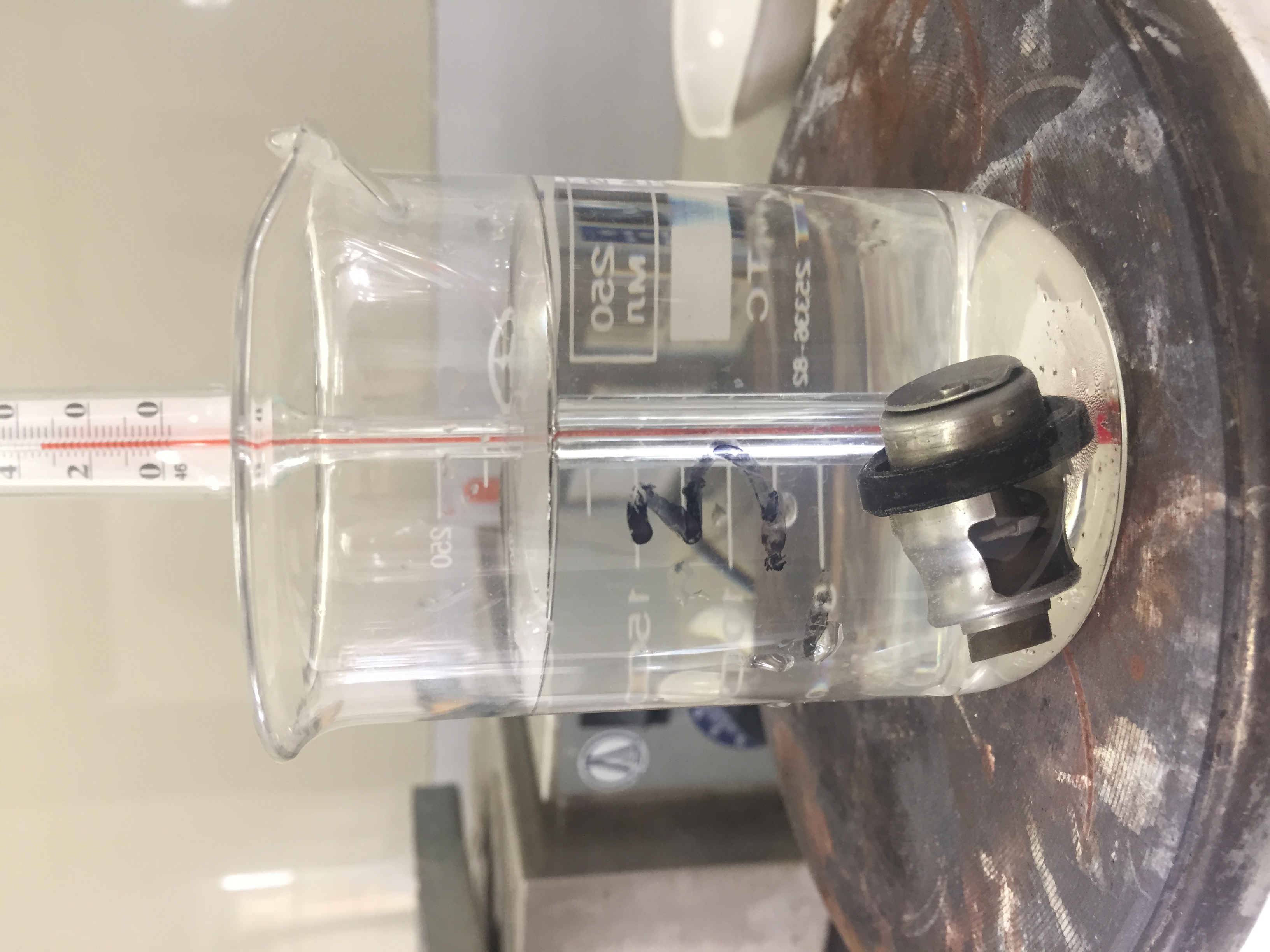

Тема умерла, но может пригодится кому. Открывается при 50-55 гр. полностью открытый-миллиметров 10.
