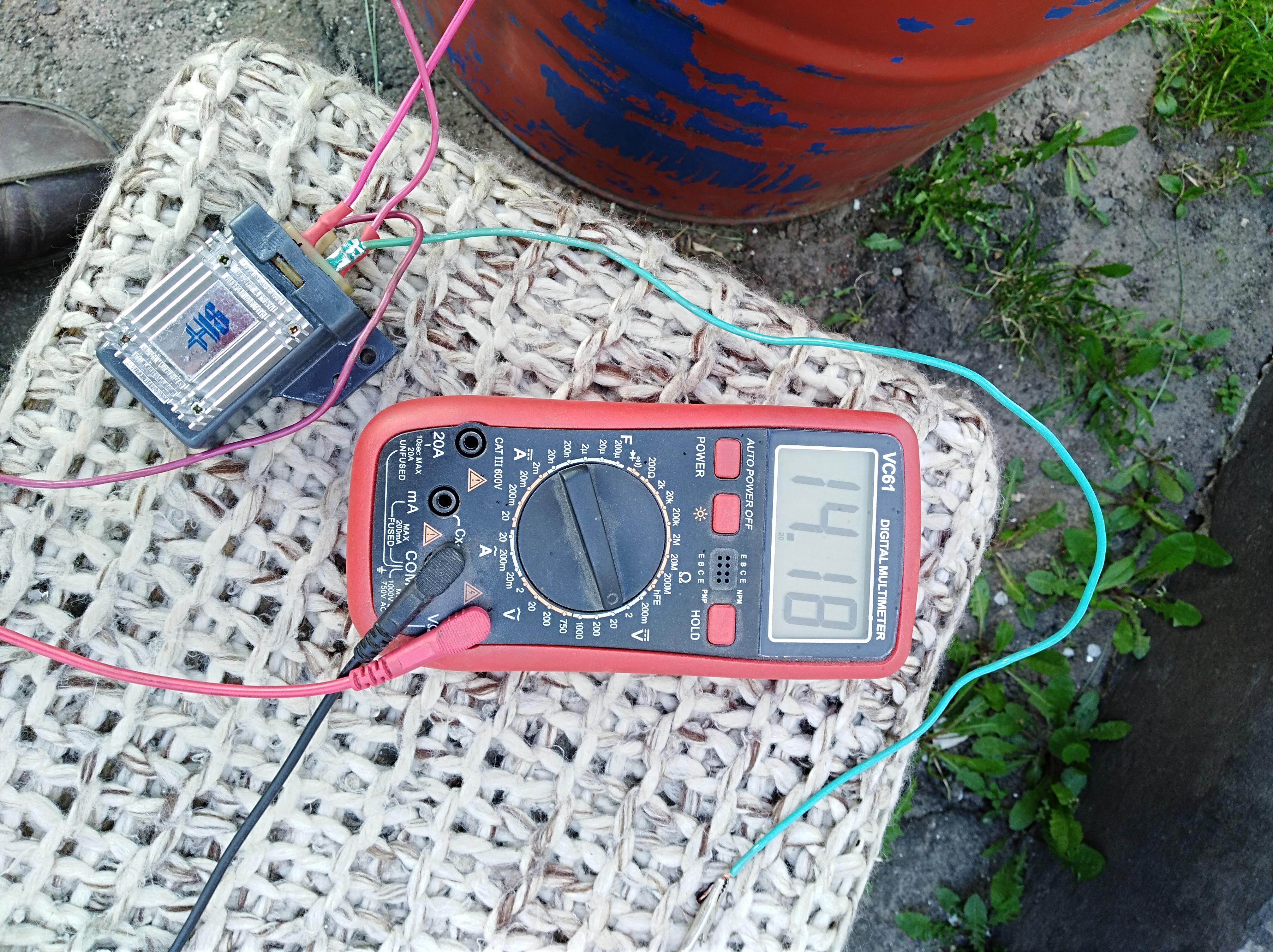

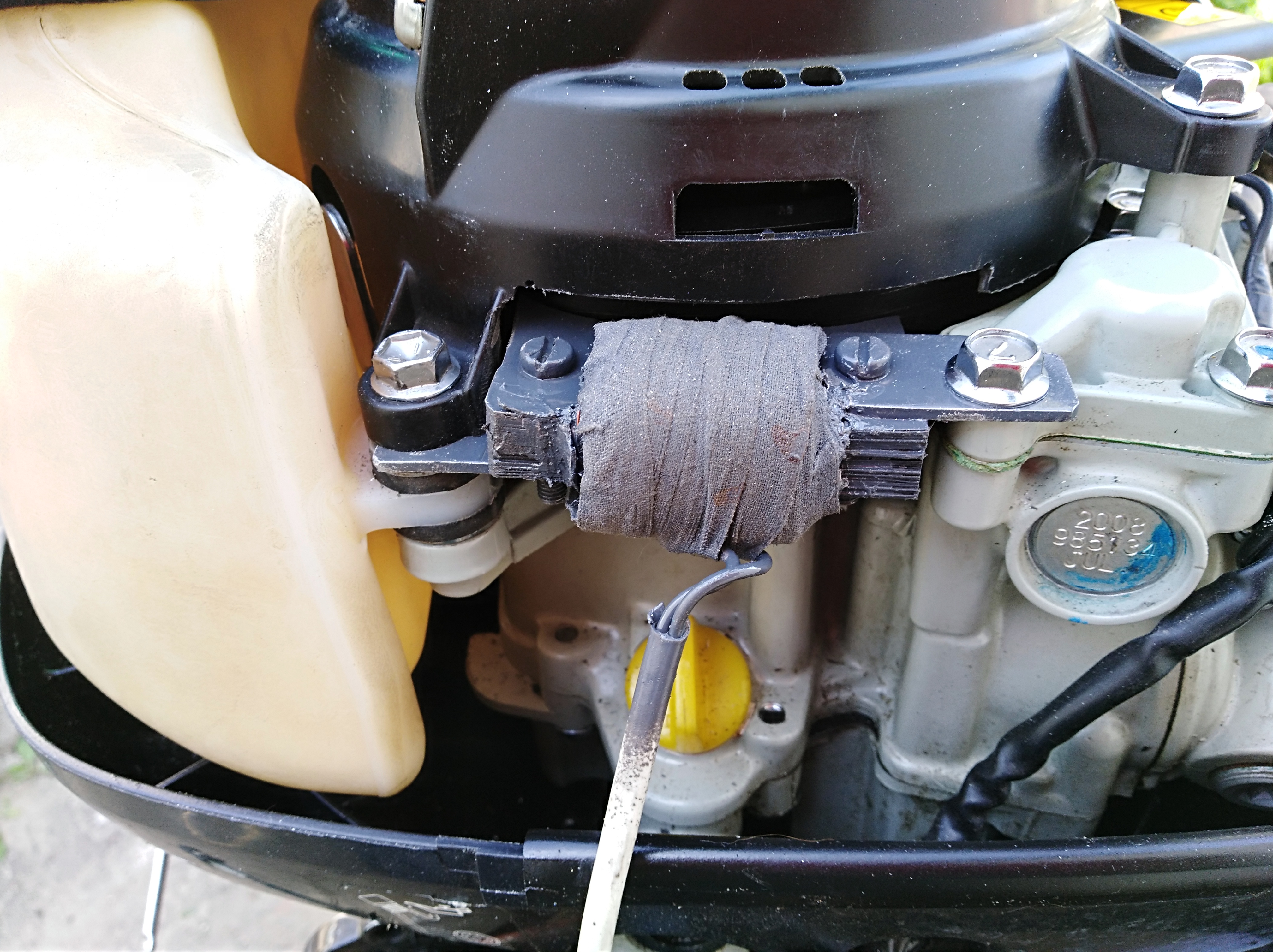

Сузуки DF 2.5 S‎ Наверное лучший мотор для тролинга. Как правило эхолот включен постоянно, а подзарядки нет.Потратил денек и получил вот такую штуковину. Катушка имеет 300 витков 0,7.14,2 на самых малых оборотах. Видио вставить не получается,кому интересно можно глянуть на Ютубе.[ATTACH]Щоб збільшити малюнок, клацніть по ньому

Не на самых малых, а на нейтралке. Так более правильно будет.
Замеряй мощность(W=A*V) на нейтралке(газ минимум, газ макс но , долго не держи на макс оборотах на нейтралке).
Для измерений используй автолампочку, на малом ватт на 16хватит с головой, а на газ полный ватт на 40(55),чтобы с запасом было. Либо одну ватт на 27, они как правило выдерживают напряжение до 15,5в.(но светят на грани перегорания).
Информация по замерам будет полезна и для будущих улучшений и вообще для наполнения форума.
Если будет желание поэкспериментировать, то можно увеличить площадь торцов вашей катушки(если судить по фото ). Может быть и сечение самой катушки, где обмотка)можно ещё немного увеличить.
Но в идеале, это всё уже после замеров V/A характеристик получившейся катушки.

Да, Евгений площадь надо максимально увеличивать. Пока максимальный ток заряда 07А на обороташх примерно3000т. Акум 12Аh. Там маловато места чего то добиться. Проблема с трансформаторной сталью. Пришлось распилить тороид. Может что посоветуете.

я сброшу свой тел(попробуем дистанционно, выжать максимум из имеющихся вводных), а вы уже потом по результату выложите всё в ветке.
