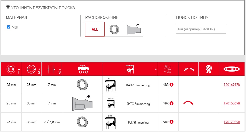

В рулевую рейку заливают бензин? , рулевая рейка вращается в сальнике?
Представь себе, вал рулевой реки делает вращательные движения.
(этот сальник с такими размерами именно там и установлен)
По поводу бензина не понял.
Может вы хотели сравнить с тормозной жидкостью?

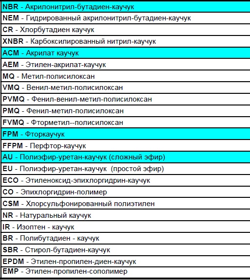

Рекомендованные сальники этой фирмы изготовлены из NBR
(Все серьёзные фирмы указывают материал из которого изготавливают
свою продукцию. Информацию о которой можно и не найти на продукции
с каталожным номером изготовленной то ли в Японии, то ли в Тайване, то ли ещё
где но главное там указан номер)
Можите назвать фирму поставщиков сальников на конвейера в данном
случаи Ямаха?
Что такое NBR?
По поводу сальников.
Есть стандартные размеры подшипников с их внутренними диаметрами
которые делятся на несколько групп, под эти диаметры и выпускаются
сальники разными фирмами с разных материалов
NBR - Нитрильный каучук;
ACM - Акрилатный каучук;
FPM - Фтористый каучук; и т.д
Которыми и пользуются конструкторы для создания своих
творений.
Для подбора сальника CORTECO можно воспользоватся онлайн системой
Поиск сальника по размеру
а куда уже воткнут конструкторы эти сальники это уже их дело.
Рассчитывал на серьёзное обгрунтование ваших мыслей.
