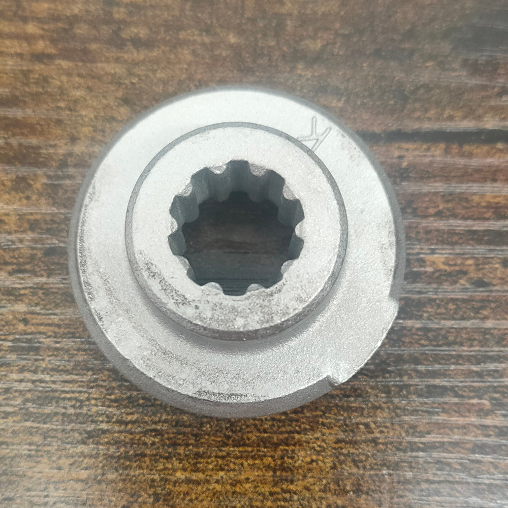

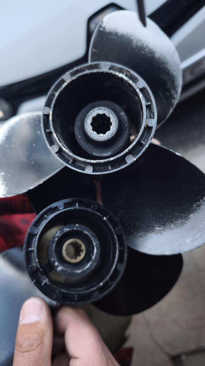

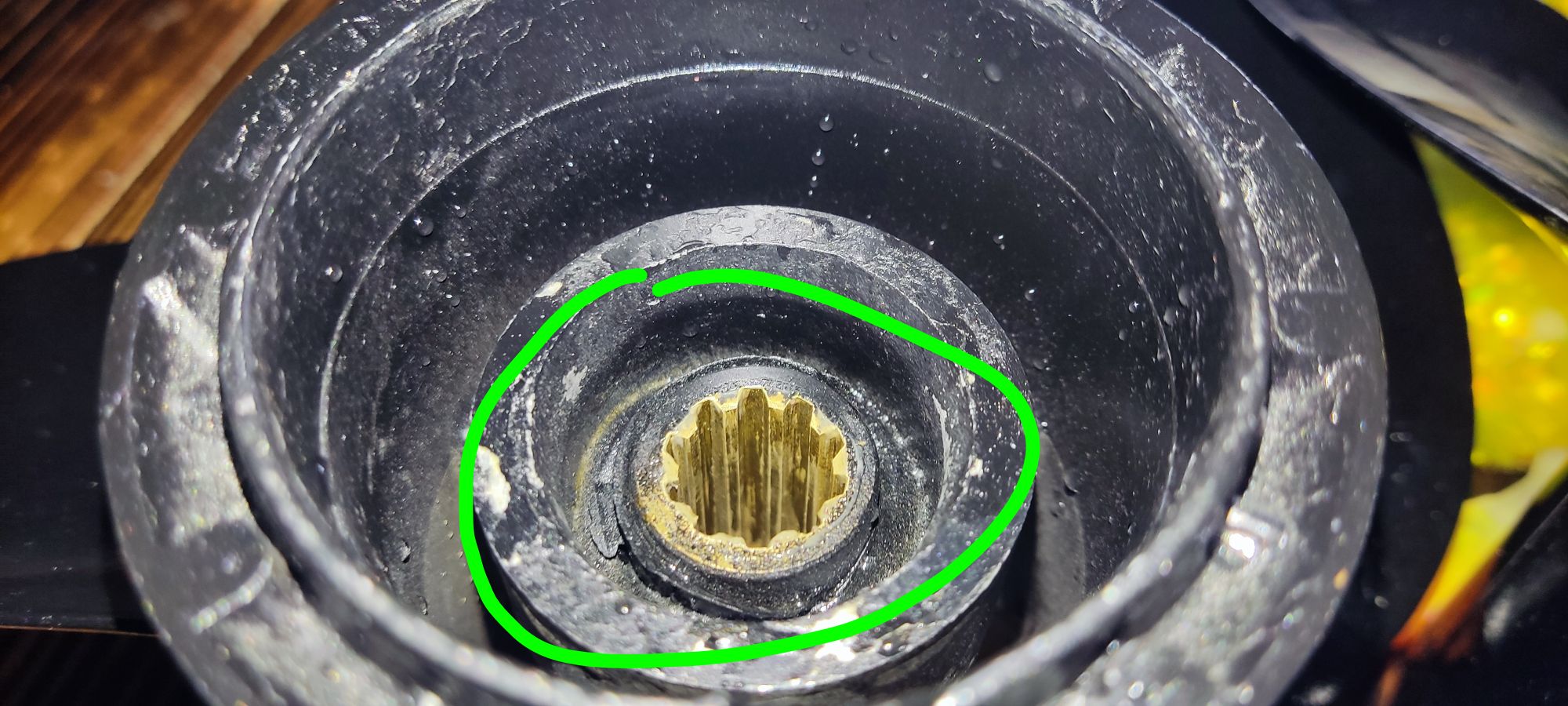

Собственно вопрос в чём... Стоял 11 винт (после винта обычная шайба и гайка с шплинтом). Купил 9 винт у него втулка короче чем у родного ((( вычитал что должна быть шайба упорная, поехал к знакомому у него родной винт 10 го шага с шайбой. Хотел примерить а шайба не прижимает винт! Досмотрел всё таки на моем винте идёт конус на его просто ровно и поэтому не становится шайба. Собственно что можно сделать? Выточить втулку бронзовую?

Выточить втулку бронзовую - чи взяти відрізати на станку втулку демфера з любого винта у якого співпадає кількість шліців та діаметр. На сервісі повинні бути.
Бронза зараз дорога та і попасти на Браж дуже просто.

Пошукай в інтернеті, повинні продавати.
https://kapitan.ua/shaiba-pod-vynt-i...5-57632-94j00/
