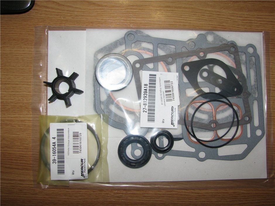

Так потихоньку продвигаемся. Вот собственно запчасти.

Типово Re: Вскрытие Тохи 30 2т после перегрева.
Цена вопроса если не секрет???

Допис від v_momo Переглянути допис
А Кирил как появится, так и напишет, но где-то в пределах 1200 грн.
ага где-то так +-

где брали запчасти?
Старий 25.11.2011, 17:22   #58 (permalink)
Аватар для Руслан 35
Звідки Ви: Киев "UMS Marine"
Дописи: 5.182
Сказал(а) спасибо: 938
где брали запчасти?
На альтернативном сервисе Меркури.
Старий 25.11.2011, 21:37   #59 (permalink)
где брали запчасти?
Через меня брали на знакомом сервисе Мерка.
