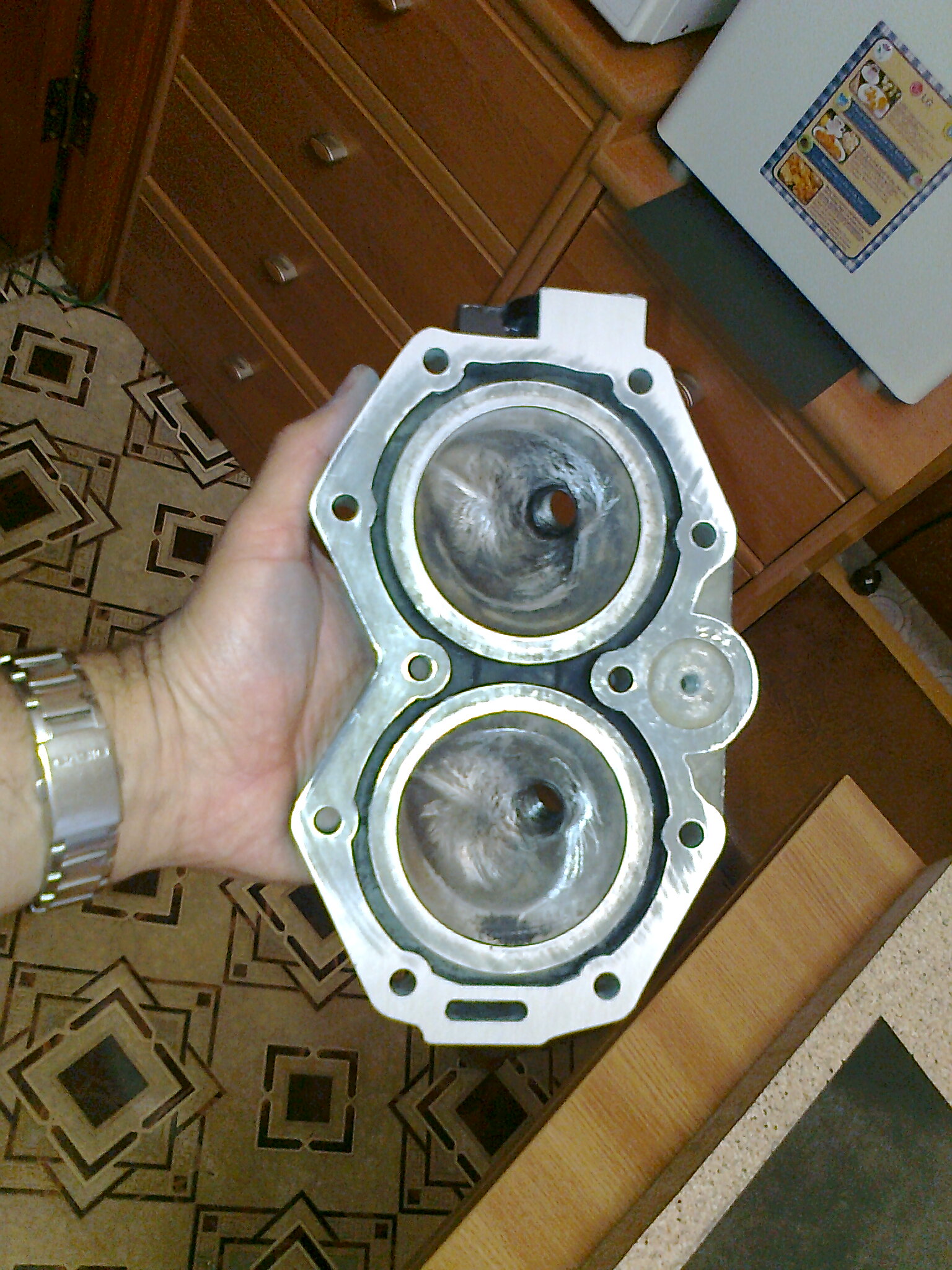

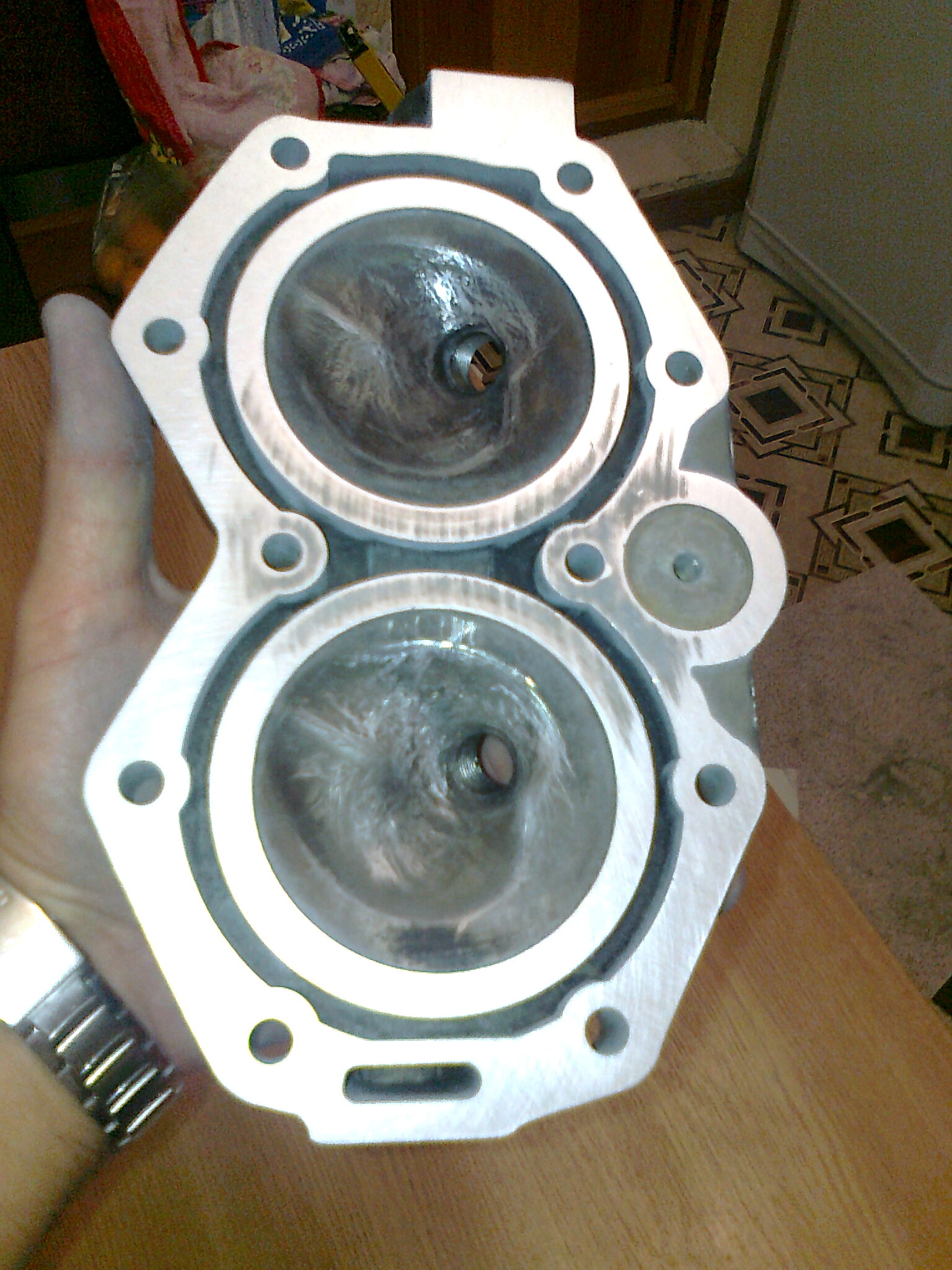

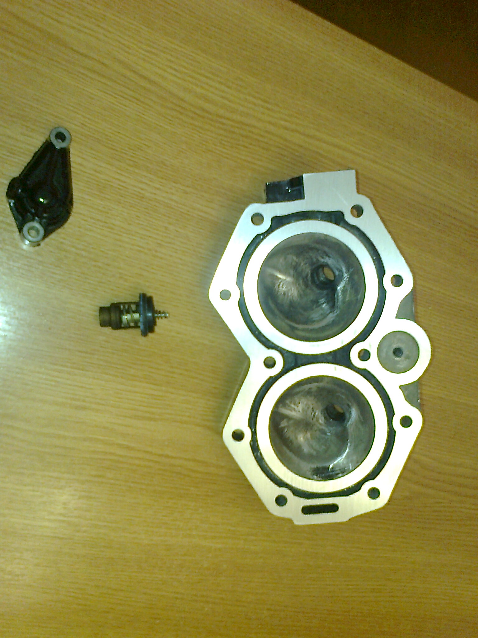

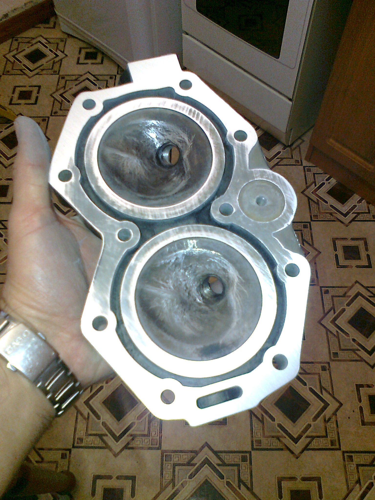

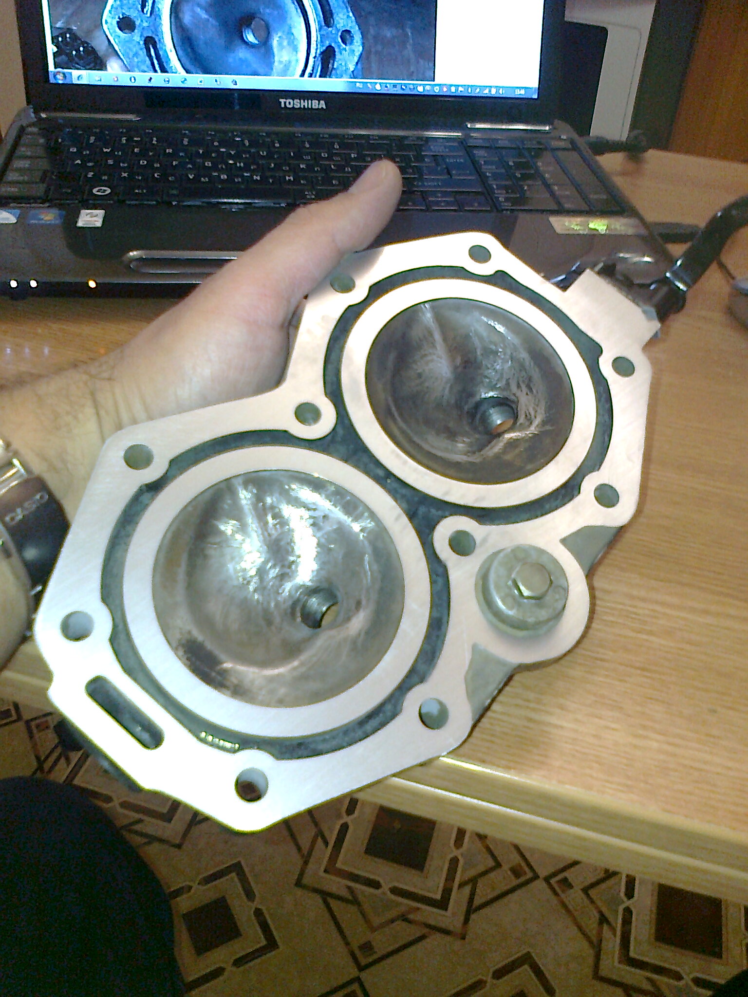

Ладно ладно, процесс идёт с чувством с толком и расстановкой(в свободное от всего остального время).
Так продолжаем репортаж.
Головку и правда повело, но терпение и труд даже квадратное делают круглым.
Вот так вот по шагово как оно притиралось. Зато теперь спокоен на 100%, что ходить будет

На круге точильном притирал?
Старий 29.11.2011, 20:47   #65 (permalink)
Аватар для Руслан 35
Звідки Ви: Киев "UMS Marine"
Дописи: 5.182
Сказал(а) спасибо: 938
Типово Re: Вскрытие Тохи 30 2т после перегрева.
Нет нашел громоздкую но ровную плиту на которую положил стандартный лист наждачки на бумажной основе Р 220 и Р 240, и руцями, руцями пока не выровнял плоскость.

судя по фото голова и до шлифовки не шибко-то кривая была.
Старий 30.11.2011, 07:29   #69 (permalink)
Дописи: 5.182
Это как это? Яж показал пошагово процесс шлифовки. Головка искривлена тупо между цилиндрами и именно в одной плоскости. Или считаете это не искривление? Микроны не измерял, но в просвет в этом месте легко проходила качественная бумага формата А4( полоской спецом проверил).
Да собственно там и прокладку рвануло.

я к тому что я бы заменил прокладку и от души бы затянул (это не значит что правильно). "Качественная" - это сколько грамм на м2? (просто интересно насколько повело)
Старий 30.11.2011, 08:25   #71 (permalink)
Дописи: 5.182
Где-то ближе к 100, а вообще судя по толщине той же бумажки, то зазор был близок к 0,2 мм.

Надо было бросить клич, по форуму. У меня есть плита для притирки головок, ее можно было сделать за 10-15 мин. Притирается мелкозернистой пастой. Если будет желание, можешь проверить голову и блок.

проверить можно и стальной линейкой в диагональ и поперед. все хорошо видно

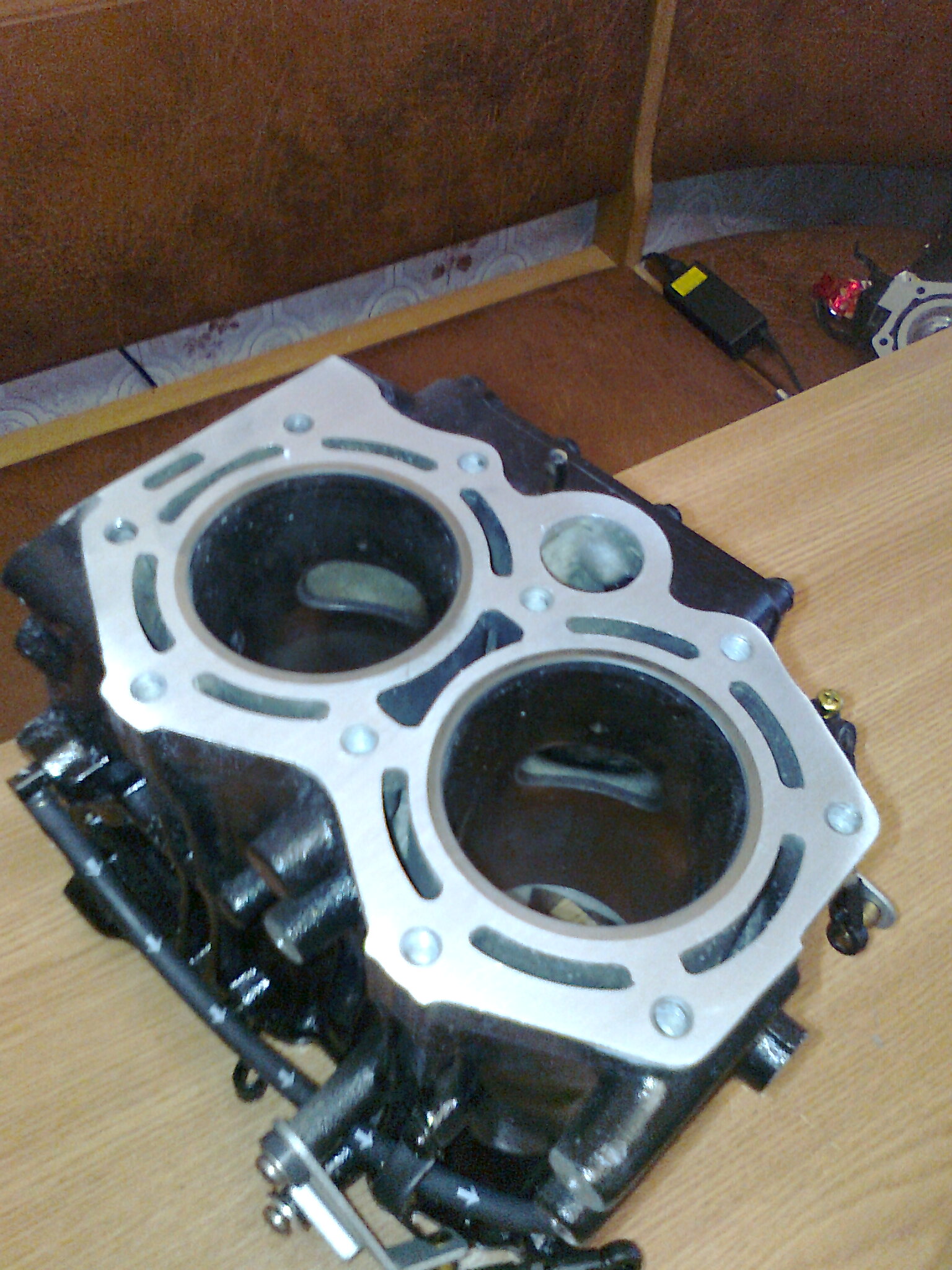

По просьбам трудящихся шлифонул блок.
Скажу честно, была кривизна, маленькая но была и именно в том самом месте, где и у головки.
Теперь имеем идеальное прилегание плоскостей.
И (кривизна) тоже внутрь?
Старий 30.11.2011, 19:56   #79 (permalink)
Дописи: 5.182
Да именно внутрь, но небольшая.
