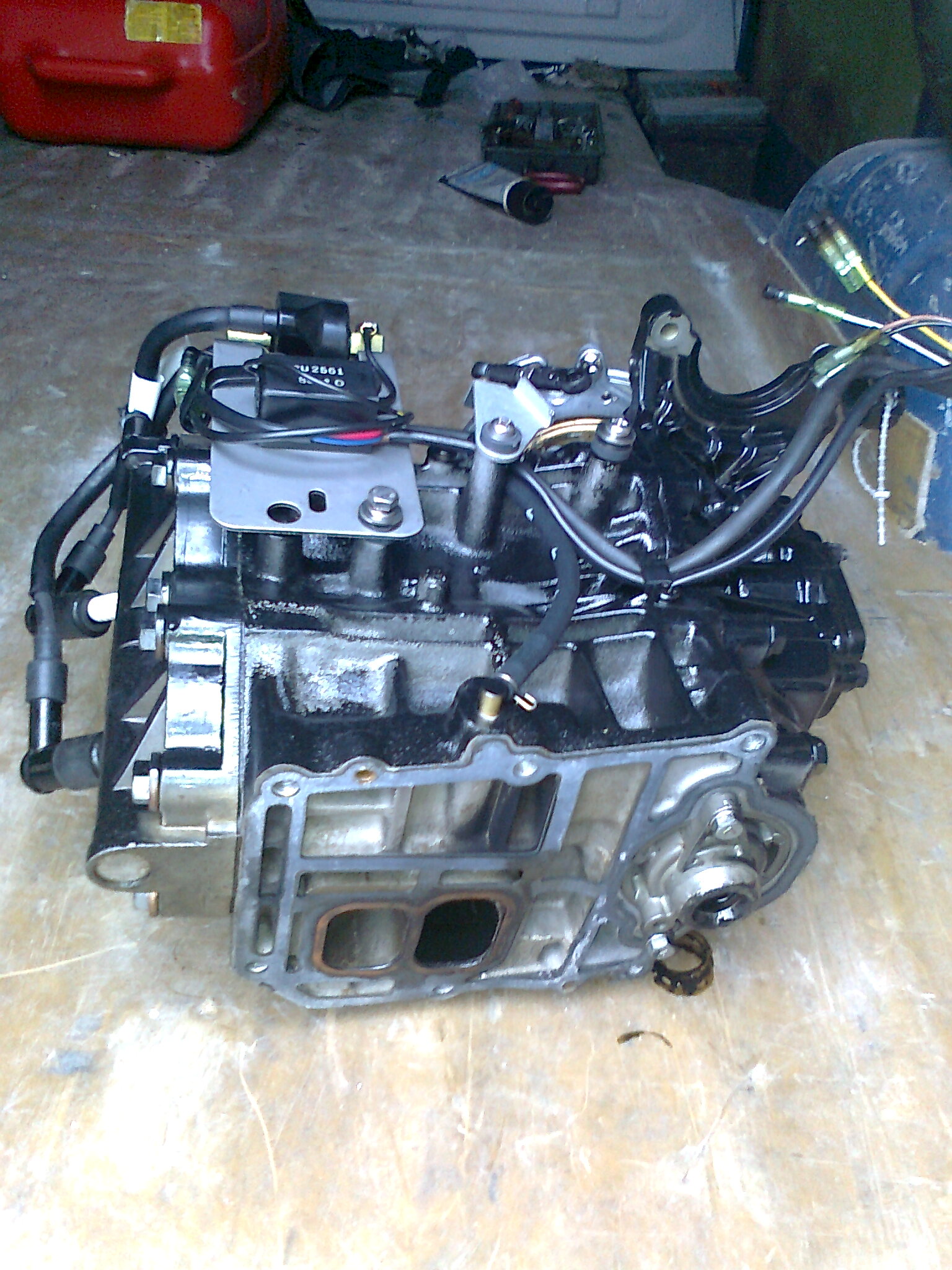

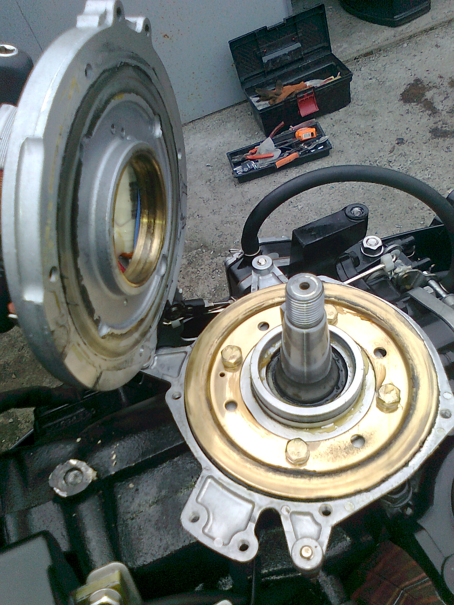

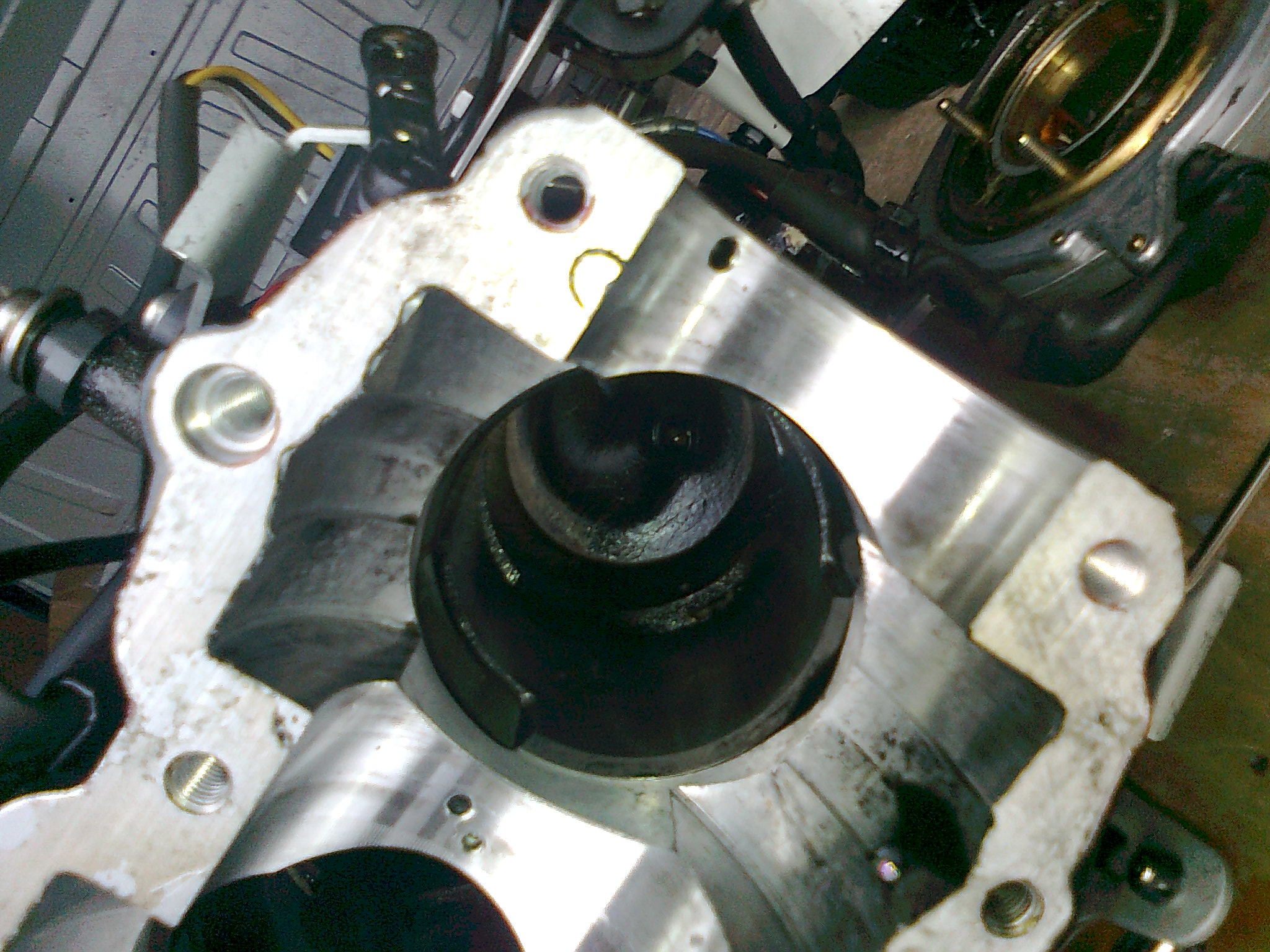

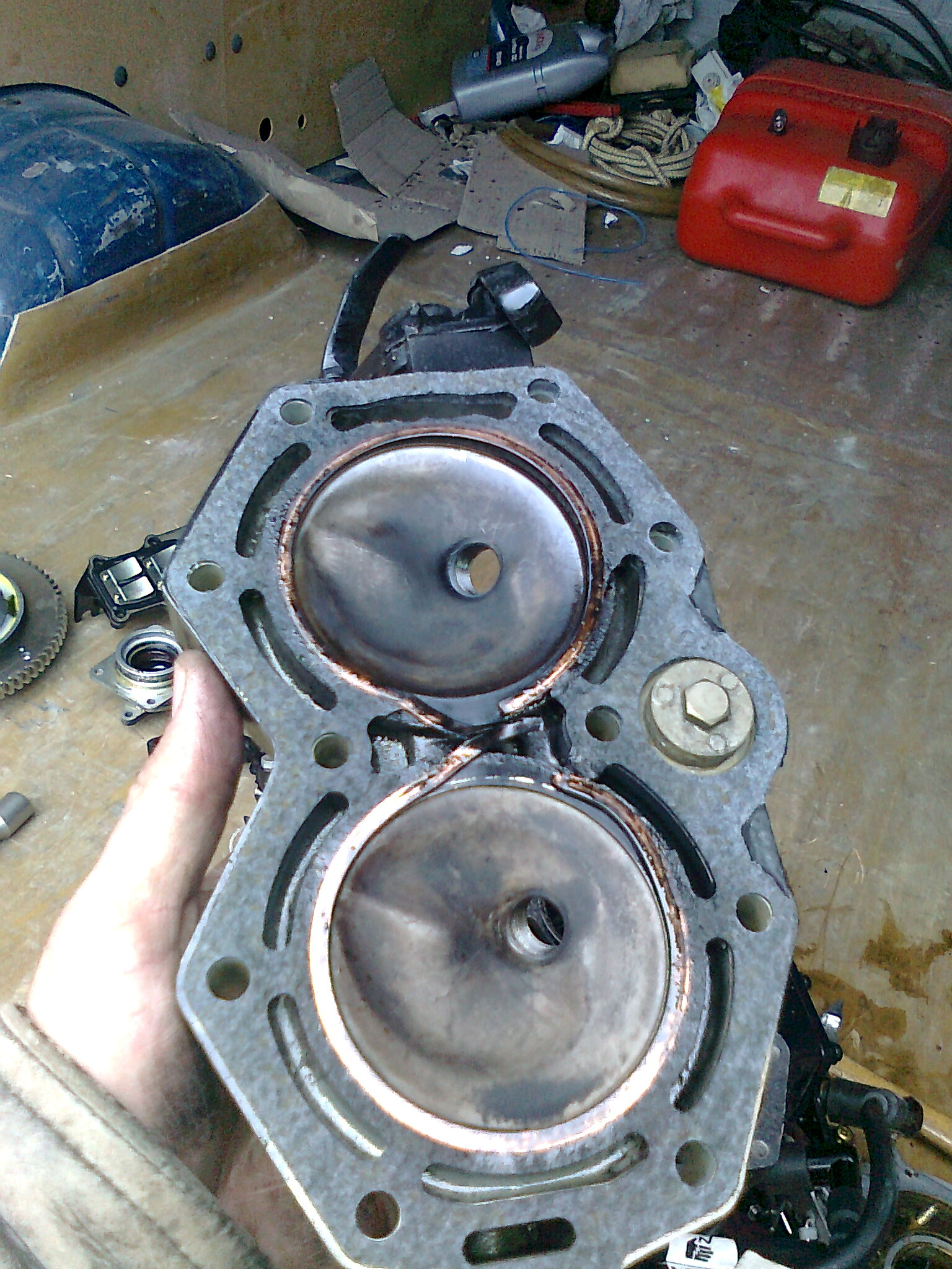

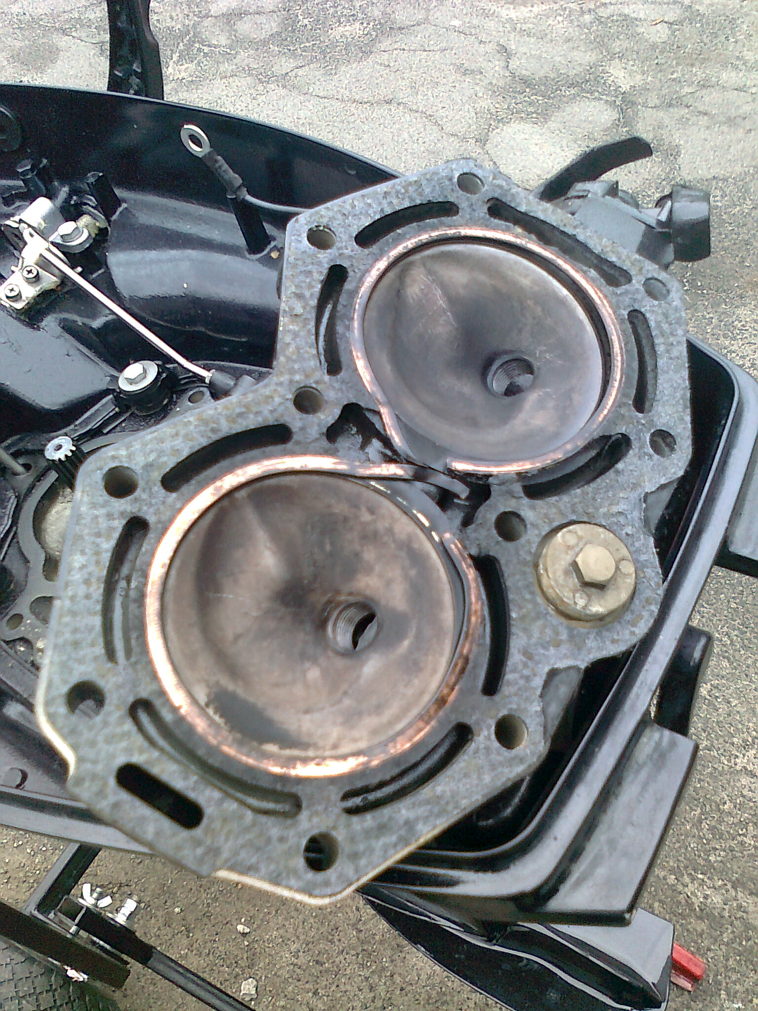

Вот хочу поделится результатими вскрытия Тохи 30 2т.
Всё более менее нормально, кроме прокладки головки и колец потерявших упругость.
Другие нюансы не в счёт.
Начинаю фото отчёт вскрытия(снимал телефоном). Опять не могу не отметить тележку от Петровича, на которой и длинноногий моторчик чувствует себя как дома.
Назва:  Фото0738.jpg
Переглядів: 560
Розмір:  824,5 КБ
ID:	15155   Щоб збільшити малюнок, клацніть по ньому
Назва:  Фото0739.jpg
Переглядів: 531
Розмір:  827,7 КБ
ID:	15156   Щоб збільшити малюнок, клацніть по ньому
Назва:  Фото0742.jpg
Переглядів: 651
Розмір:  730,9 КБ
ID:	15157   Щоб збільшити малюнок, клацніть по ньому
Назва:  Фото0743.jpg
Переглядів: 537
Розмір:  722,5 КБ
ID:	15158   Щоб збільшити малюнок, клацніть по ньому
Назва:  Фото0744.jpg
Переглядів: 528
Розмір:  518,7 КБ
ID:	15159   Щоб збільшити малюнок, клацніть по ньому
Назва:  Фото0745.jpg
Переглядів: 542
Розмір:  724,7 КБ

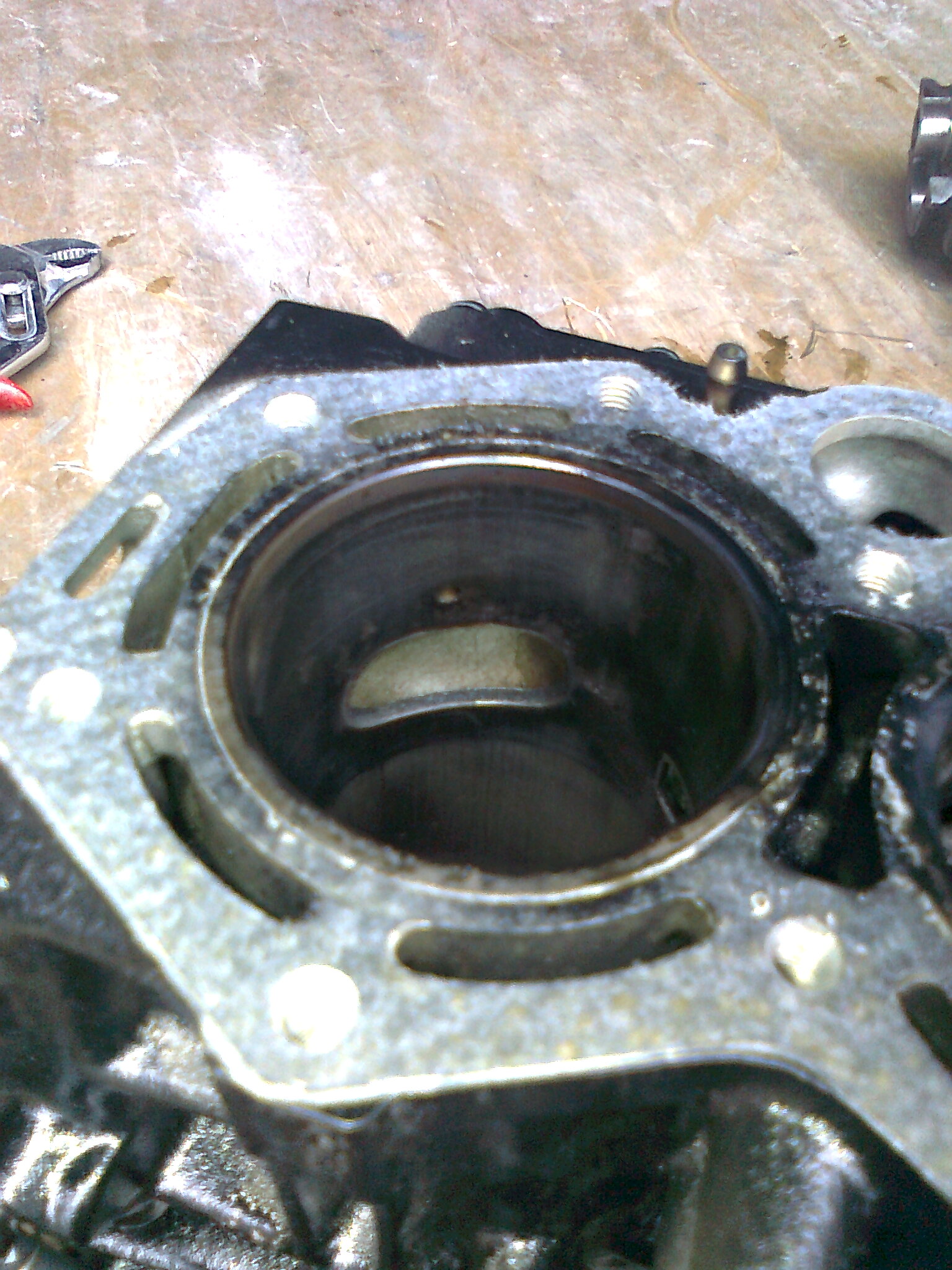

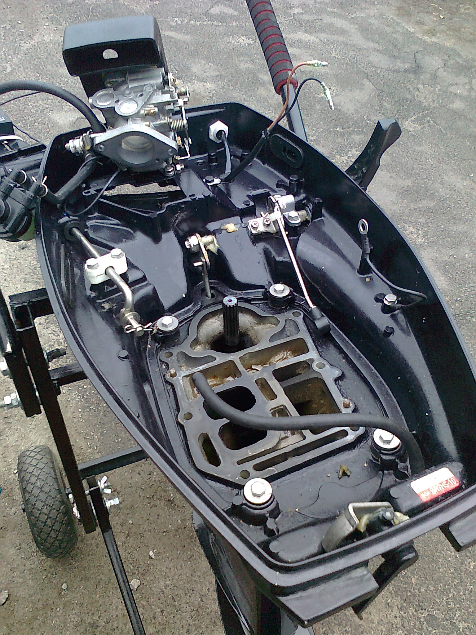

Продолжаем вскрытие.

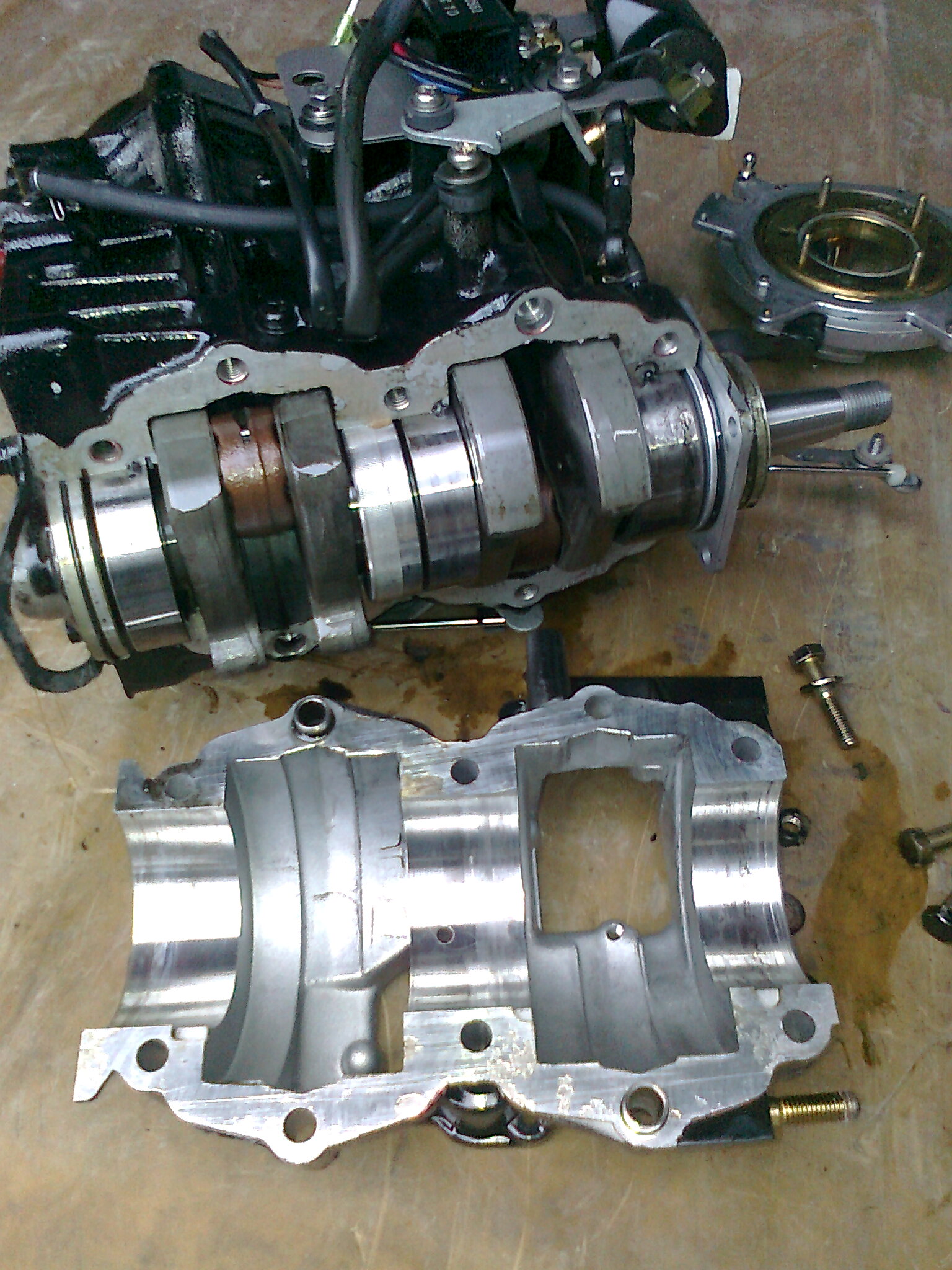

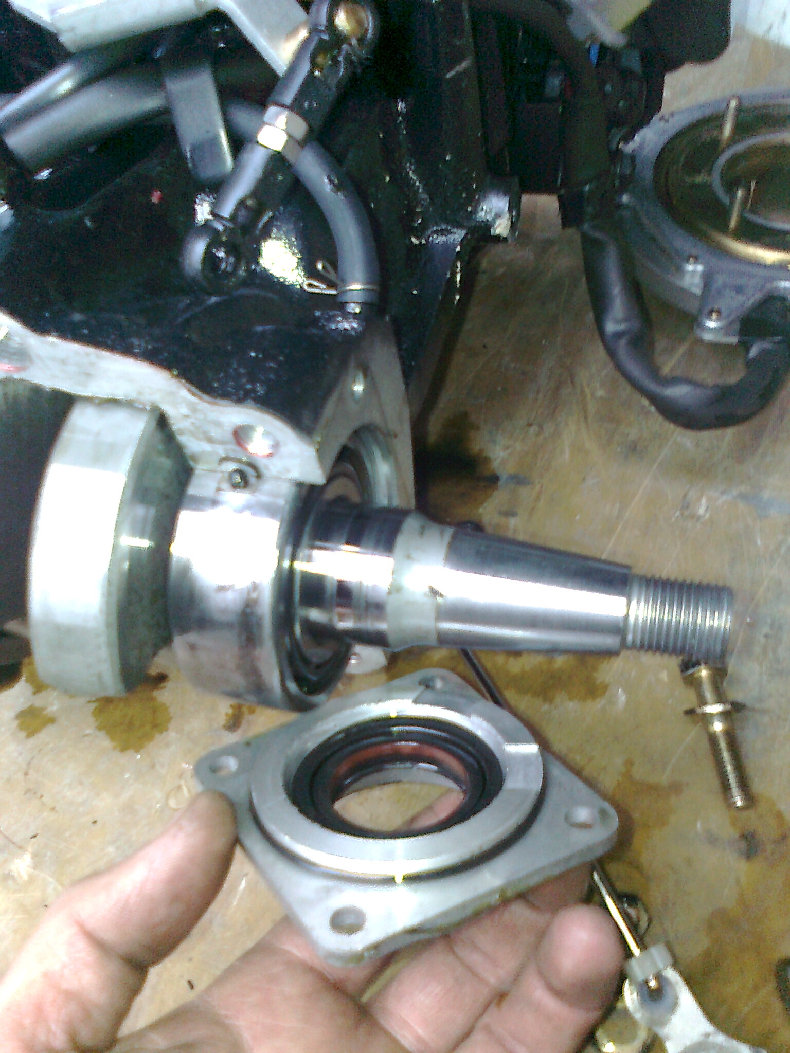

Колупаем дальше.

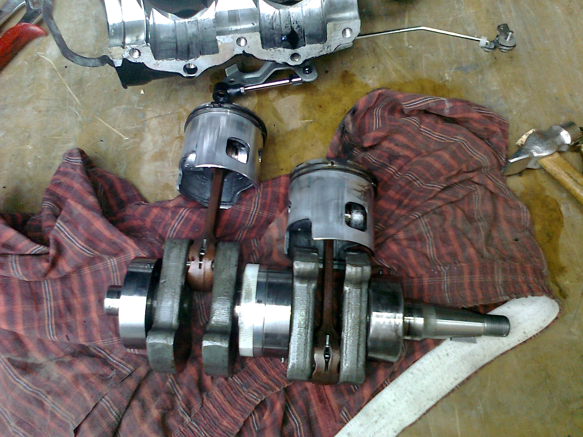

Финиш уже близок.

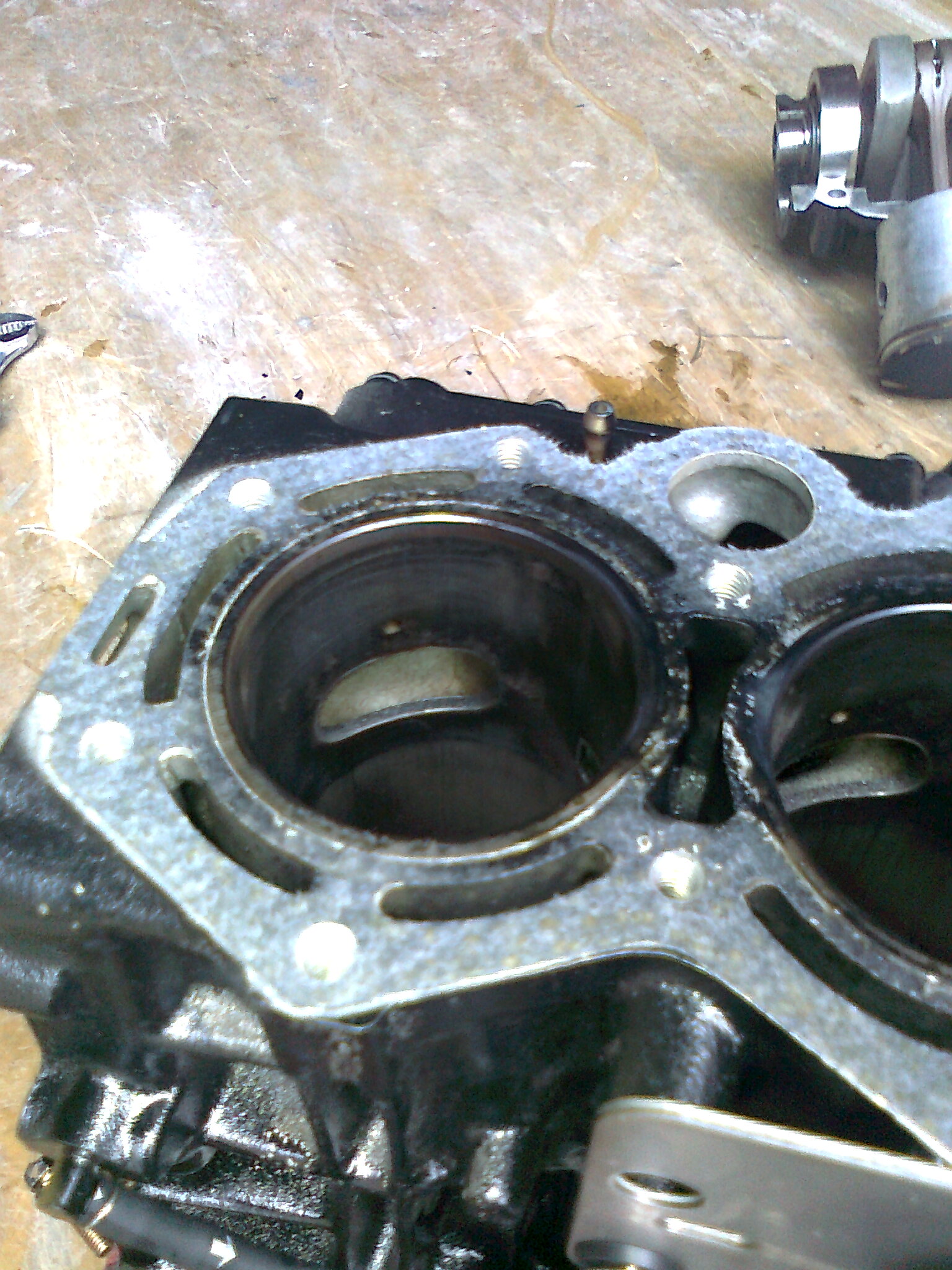

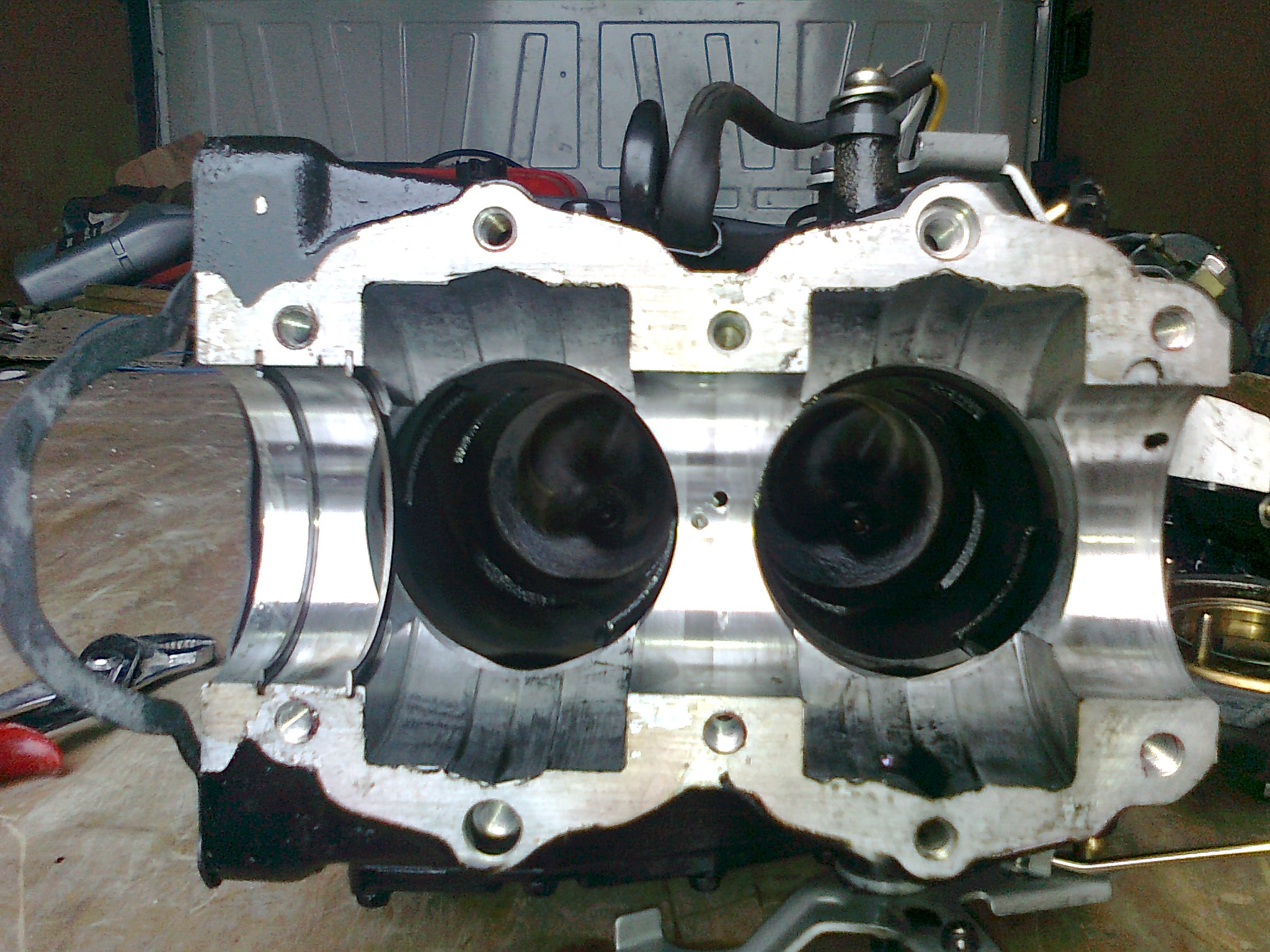

Пятна внутри гильзы у выхлопного окна это очаги коррозии от хранения мотора в чехле на транце лодки или на боку. Так,что можете и дальше не консервировать моторы.

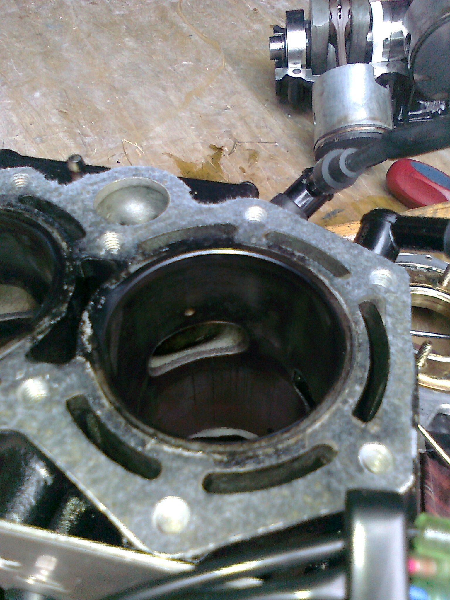

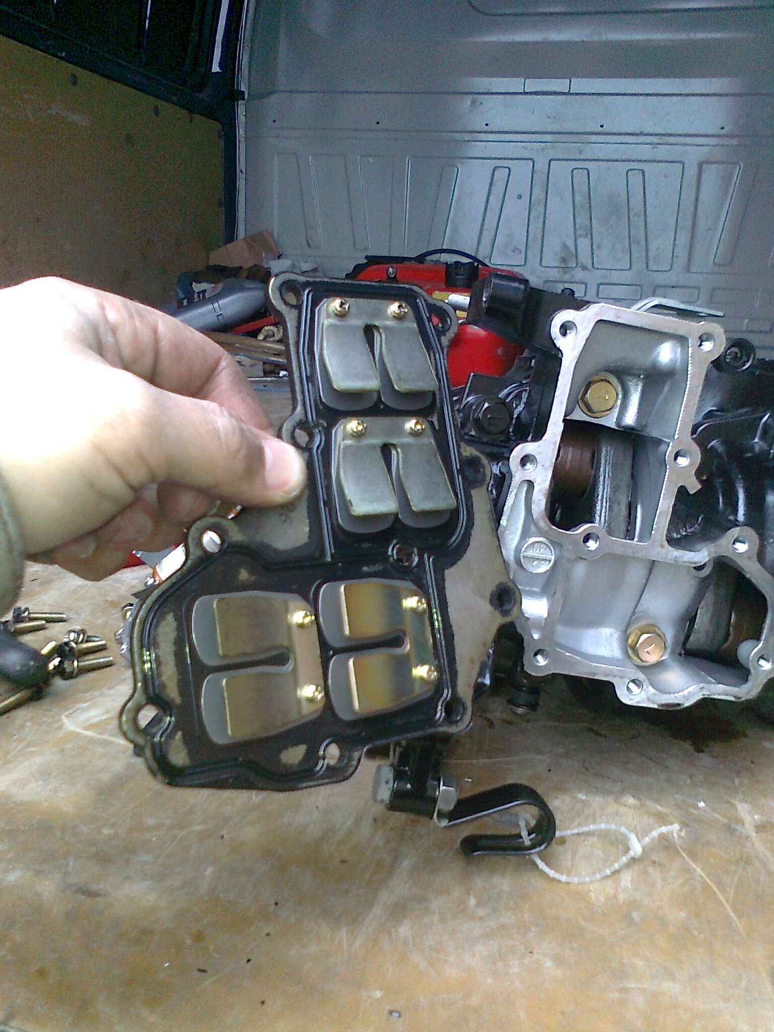

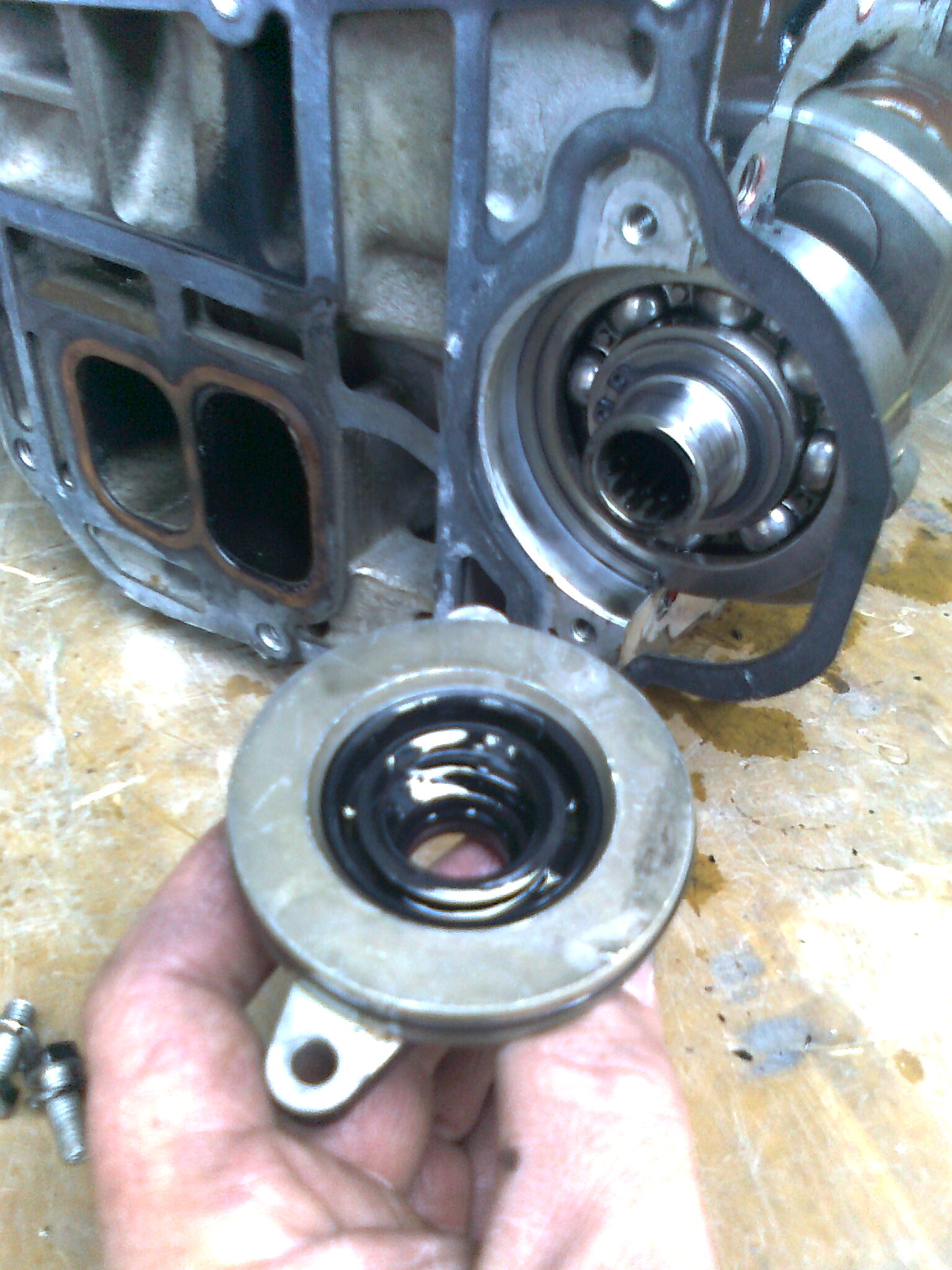

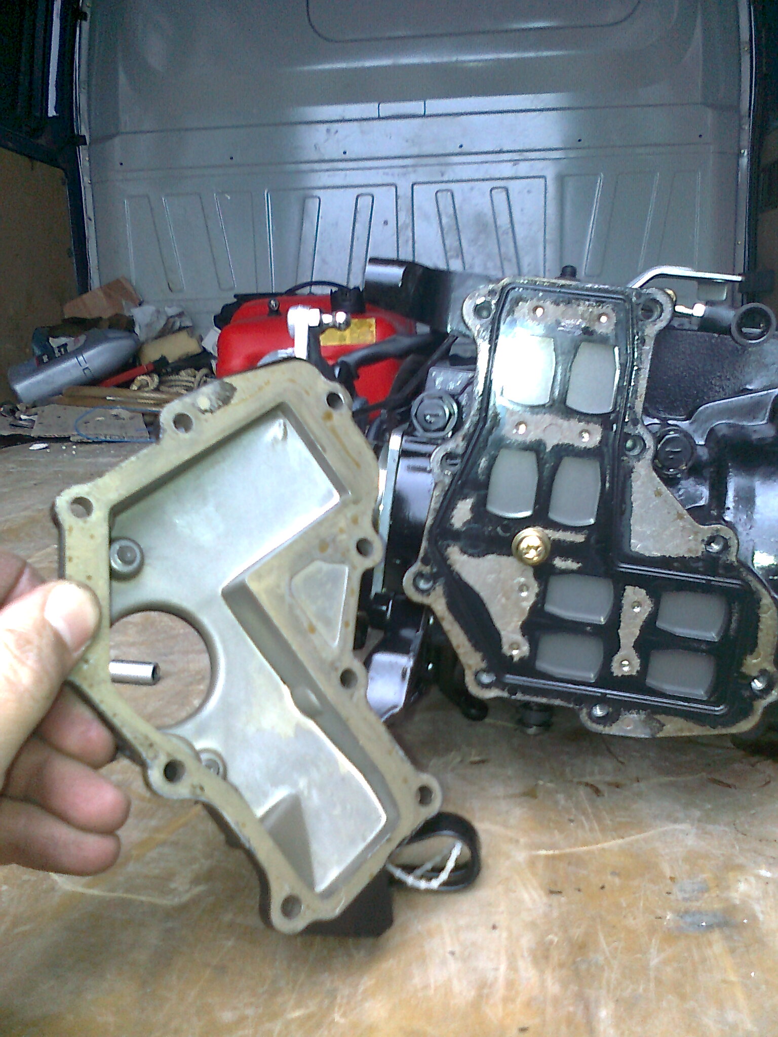

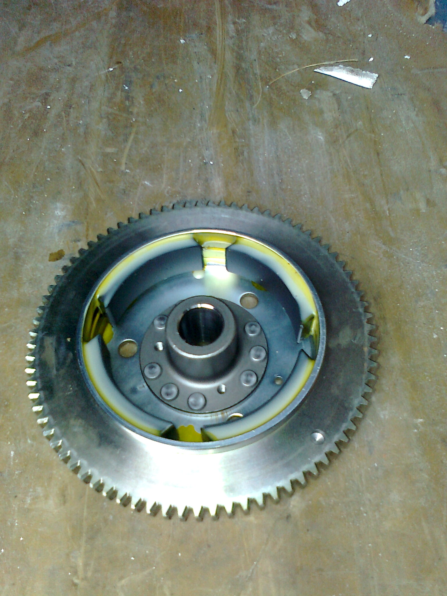

Пост 2, фото 5. Это и есть лепестковые клапана?
Не ждите чуда, чудите сами!
Старий 21.11.2011, 18:46   #6 (permalink)
Карапь: Адвенчер400+М15, парусный катам "Ducky17", парусно-моторн яхт
Дописи: 861
Сказал(а) спасибо: 473
Поблагодарили 359 раз(а) в 138 сообщениях
Типово Re: Вскрытие Тохи 30 2т после перегрева.
они и есть

Гена головку проверю вначале(геометрию), она вполне жива. Но ё маё, её точно в китае отливали , раковины есть прямо на поверхности и неровности на пути у петлевой продувки. Короче Тоха явно в чайне собиралась.
Кроме прокладок и колец нужна крыльчатка помпы и сальники коленвала(нижние).

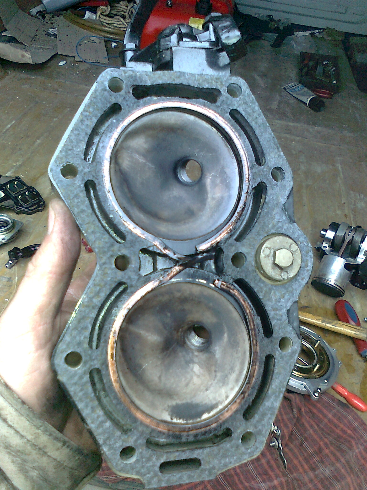

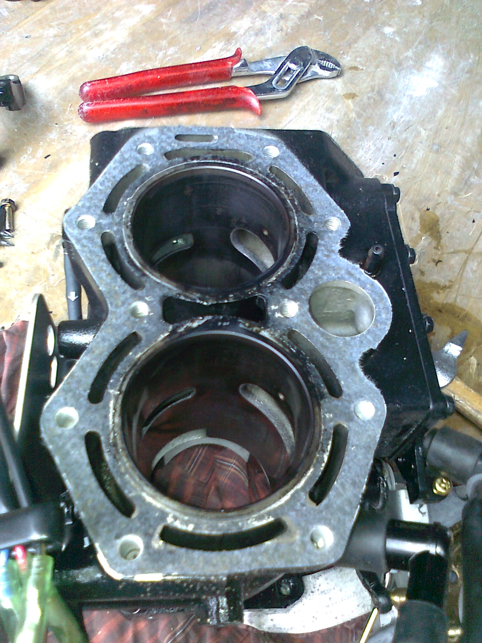

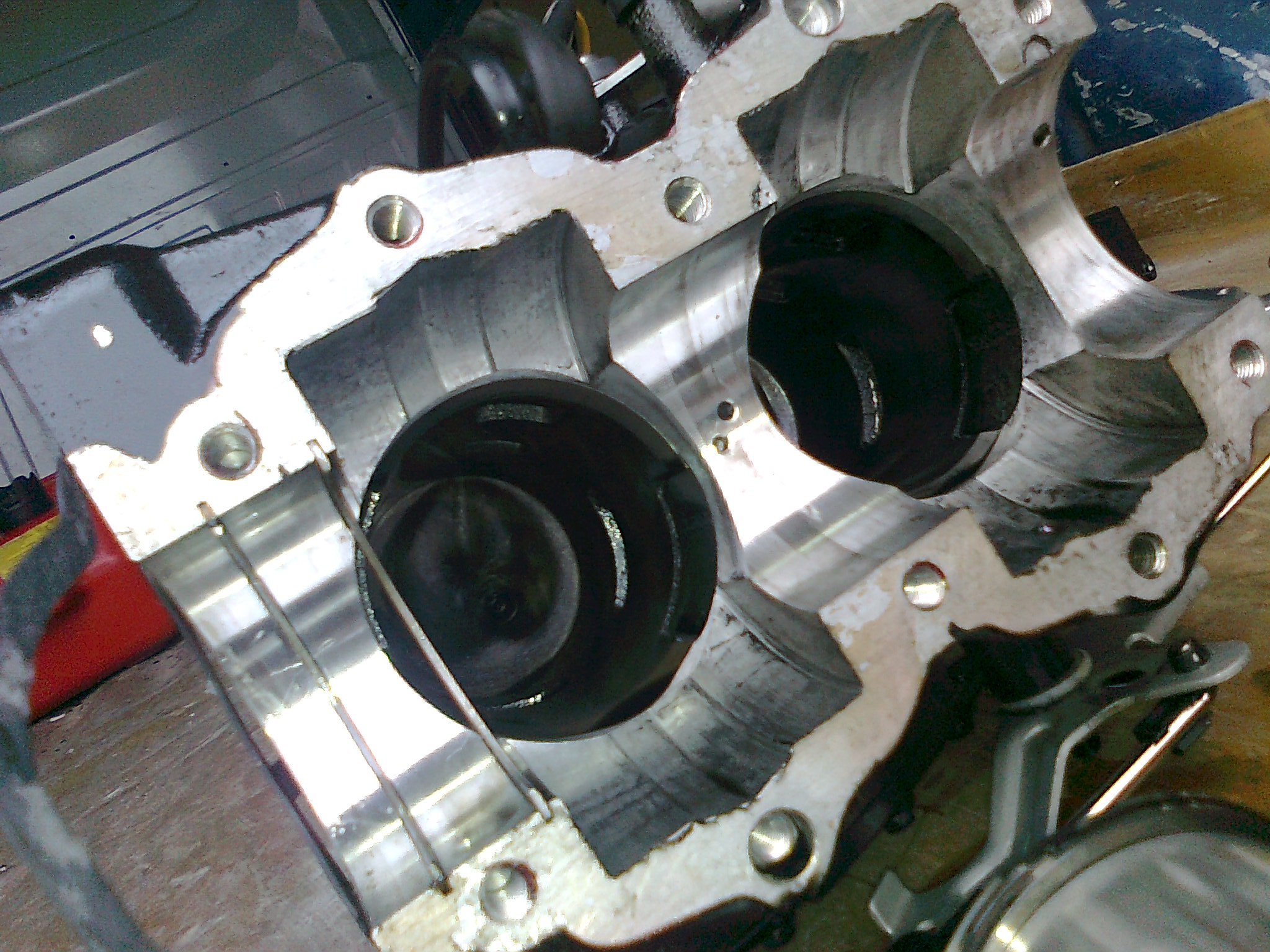

Руслан, это фотка такая или все таки задиры на нижнем поршне?
(пост3 фото 3)
Крым + Mercury 25 EFI
Старий 21.11.2011, 20:07   #12 (permalink)
Аватар для Руслан 35
Звідки Ви: Киев "UMS Marine"
Дописи: 5.182
Сказал(а) спасибо: 938
(пост3 фото 3)
Не то вспышка в телефоне блики создала. Как не странно, а задиров почти нету.

Пятна внутри гильзы у выхлопного окна это очаги коррозии от .
Судя виду этот мотор эксплуатировался в морской воде, отсюда и раковины.
Старий 22.11.2011, 03:28   #16 (permalink)
Женя, мотор 100 % не был в морской воде, а причина перегрева - попал кулёк на водозаборные отверстия.
