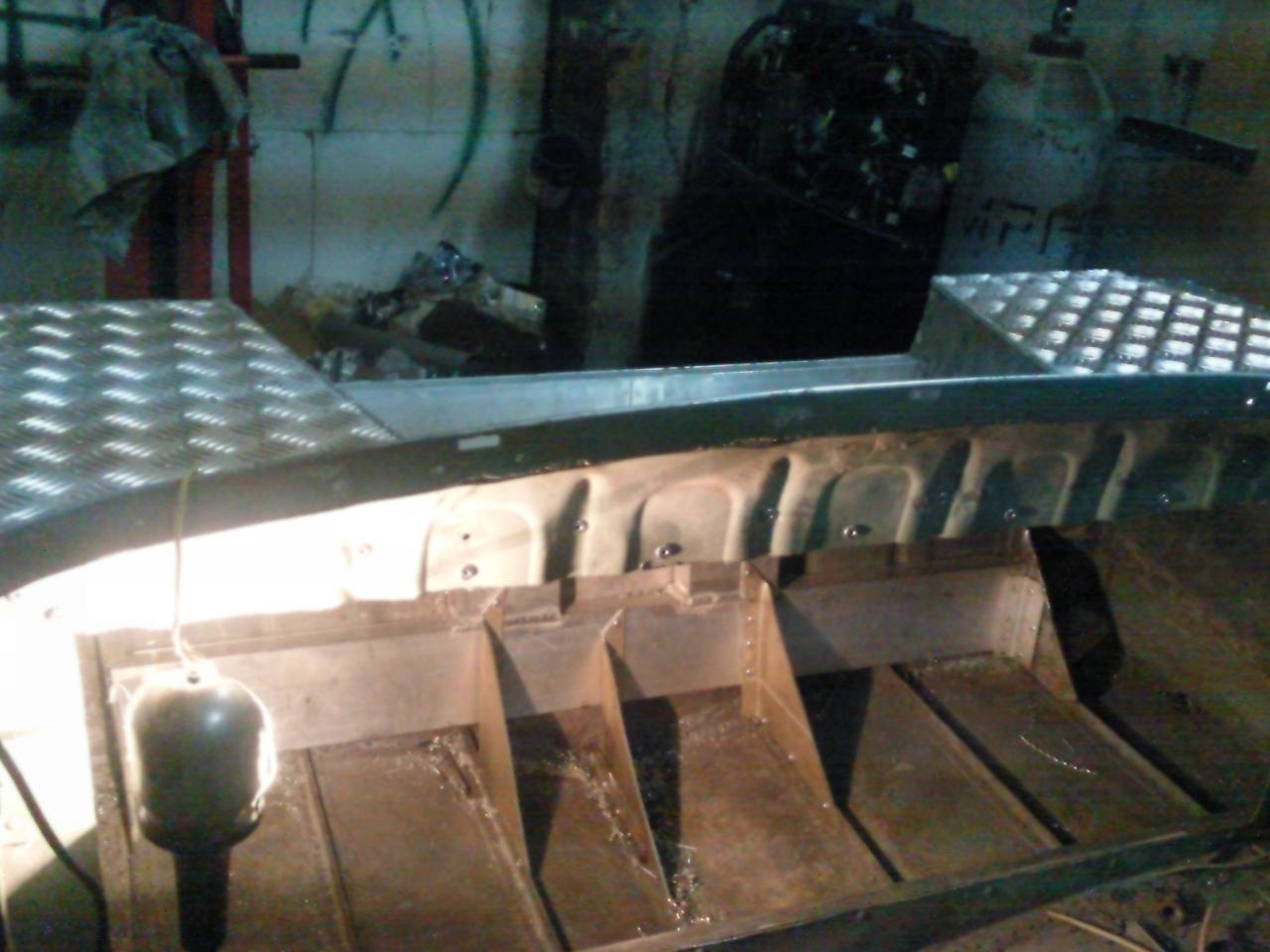

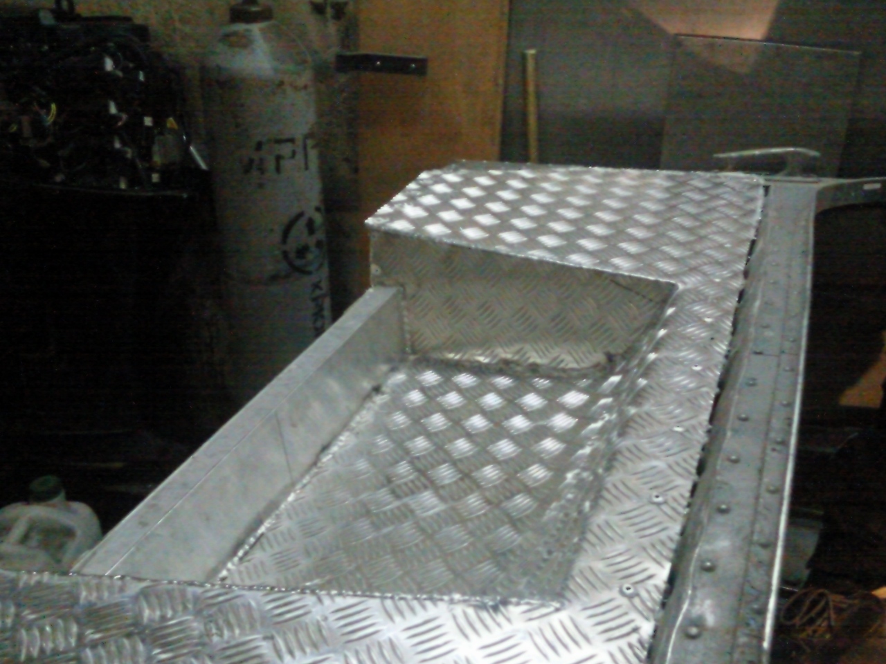

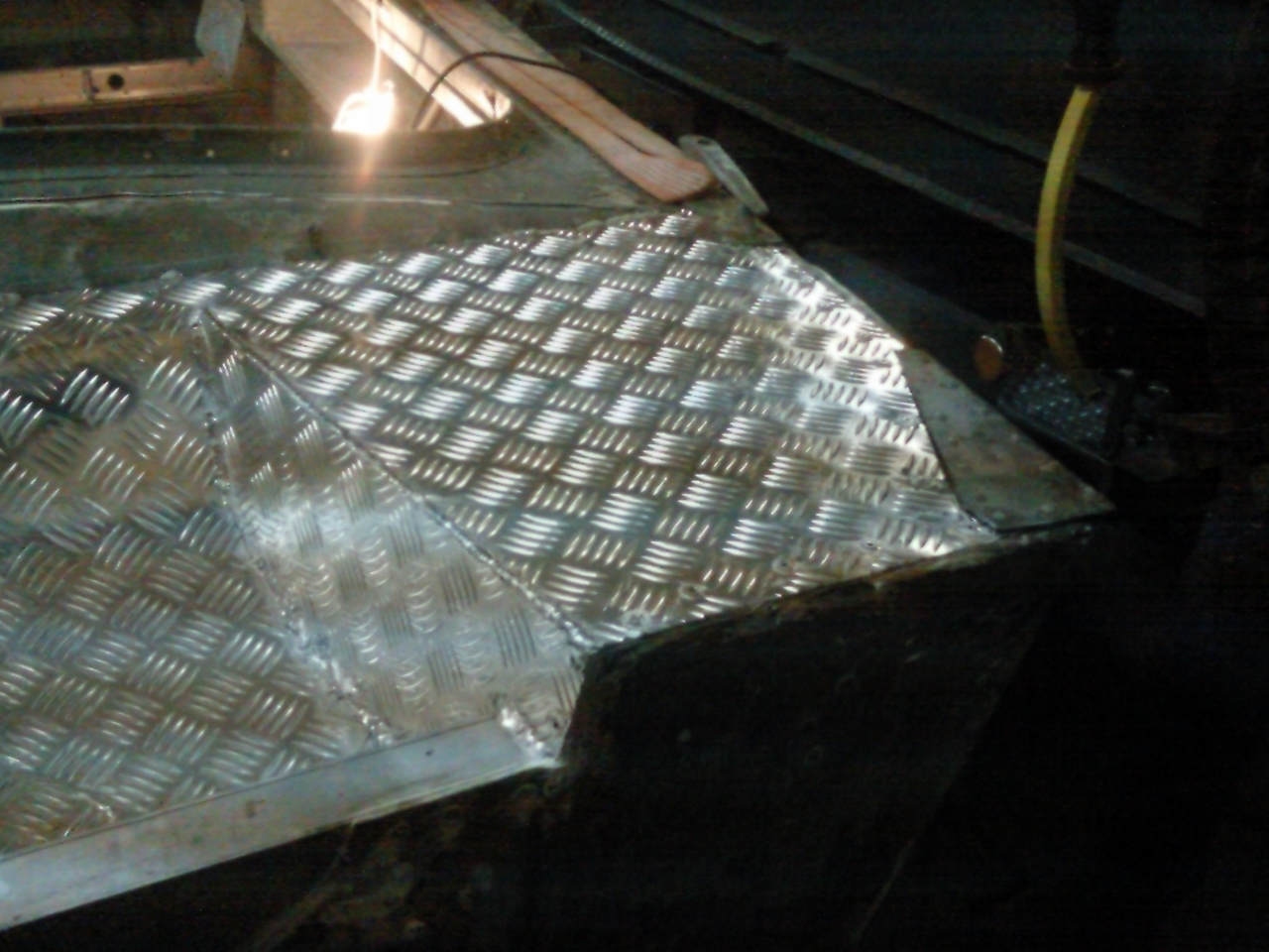

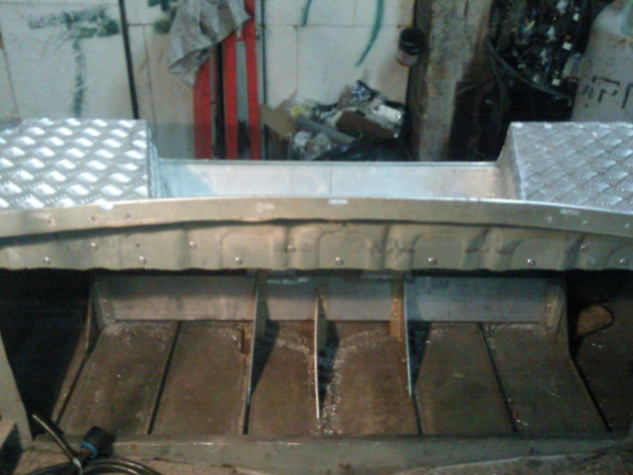

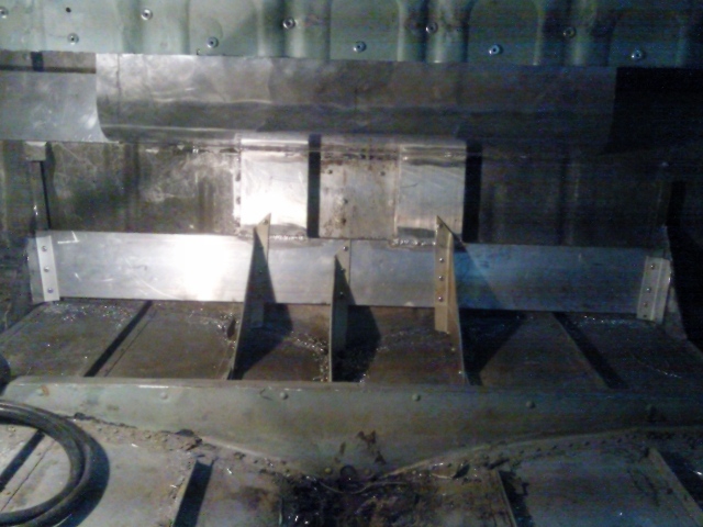

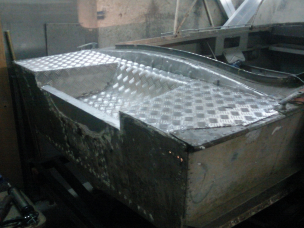

классно сделано! сами трудились?

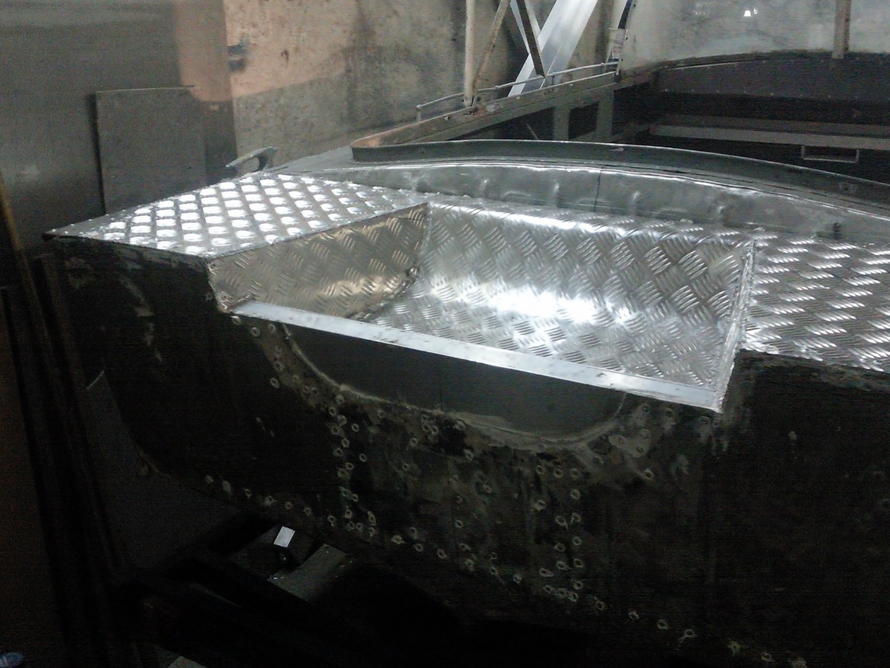

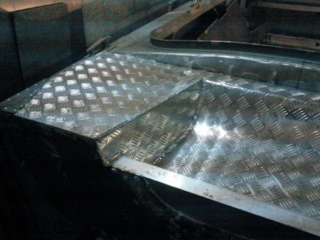

Обещанный фото переделанного транца на Прог-2. Правда работы ещё немного не доделны - надо немного заделать щель между рецессом и перегородкой, кинуть усиление от межмоторной перегородки к двум впереди стоящим шпангоутам под потопчинами, бо ставить хотят 60 сил 4 такта.
