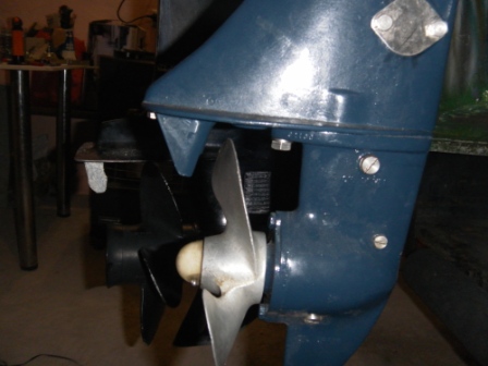

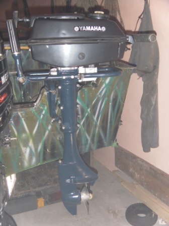

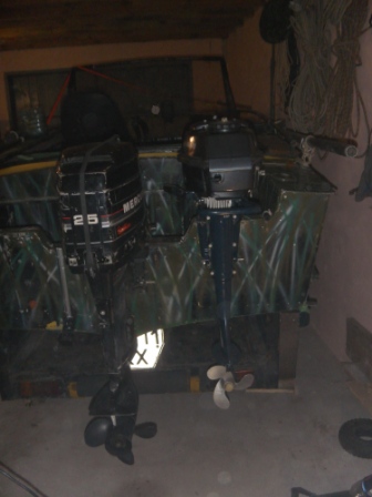

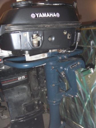

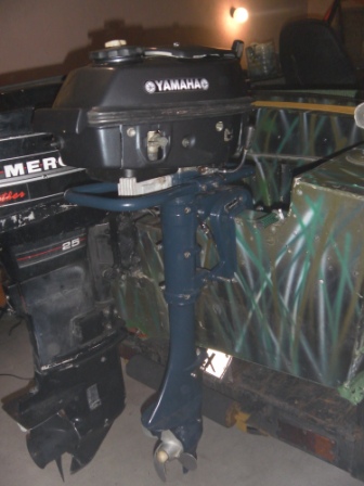

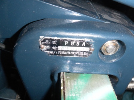

Помогите узнать сколько в этом "чуде" лошадей и что это за модель? Единственное что понял по букве это 1983 год. Мотор привезён из японии, работает без посторонних звуков, несколько часов продорожил прогрессом на пол литра бензина... заглох. Разобрал... это другая история, и конец в ней хороший, только нужно зап. часть от карбюратора. Правда можно приспособить от чего то другого (корпус отстойника на бензокране прохудился), но хочется родной...

Фото под спойлером:
Yamaha Модель P95A, пять лошадиных сил, двухтактный 92cc.
Пока только это.
В инете есть ещё книга:
Yamaha Outboards 1984-96 Repair Manual: All Engines, 2-250 HP / Руководство по ремонту подвесных моторов Yamaha 2-250 л.с. 1984-96 г.в.
Может там можно что0то узнать..

biocon Вы ищете докатку. Обратите внимание на фото №5. Если на Прогресс ставить докатку с длинной ногой, обращатся с мотором становится проще, ненужен дополнительный транец.
biocon (18.12.2011)
К стати в том варианте, что на фото, отлично рулится и набирает 10км. в час при любом ветре, тестировал в пятницу во время сильного ветра и дождя на устье Десны
