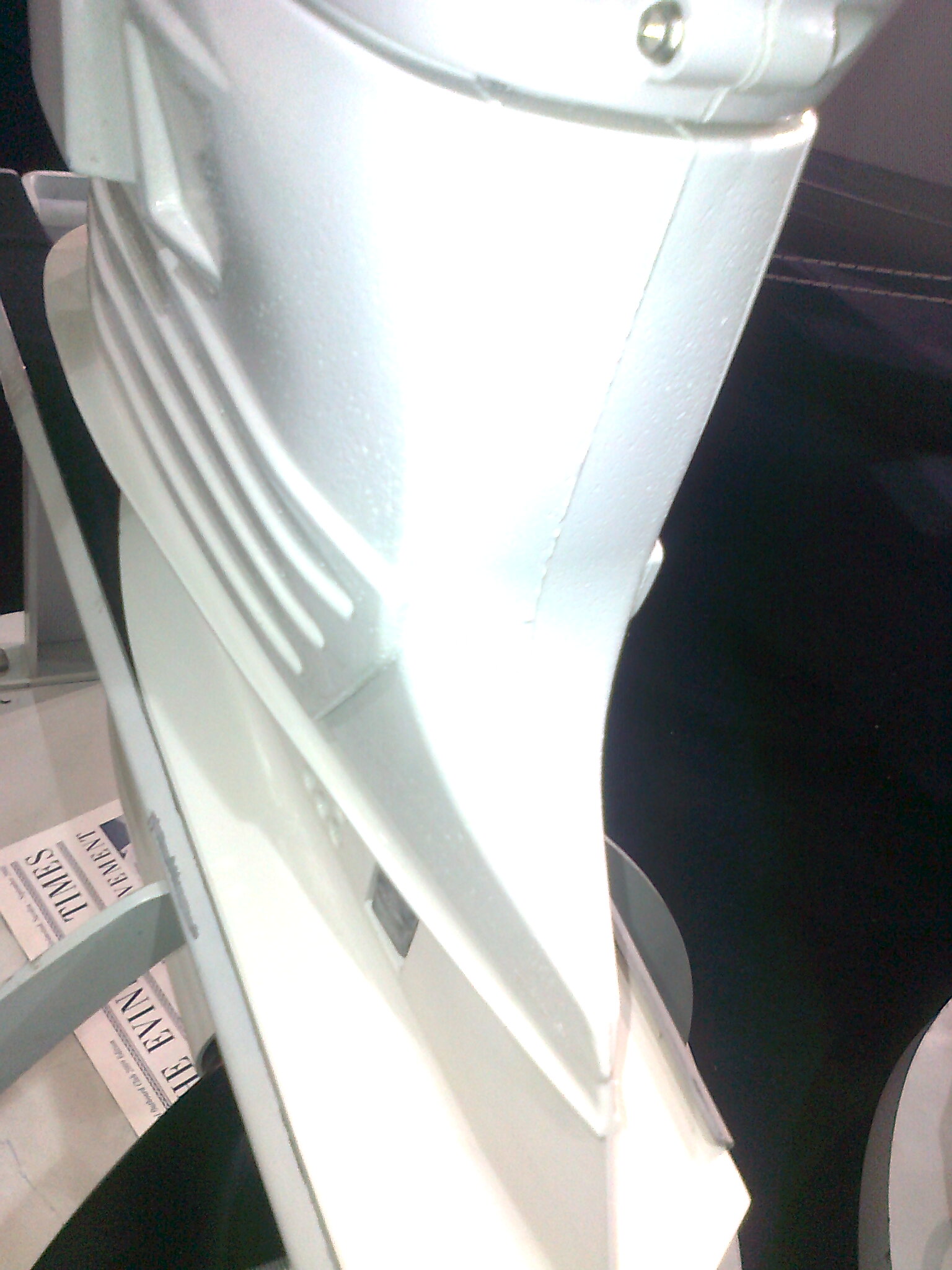

Сегодня на стенде Брига решил полюбоваться Эином впрысковым и припух от увиденного.
Короче качество с телефона но нюансы видны.
Мотор Сич после увиденного на выставке в моих глазах поднялся, так как литьё у него не хуже
Если честно но подобного убожества на иномоторе я ещё не встречал, там эта деталь отлита как в песок и поверхность окрашена без обработки... Даже видно пористую поверхность и рубец сзади. И особенно добило смещение сапога относительно корпуса редуктора.
Нано технологии на лицо...
Руслан, ты просто ни чего не понимаешь в колбасных обрезках .
Во время прохождения потока воды по такой шероховатой поверхности, образуются "полупузырьки ", которые уменьшают сопротивление корпуса редуктора на 99%. Это не брААк, а ноу-хау и сделано умышленно, а у Мотор Сiч это получается неосознанно, т.к. сложно перестроить мозг и высокоточное оборудование с самолётостроения на ширпотреб.

а сапог относительно редуктора зачем сместили?

Видел этот евик на выставке. Вживую вообще ужас. Хоть бы зашпаклевали.

Это точно. Как то на искуственные ,,Барашки,, не похоже. Что бы такое литьё,за такие деньги.
Володя оно вообще выглядело как пенопласт упаковочный, где сплошные поры между спечонными шариками....
Я в ступоре был глядя на это...
При этом цена...., а уж смещение корпуса редуктора относительно сапога, это вообще тихий ужас..

Тоже посчастливилось по лицезреть на нано-технологию от Эвика, и пришла такая мысль, может специально для выставок сделали муляжи моторов? Что-бы не тягать такие тяжести? Что то мне верится про разные технологии, уж явно читаемые бока. И слепили то что было?
Та не муляж бы китайцы сделали лучше чем оригинал, вон они даже свои моторы делают без таких траблов.
Ну дык и это дополнительный компенсатор закручивания потока
можно научное обоснование физики этого процесса?... для несведующих....
Старий 27.02.2012, 02:31   #11 (permalink)
Аватар для RINO
Звідки Ви: Київ, Україна
Дописи: 15.275
Сказал(а) спасибо: 10.342
Типово Re: Для любителей Эвинрудов.
Допис від VladSVS Переглянути допис
...это дополнительный компенсатор закручивания потока...
...при закручивании потока в противоположную сторону от заданой, сапог смещается относительно редуктора, компенсируя поток в противоположную сторону... на величину погрешности закручивания потока... от заданой величини... чи ни?чи ни?

налицо будет нелинейная характеристика в зависимости от скорости потока... то бишь скорости плавсредства, т.е. данный параметр должен регулироваться
Десь так, только как то заумно получилось.
Простыми словами, при вращении винта имеем выходящий поток не прямолинейный, а закрученный. В связи с этим получаем заваливание лодки на один борт (теоретически) и отклонение от прямолинейного курса, что можно частично или полностью компенсировать флажком, находящимся под антикав. плитой. Этот флажок (он же самый эффективный анод) меняет направление части закрученного потока, что собственно и снимает нагрузку со штурвала и помогает легко удерживать курс.
Или интересует именно научное обоснование умными словами?

Помойму все эти примочки-отмазки придумали производители дабы снять с себя ответственность за свой брак!
Добавлено через 9 минут
Мне, когда делали ремонт лодки, тоже покрасили криво и с пупырышками какимито, так пели чуть глотки не порвали, что это самое оно, завихрения там как на шарике от гольфа, а когда эта хрень по отпадала через пару месяцев языки залезли в то самое темное место.
Типа все остальные производители тупые шо те пробки и делают свои двигатели гладкими от скуки.

ничего не понял, то бишь конструкторы Эвинруда сместили сапог относительно редуктора в дополнение к этому самому компенсатору?!?
PS я про тот флажок в курсе.
Да ну ты чё, какие конструкторы, смотри на смайлик ...
