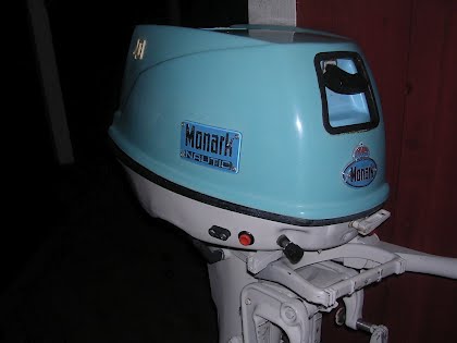

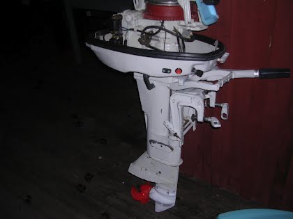

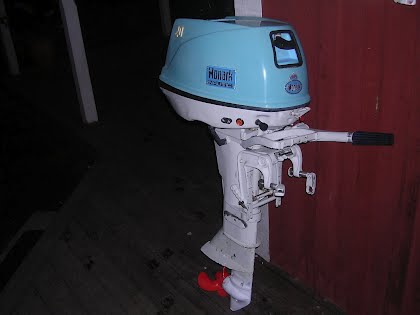

18 лошадиных сил, 1970 г.в.

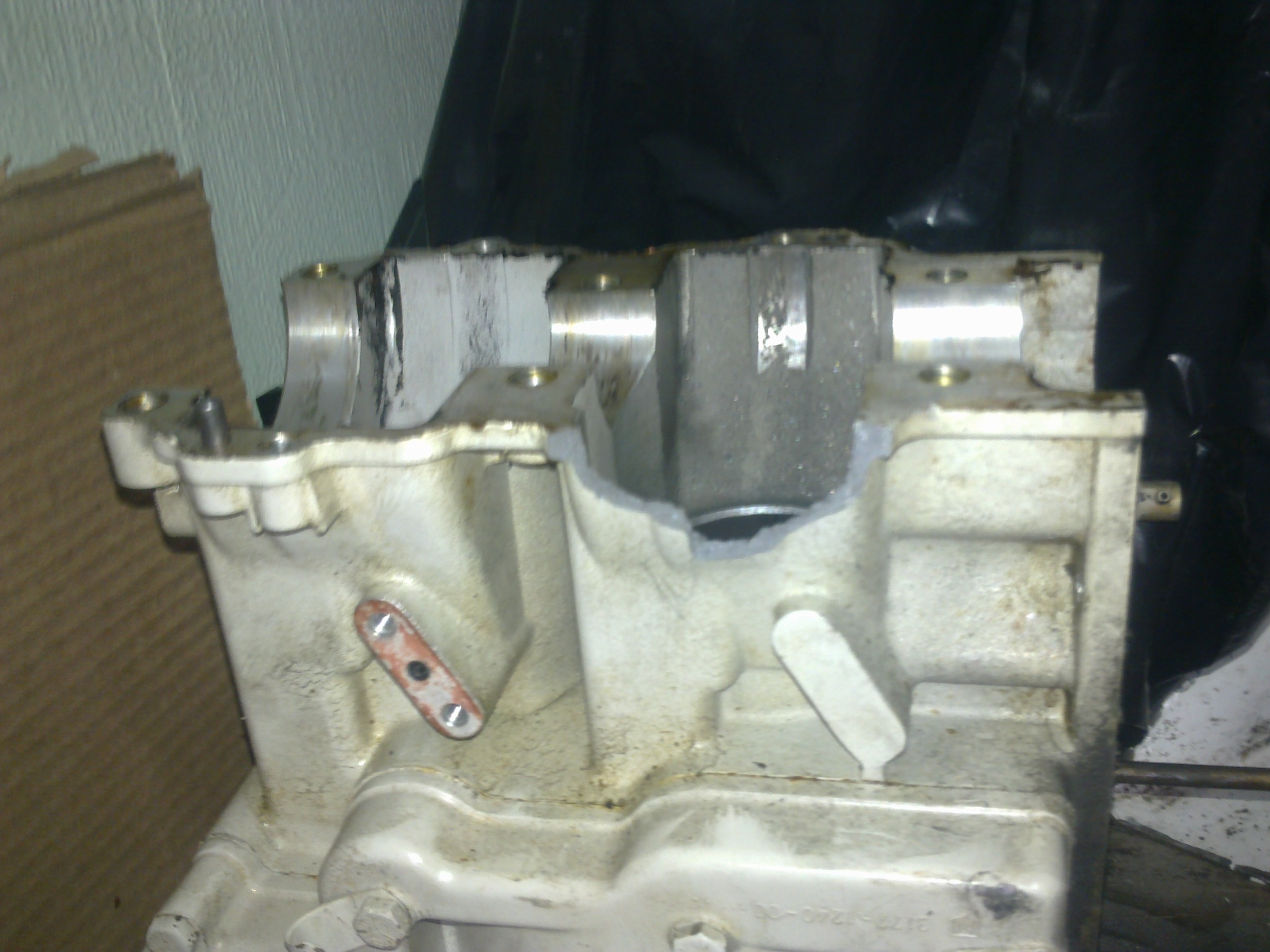

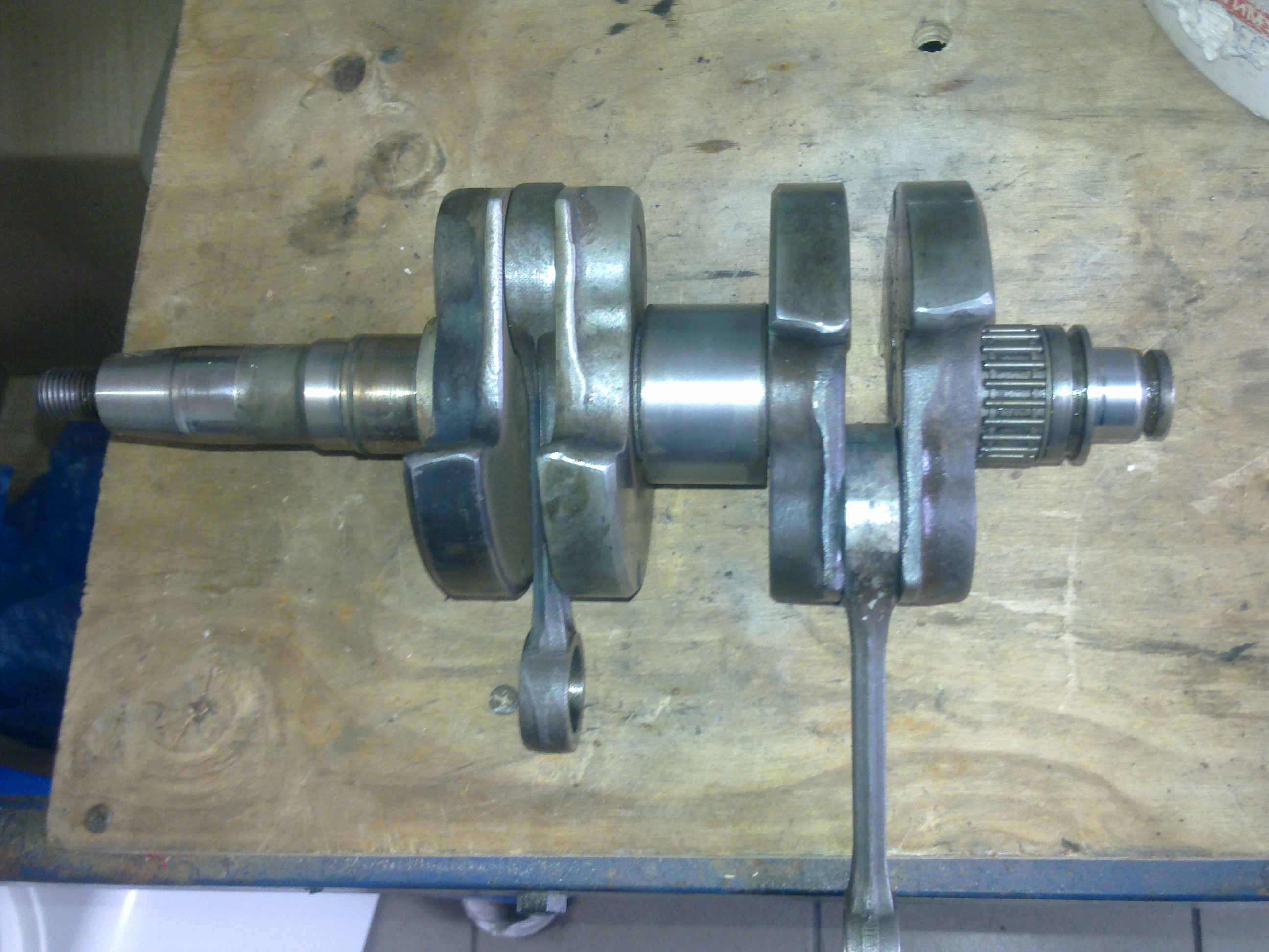

Вот такой косячок вылез вместе с шатуном.

От Москвы к сожалению ничего не подойдет. в Финляндии довольно часто попадаются в продаже целиком. отдельно пробовал искать запчасти на сайте вольво .кроме крыльчаток ничего нет. но судя по фото здесь легче другой движок найти ,чем искать блок +коленвал+шатун.

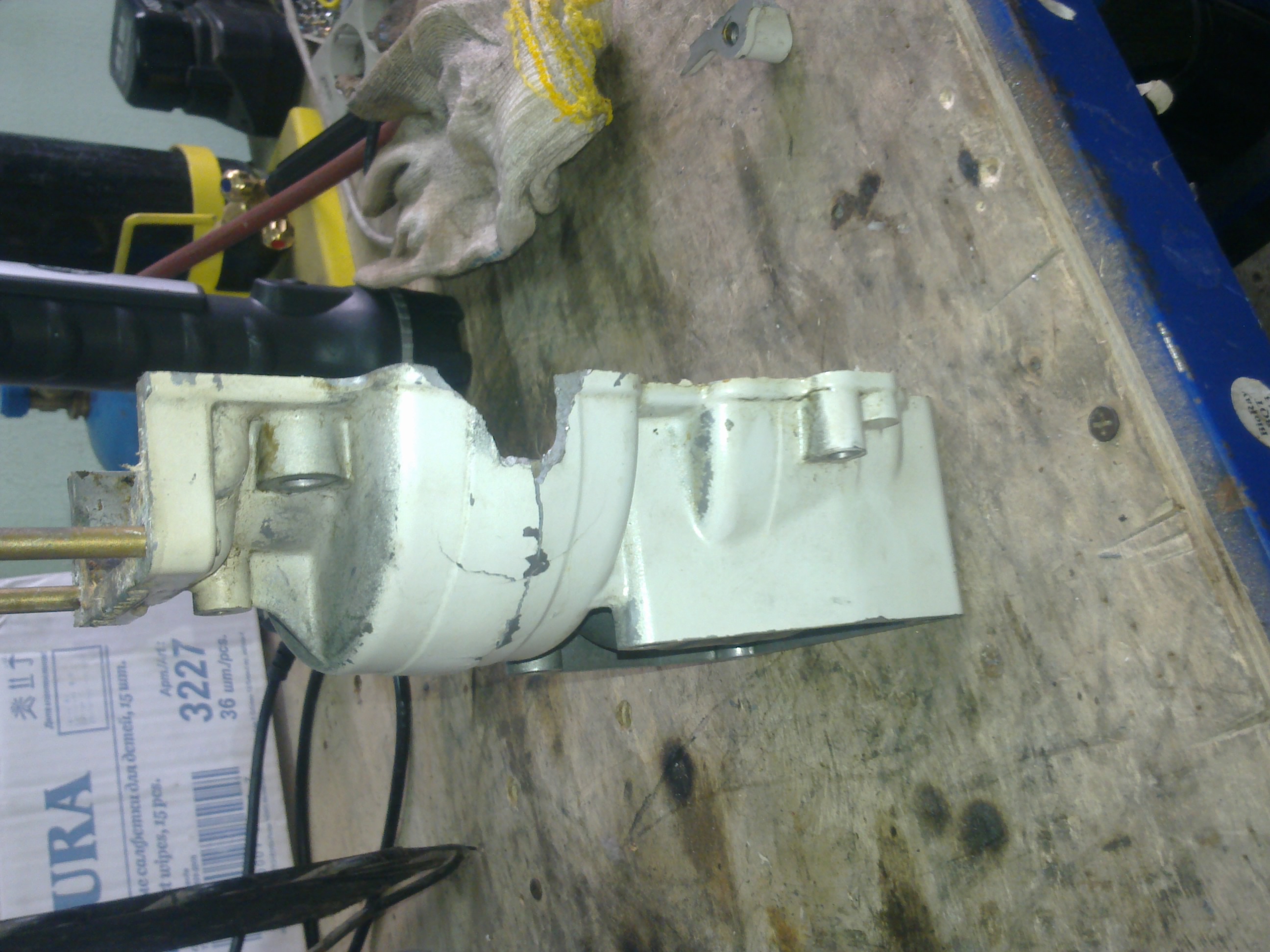

Блок и крышку заварю аргоном.В шатун поставлю сепаратор от вихря(с переделкой).Если все получится ,то фото будет.
