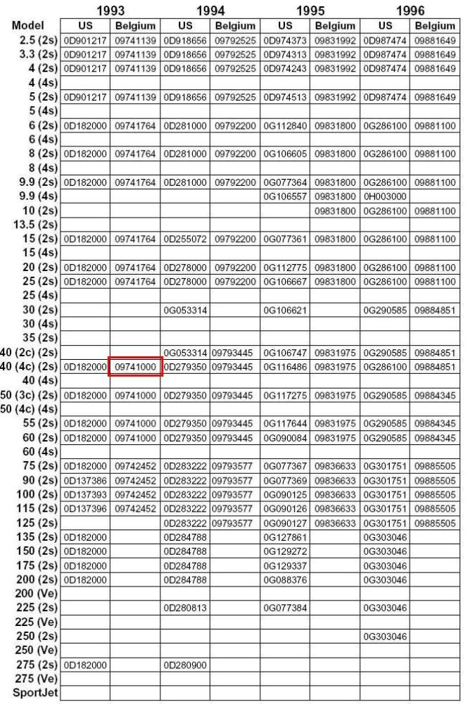

Ребята ткните носом как узнать год выпуска меркури.

На бирке...если нету....я на своём не нашел.

где-то было, поищу ещё
