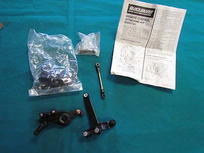

Был у меня такой моторчик.
Для подключения дистанционки надо брать набор тяг.
Mercury Quicksilver 826557a 1 - Attaching Kit
Себе делал так :
Ел. Стартер
дистанция
Дистанционку выбираете любую под троса С5
