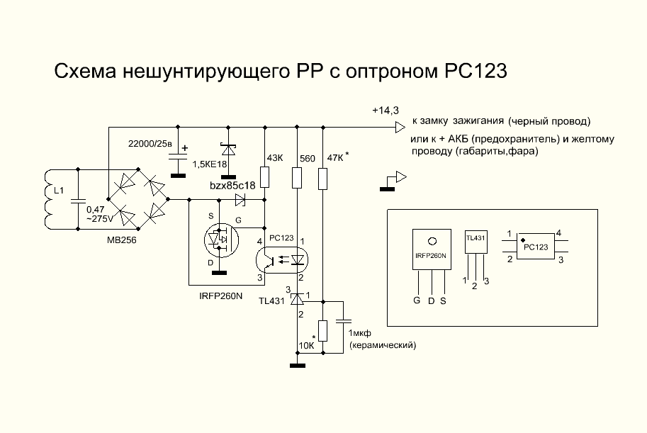

Типово Re: Генератор Ветерка.
Схемы Академика. Я выбрал такую. Акум на 5Ah
