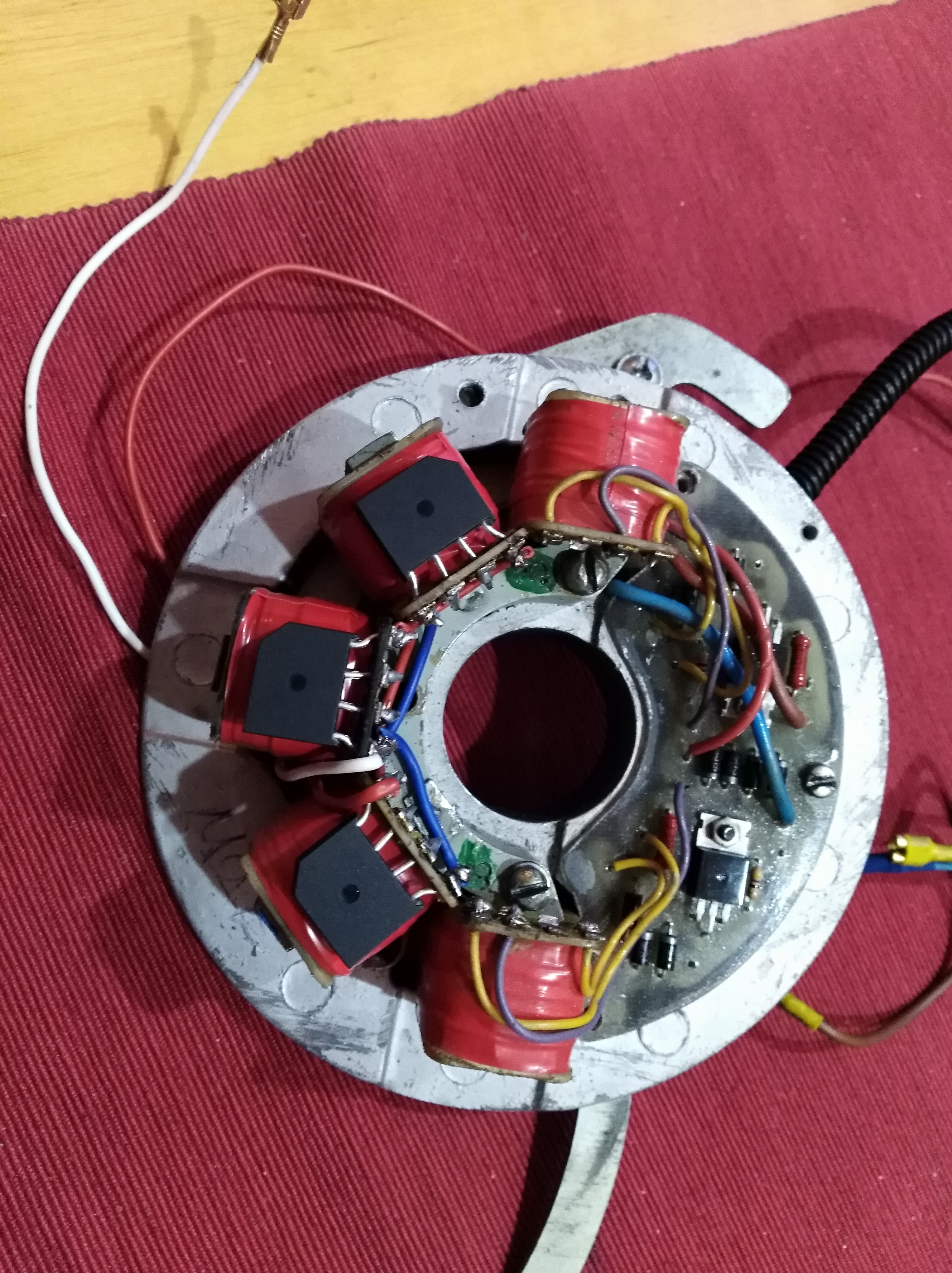

Усиление генератора выполнено за счет установки дополнительных катушек на свободные "рога". Катушки имеют по 400 витков провода 0,6. На каждую установлен диодный мост KBL-410. Мостики соединены параллельно. Вся эта конструкция подключена к шунтирующему стабилизатору. На выходе 14,1В при любых оборотах.Да,напряжение переменного тока 20В на холостых и порядка 50-60В на максимальных. Зажигание работает стабильно!Щоб збільшити малюнок, клацніть по ньому

этот вариант и на вихрях прокатит!очень хорошо зарекомендовал себя данный диодный мост,сам с такими ходил ...работало всё на ура,а вопрос,что из себя представляет шунтирующий стабилизатор???(ну в вашем варианте)

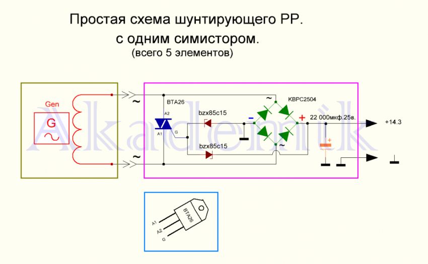

Схемы Академика. Я выбрал такую. Акум на 5Ah

не совсем я дружу с этими транзисторами,схема многое мне не подсказала,сорри,но повторюсь,у меня такие же дидные мосты в паралель на каждую катушку,работало всё и заряжало(выход не измерял).Думал катушка,диод, и вуаля...вот с стабилизацией установить стало интереснее,и можно ли как то регулировать выходное?ну при помощи таких стабилизационных приставок типа реле регулятор(аля жиговская шоколадка)?так как аккум то гель....

ID:	155395Дмитрий,этот вариант сделан в единичном экземпляре. Было много разговоров о том, что дополнительные катушки будут создавать проблемы зажиганию. Вот и решил проверить.Все работает!Больше этот вариант делать не буду.Не бюджетно.Проверил без диодов.Две катушки выдали результат лучше чем три. Хз почему.К ним вот такая схемка.Дёшево и сердито. Держит четко. Без стабилизатора для такого акума идет перезаряд.Проверенно.

понял.спасибо.ну от себя добавлю что на вихре с однокатушечным зажиганием от "Дима 22" оставалось три свободных рога) ну и как результат три катушки для генерации ну и три диодных в паралель,65а\ч подзаряжали не напрягаясь,зажиганию никак это не мешало.ну то обычный кислотник,а теперь у меня гелевые,подзарядка от движка отключена ввиду неконтролируемого выхода из генератора,поэтому и заинтересовался помоему для подзарядки такой системой гелевых аккумов,нужно всётаки контроль выходного напряжения, а если обычный стартерный кислотник у вас,то вообще классная схема и три катушки на штатных местах с однокатушечным зажиганием работают
