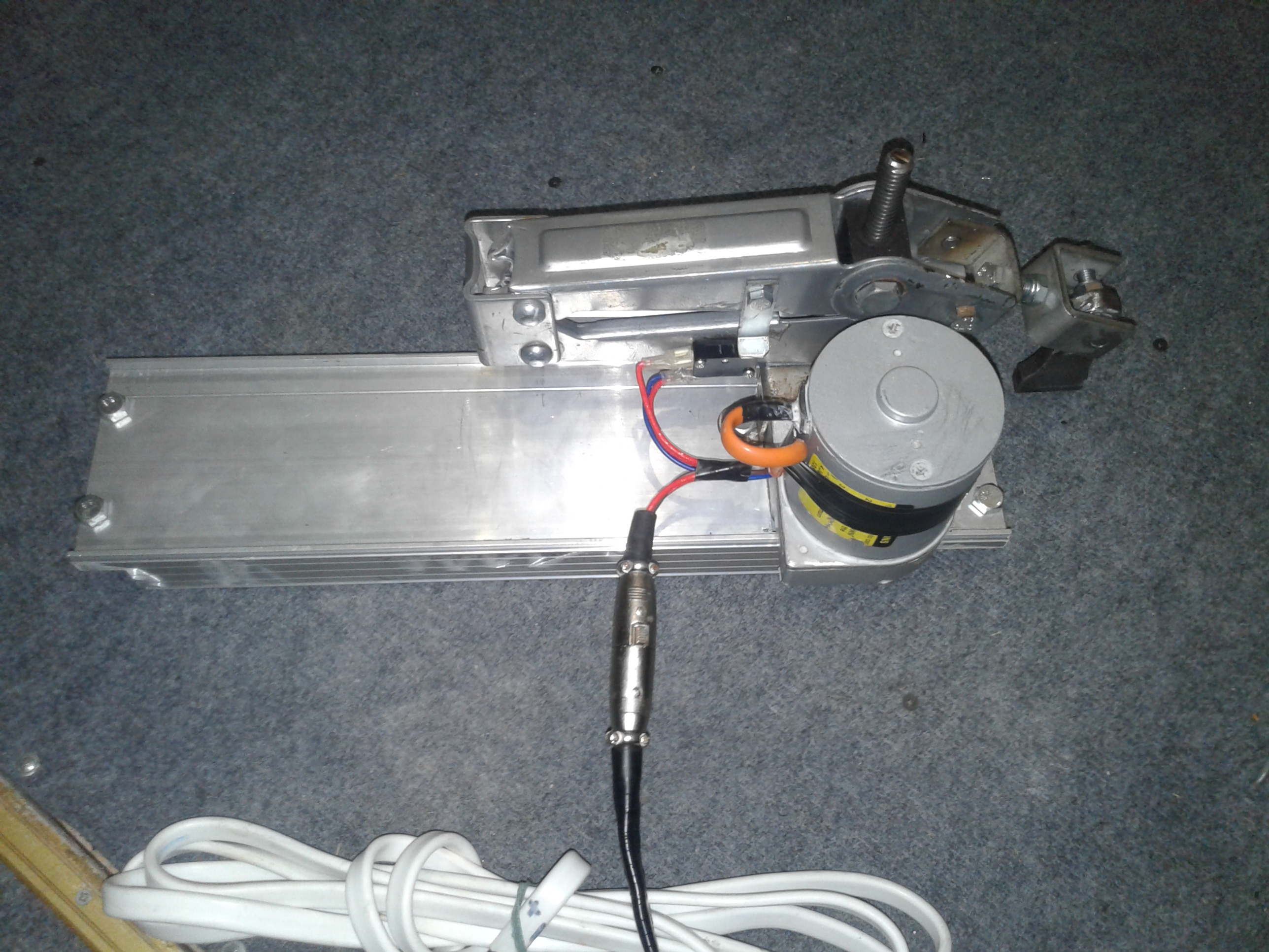

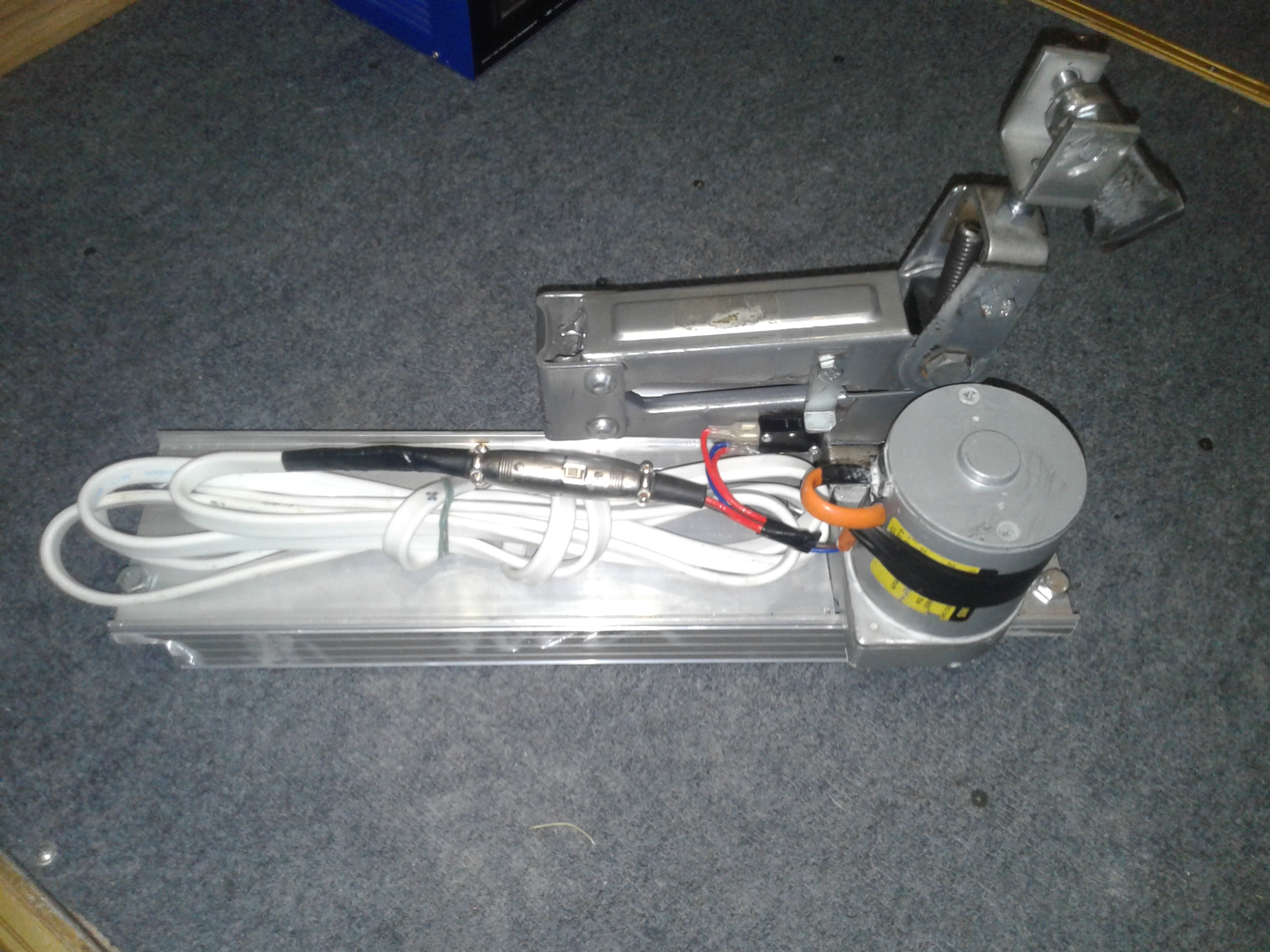

вот как говорится готов,редуктор смазан,концевик припаян ,всё на "разьёме" и в герметике, готово к установке,чуть потеплеет в гараже и втулю на почётное место в транце)

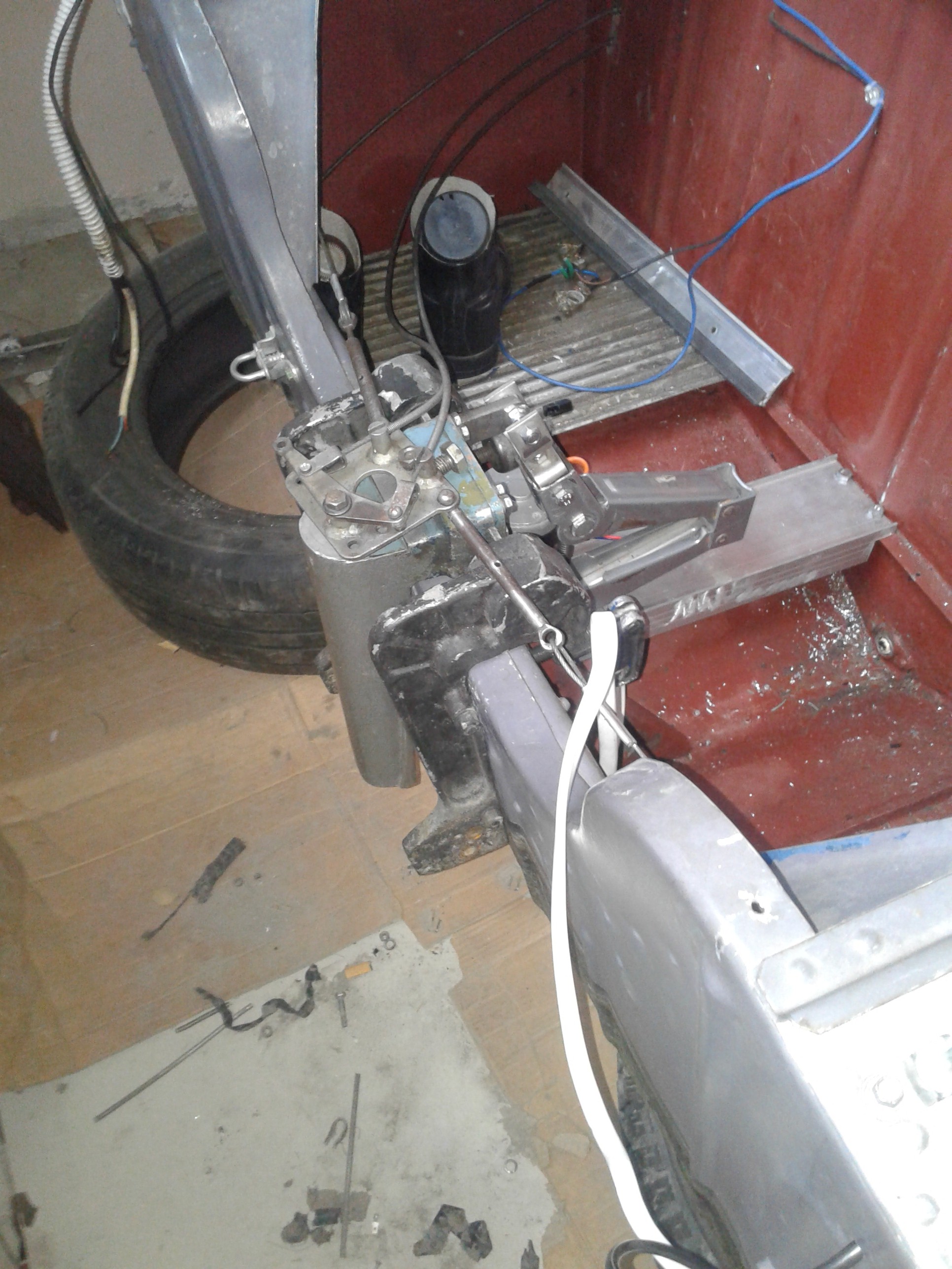

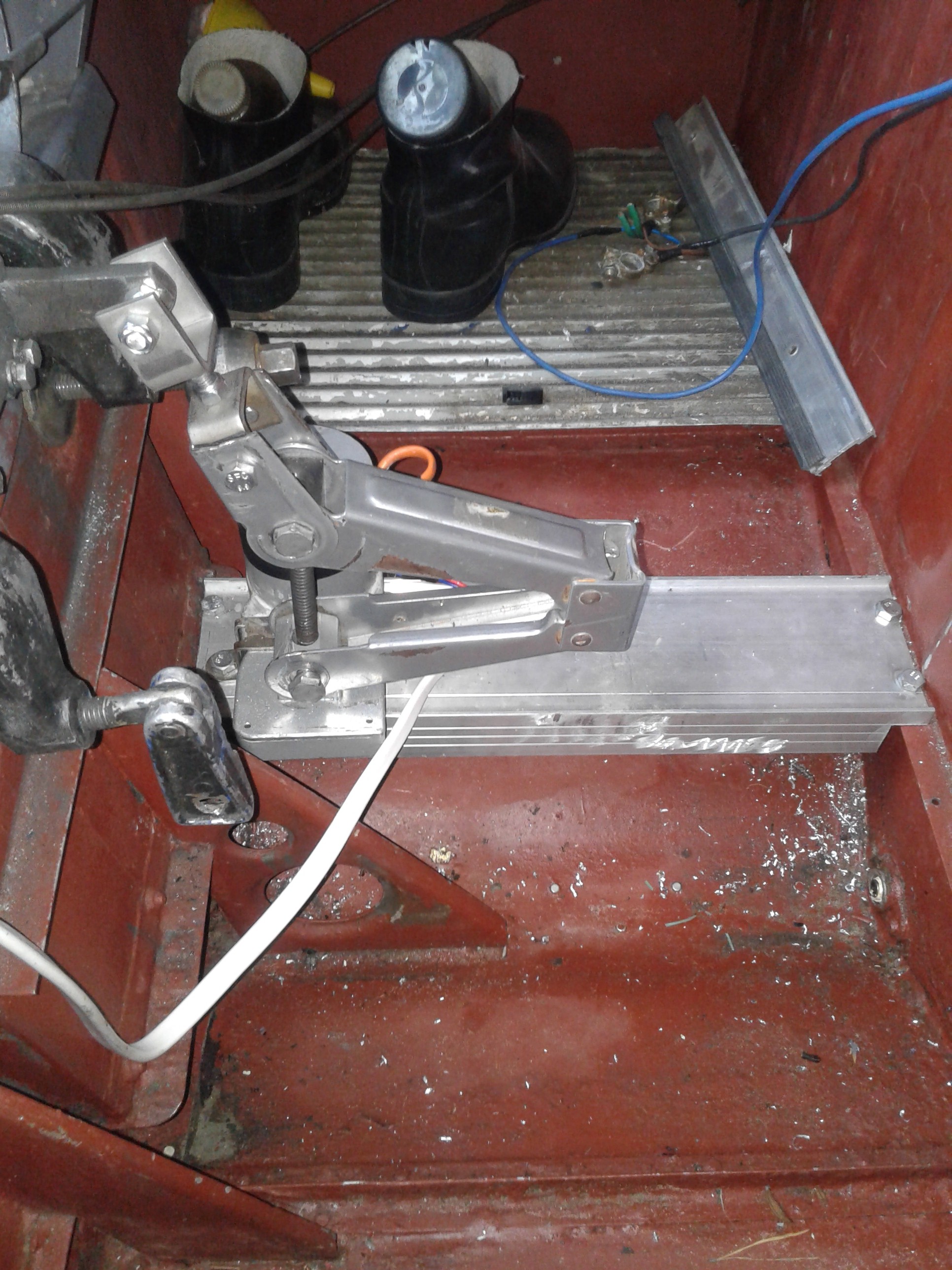

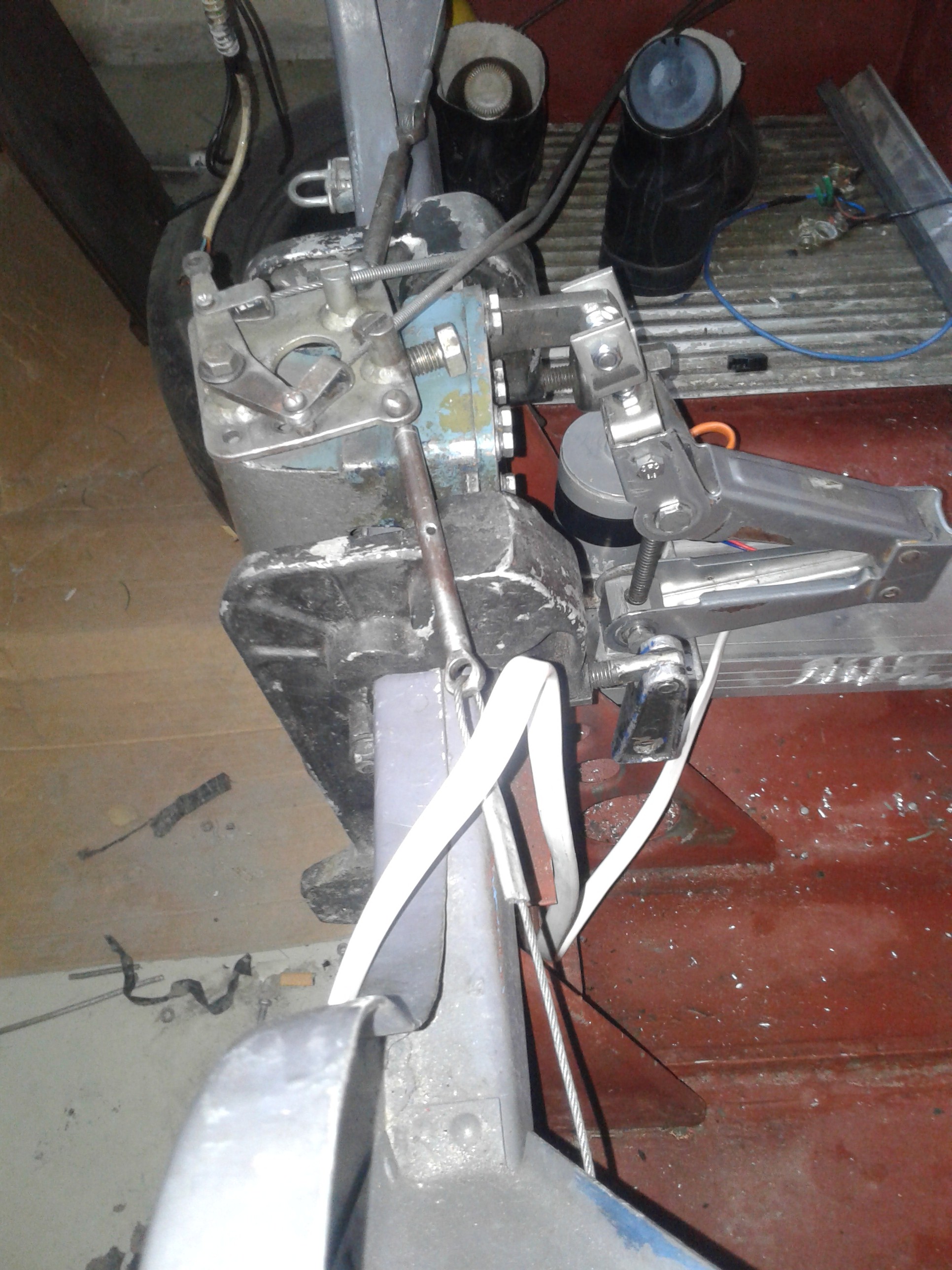

ну установил, как и обещал, на подопытном подьёмном механизме от движка испытал трим, для замеров по времени,понятно провода пока что валяются,кнопкой(установкой на торпеде) займусь потом и видео снял...а как его тут то выложить????

А моторчик водонепроницаемый ? Я к тому что если вода хлюпнет в транец...
Старий 31.01.2018, 16:40   #151 (permalink)
Аватар для Дмитрий 4146
Карапь: разбит аккупантами
Дописи: 3.110
Сказал(а) спасибо: 988
Типово Re: Тримм для ПЛМ Вихрь.
да,я к этому готовился)))у меня "самоналивной транец" всё было разобрано,усажено на бензомаслостойкий герметик и собрано,да если опустить в воду полностью то просочится со временем по выходу проводов...(только там сможет),а так...ну под дождём можно и не париться,брызги волн тож по барабану ну и если больше чем пол транца воды то лучше откачать только не из-за электро двигателя,а просто не люблю подмоченным ходить)))
так что с этим проблеммы нету!!!!

и как показали первые испытания с закреплённой конструкцией, тыльную часть лучше приподнять на 10-15 мм...Щоб збільшити малюнок, клацніть по ньому
Назва:  333.jpg
Переглядів: 463
Розмір:  1,14 МБ
не будет переходного толчка при подьёме, когда изменяется угол....,ну доработаем
либо увеличить длину рычага (от крепления подвесного ) тоже примерно на 10-20 мм...,всё это уже нужно по месту и у всех по разному...почти что ,индивидуально...
