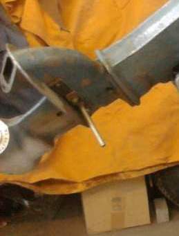

Вполне подойдет мотор-редуктор от шуруповерта на 12В.Почему-то "буржуи" на моторы до40л.с. подьемник не ставят,при том что современные моторы немного больше по весу "наших" особенно 4т. Вот интересно что это за трубка расположенная выше КП на водозаборном канале редуктора.
