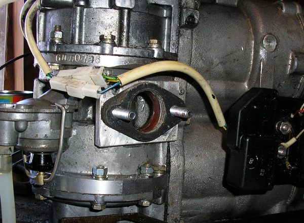

В Красноярске можно купить карб от японца.Может у когото есть опыт установки,и от какого лучше?

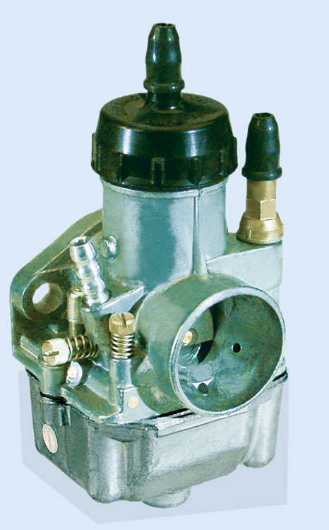

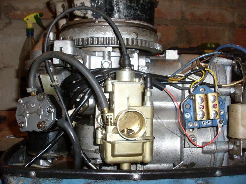

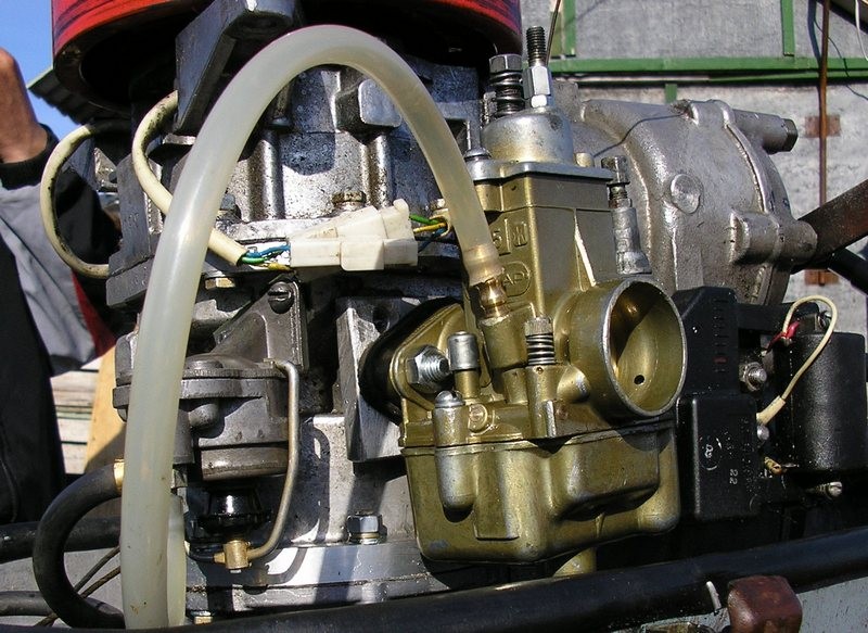

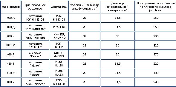

А чем тебе эти неподходят:
А вот бензонасос от японца это да (4-5 фото)

Проверяли. (хоть и не я) На ХХ работают класно, но как даёшь газу глохнет мотор. Разве что с жиклёрами поигратся.Но ИМХО это сложно настроить. По япономаме, думается всё только опытным путём.Лично у меня нет опыта по сему делу. Хотя идея интересна.

наверно все таки глохнет, у меня в ящике на ропе лежит тоже японский карб, предыдущий хозяин хотел его на МС поставить, но так и не собрался...а было б интересно, хотя врядли б получилось с кондака...
Вовчик, а как это тогда даешь газу и не глохнет мотор? а как должен?

Лёш не совсем понял вопрос, извиняюсь. По пекару заводится , работает на ХХ . Но как только передачу ,,вкл,, и на ход . Мотор глохнет.
С узкими дело не имел но симптомы обеднённой смеси.
