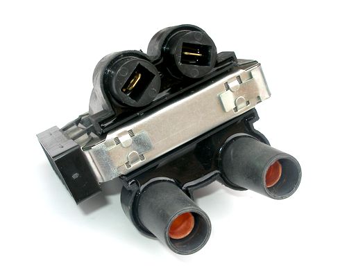

Типово Катушка зажигания для Нептун 23
Всем привет. Стал вопрос о катушке.Поставил электронное зажигание и хочу вместо ТЛМ 1 поставить двух искровую, от авто-ля ОКА. Подскажите маркировку!!!! Зашел в магазин спросить не кто не знает какую ставить, а их там десятки. В общем посоветовал продавец какую-та она не работает.
Спросить негде, электрик не знает какую ставить, помогите советом!!

406.3705
УАЗ, ГАЗ (Газель, Волга) с дв. ЗМЗ4063, ЗМЗ 406.21, ЗМЗ 406.22, УМЗ 4216
Назва:  kz0006.jpg
Переглядів: 1489
Розмір:  32,0 КБ

дмитрий22, Спасибо за совет !!! Мне продавец дал 3012.3705.
Добавлено через 2 минуты
дмитрий22, Можно ещё вопрос ??!! Хочу поставить выпрямитель, не знаю где взять и какой лучше. Может Вы в курсе ??

Любой диодный мост, (можно воспользоваться поиском). 10 А 100V , ток с генераторных катушек не превышает 3-4А на максимальных оборотах, желательно за основу взять радиатор ( аллюминиевую пластинку).MBR 10100 СТ (SHOTTKY-DUAL, 100 V, 10 A)
