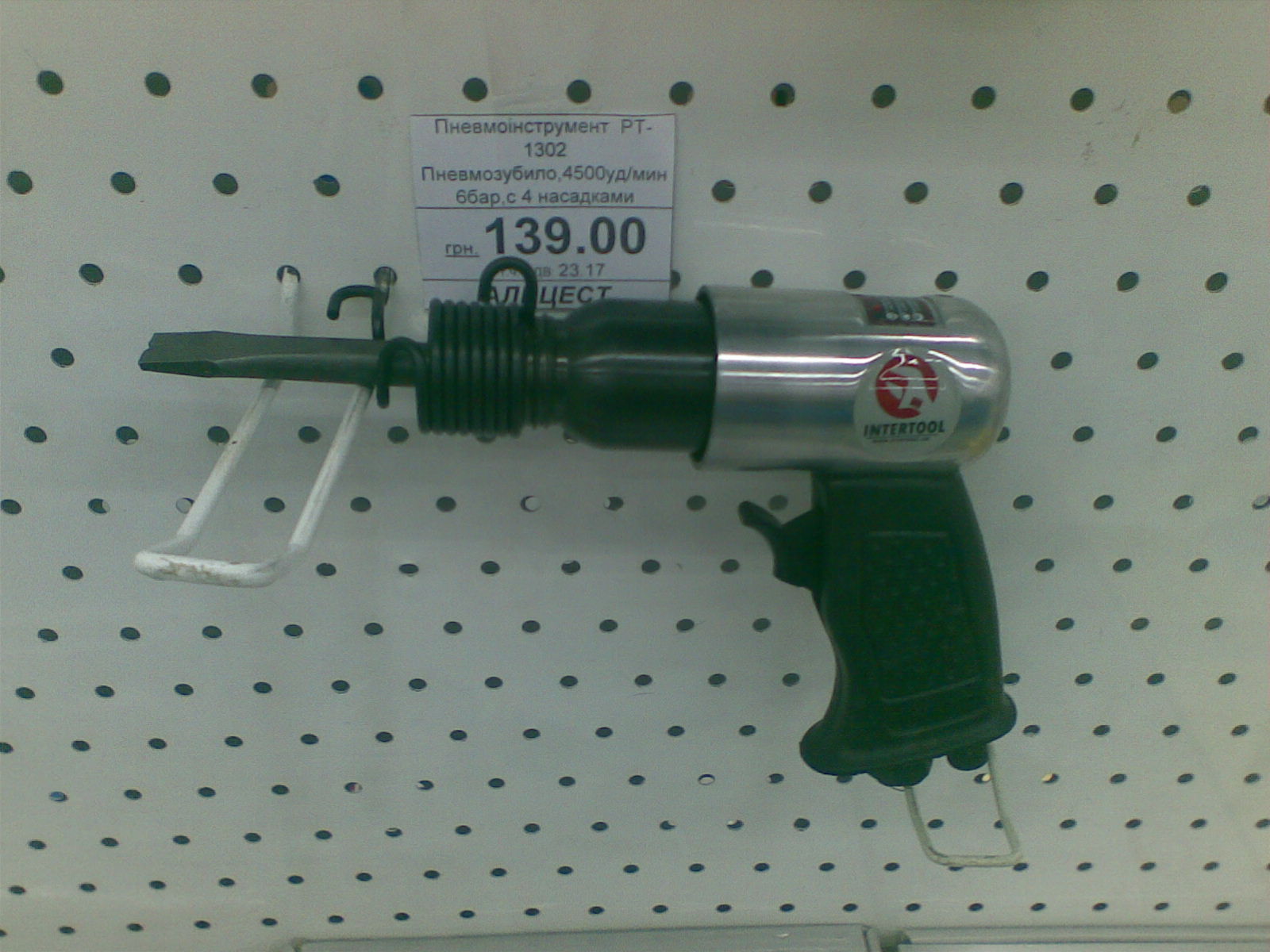

Сегодня был в Альцесте что на окружгой и увидел там пневмозубило за 140грн. 4500 ударов в минуту, под давление 6 бар.
Подойдёт для моих целей или нет?

Вот телефон в Киеве: 050-3516131 где якобы можно купить пневмомолотки КМП-24 и КМП-32.Называли цену 450 грн.Но как-то толи девочка не специалист толи ... в-общем не перезвонила а у меня по времени было некогда.
По пневмозубилу - Андрей дал бы инфы побольше - габариты вес как инструмент вставляется - может и пойдет.Хотя как-то цена настораживает...

Вес к сожалению не знаю, но однозначно больше килограмма.
Есть фото, может поможет?

Андрюха Совковый тоже не лёгкий.И думается важно то, что возможно в него как то проставки крепить.

Могу такой дать на пробу, возможно безвозвратно. Надо на работе глянуть, в СТОшных наборах пневмоинструмента есть, я таким чудом не пользуюсь.

Андрюха, а клепать им не пробовал? Как он в работе?
Старий 26.11.2010, 00:03   #15 (permalink)
Типово Re: Пневмомолоток клепальный.
Я думал им болты и гайки срубить мона, зубило говно как и лопатки к нему идущие в комплекте, а усилие боя довольно приличное, алюминиевую заклепку расколбасит полюбому, главное остановится. Дружбан на РОПе клепал похожим ( шел в комплекте к компрессору китайскому) дык не жаловался.

...а усилие боя довольно приличное, алюминиевую заклепку расколбасит полюбому, главное остановится. Дружбан на РОПе клепал похожим ( шел в комплекте к компрессору китайскому) дык не жаловался.
Андрюха, насколько я понял твоё имхо, данный девайс, при небольшой доработке простовок, штуку заклёпок ДЮРАЛЕВЫХ должОн заколбасить нормально ?

2 Andrey55 как правильно заметил Вовчик главное не молоток, главное проставки,.... чтобы они к нему по креплению посадочного подошли... а сам молоток... че ему будет - я вот им запорожцы резал... дешево и сердито... только лопатку периодически болгаркой подтачивай ... тут главное чтобы шланг был толстый и производительность компрессора соответствовала...

Думаю да. Буду на РОПе, спрошу что конкретно клепалось и сколько.
