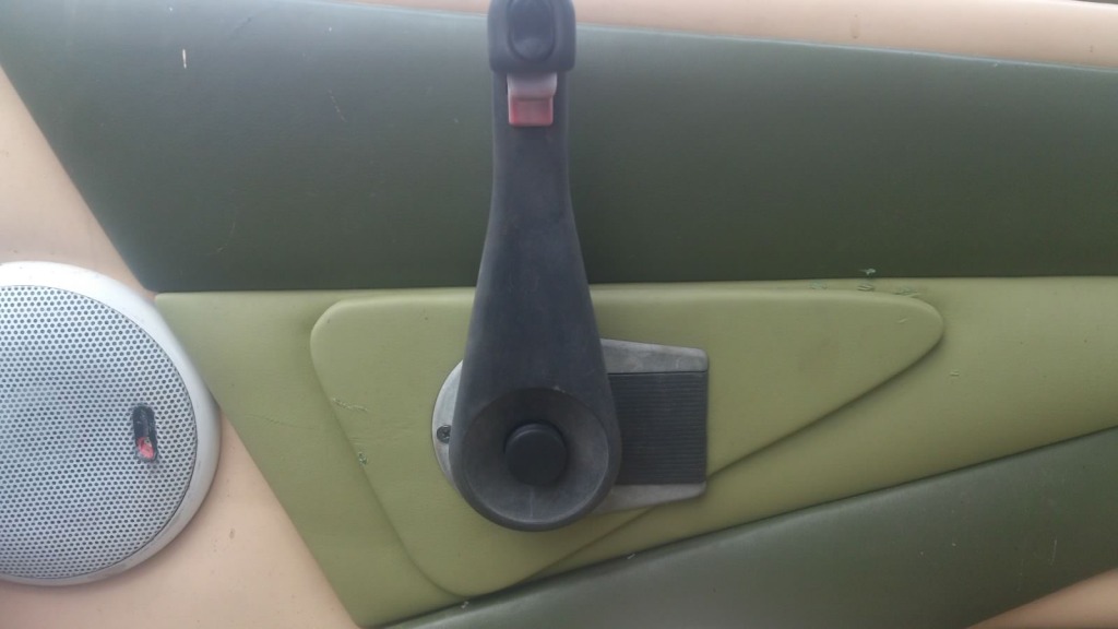

Не могу снять ручку командера ОМС, подскажите как ее снять, может есть какая то "фишка"? Спасибо.

Снимаете резинку, там белая пластиковая шайба, прикрученная винтом, откручиваете и снимаете эту шайбу. Потом на ручке под низом есть тоже винтик с внутренним шестигранником, откручиваете его и снимаете ручку.
