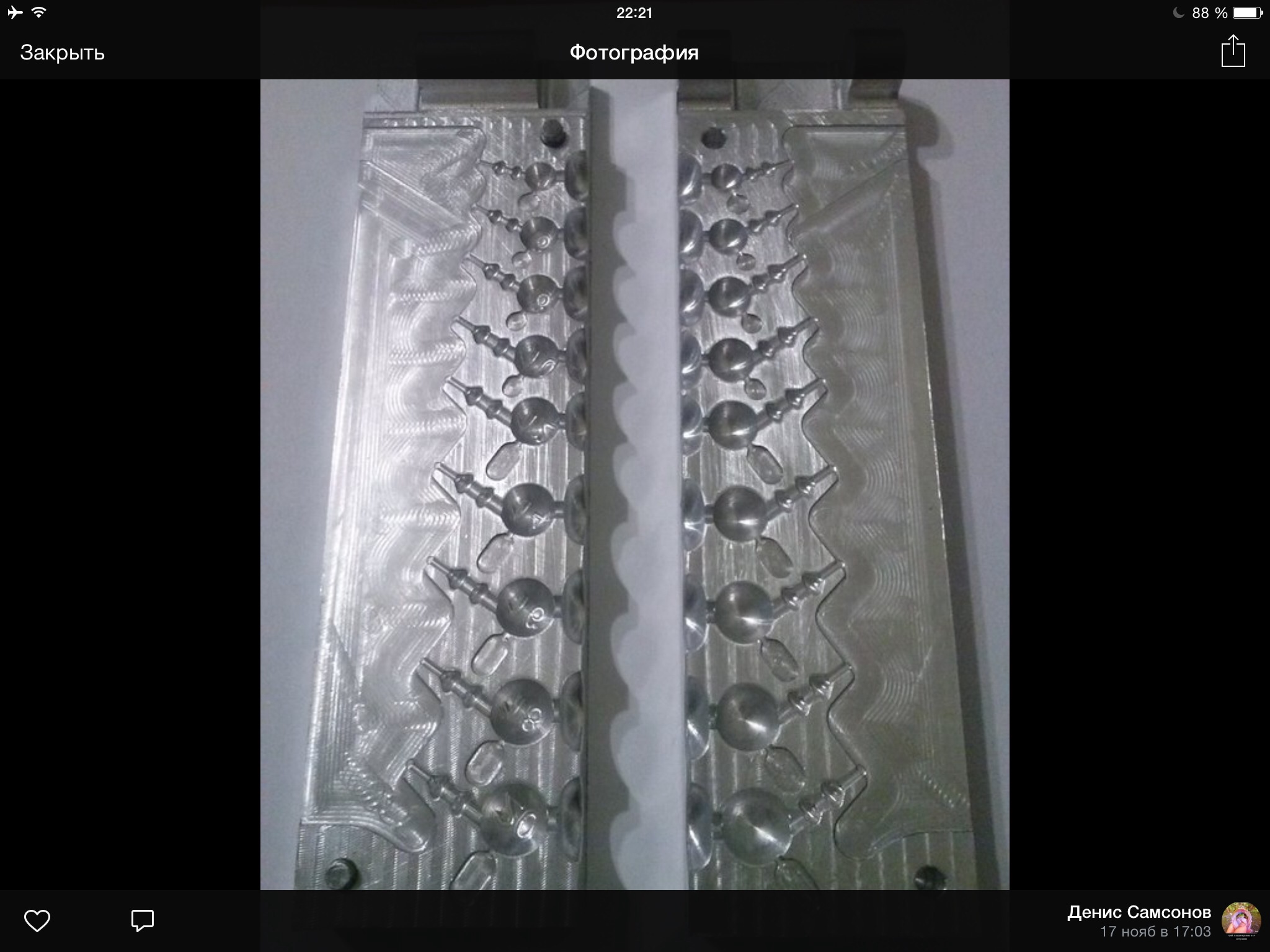

Решил налить маленьких джигголовок- 4 и 6 грамма, хоть убей не получается вторая юбка( форма гамакатсу- две юбки) первая еще более менее, и грел свинец почти до кипения-1-2 получается, потом опять недолив, и форму одновременно грел, коптил свечкой, рассверлил литник, нет ощутимого эффекта, все равно из 5 одна получается. Может кто то имеет опыт в литье? Крупные от 8 до 20 грамм получаются без проблем

Свинец откуда брали?
Причина текучесть свинца.

1 Нагрейте форму градусов до 150-200
2 используйте только мягкий свинец (кабельный)
3 сделайте тоненький пропил для отведения воздуха(пропил очень тоненький буквально 0.2-0.3мм)
4 попробуйте держать форму под наклоном

Спасибо за ответы , свинец мягкий кабельный, форму разогревал но темп не мерял- дотронутся нельзя было, а вот воздуховода нет, тоже думал об этом, думаю еще крючки потоньше поискать, а наклонять - смысл? Не зальется ж полностью

температура формы : капля воды отскакивает а не шипит на форме
угол меняет направление потока что не мало важно для хорошей проливки труднодоступных мест.
И ПРИ ПЛАВКЕ СВИНЦА РАБОТАЙТЕ С ОЧЕНЬ ОЧЕНЬ ХОРОШОЙ ВЫТЯЖКОЙ , ЗАПАХА ВООБЩЕ НЕ ДОЛЖНО БЫТЬ.

Нужно хорошо прогревать форму, палец мочишь дотрагиваешься до формы и чувствуешь как вода бурлит под пальцем !

Пробовал и нагревать, но и свинец хорошо нагревать надо

Хорошая форма,сами делали или покупали ?

Покупал в Харькове на заводе делают

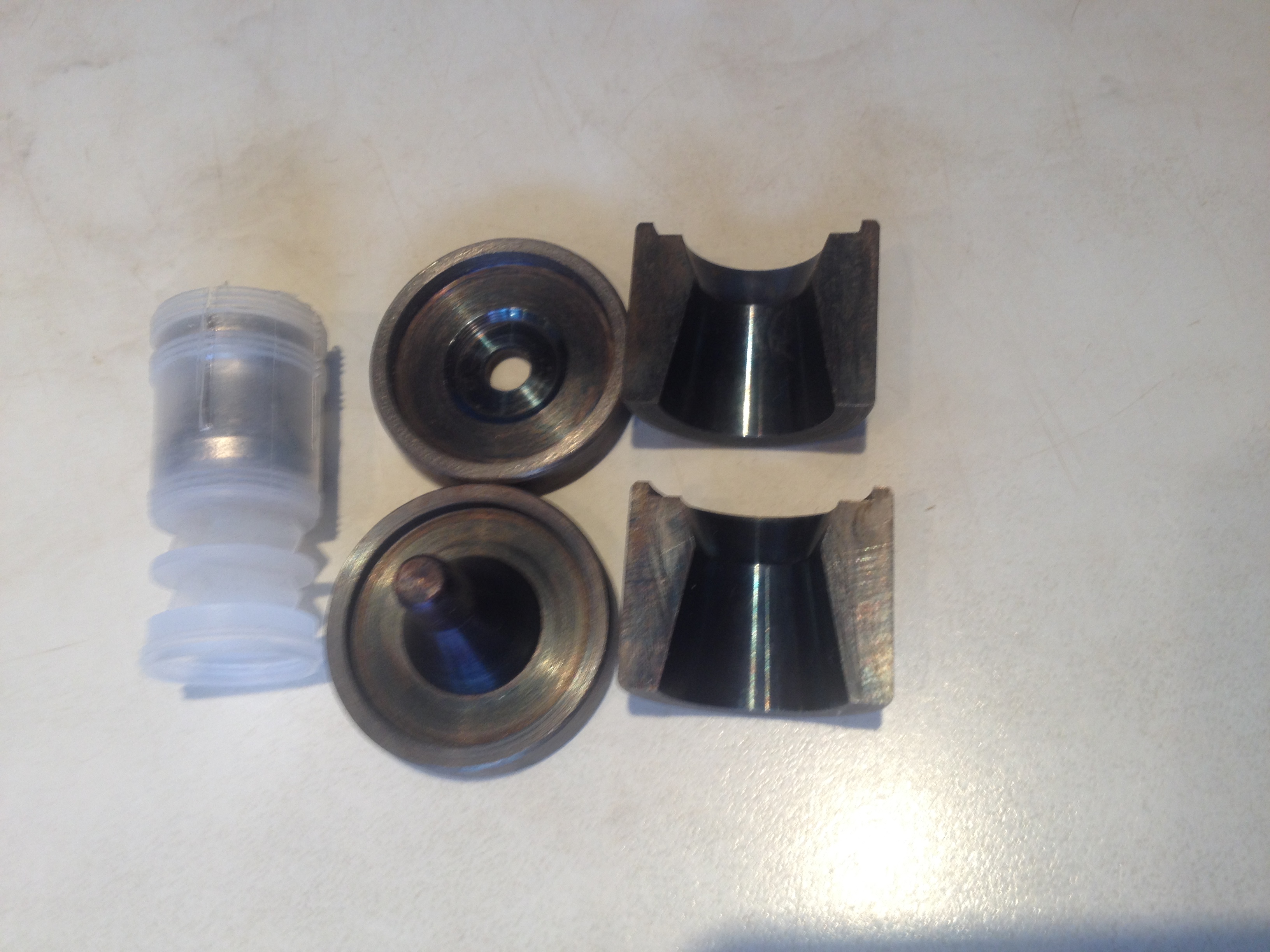

Есть в хозяйстве для литья пуль 12к такой тигель lee на 9 кг свинца. Очень удобная штука, и греет отлично и дозирует точно, цена только..., форму перед первой плавкой прокапчивую свечкой и перед использованием прогреваю, всунув в тигель. Все отлично получается, правда форма у меня на одну пулю, не такая большая.
