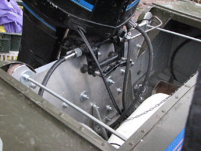

Доброго времени! Подскажите, пожалуйста, какой герметик можно использовать при переделке транца ? Чтобы не навредить алюминию и т.д. Перечитал кучу тем и сам себя запутал... Нашел такой "Герметик полеуритановый серый CROCODILE" (не реклама), может есть лучше варианты ? Под переделкой подразумевается увеличение высоты транца +- по такому принципу, только на П2М.
