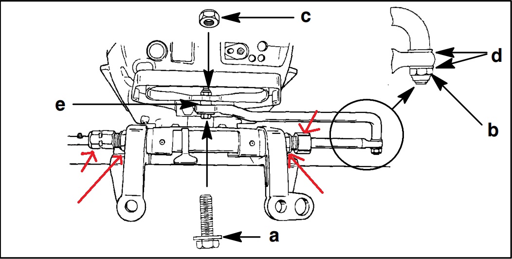

Доброго времени суток! Кто может подсказать размеры ключей для гаек указанных на картинке ниже. Нет возможности снять замеры, а ездить туда-сюда без авто очень напряжно :( Мотор Mercury 40EO, рулевой комплект steerflex pretech. Заранее благодарен за помощь! П.С. помню что ключи большие, бегал искал по РОП-у и не смог найти, все говорили что слишком большой размер :)

На рулевом тросе 28,на моторе 30-32 на рулевой тяге 14-15. Где то так.

Не получается, он слишком толстый , гайки на моторе им не зажать...

Если трос М66 гайка на нем под ключ 30

На своем моторе пользовался таким ключом.

Спасибо, а его хватило по диаметру на гайки те которые на моторе?

Ключи 27х30 и 30х32
