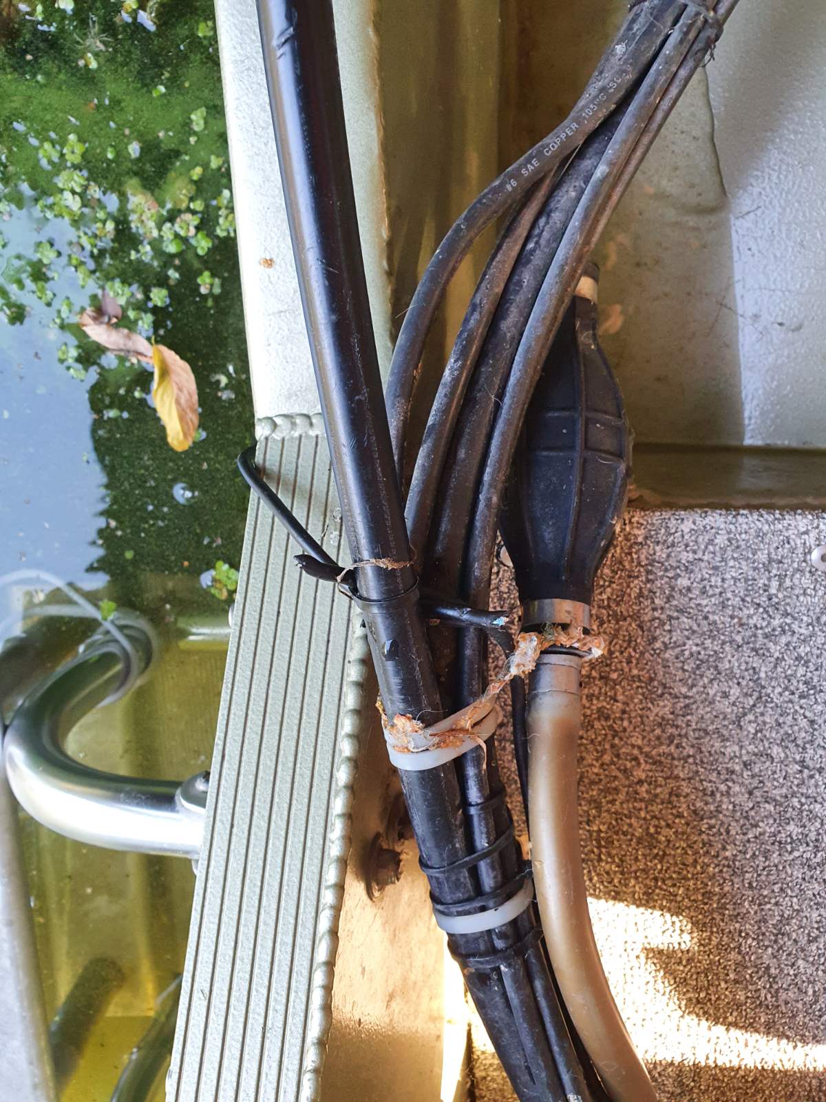

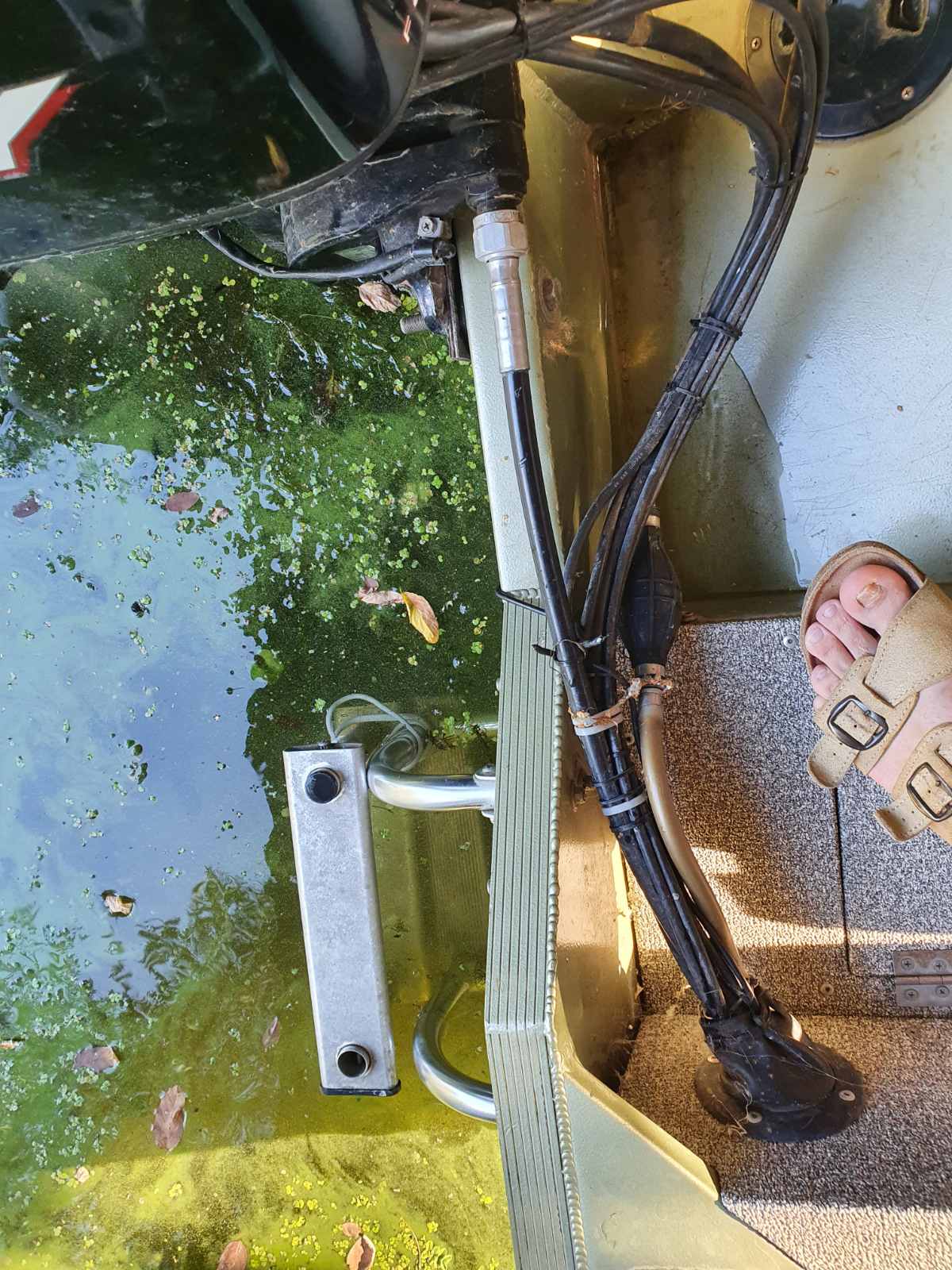

Добрый день. Произошла не приятная ситуация. Собака перегрызла провод датчика эхолота, garmin fishfinder 5 striker plus 5cv. Можно эго спаять в домашних условиях или есть люди, которые занимаются ремонтом провода?

Жилу спаяйте, на алюминиевую оплетку бандаж, термоусадка в помощь и все получится. Там не высокие частоты
Олег
