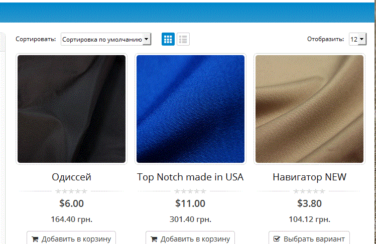

Тема подымалась эта уже давно, сейчас зима вобщем опять о ткани для тента. Понятное дело что Санбрела вне конкуренции но учитывая что под тентом на стоянке лодка у меня не стоит а тент нужен мне для плохой погоды то может быть можно использовать ткань чуток попроще.Вот нашел что то типа таких, в начале темы ткань Навигатор упоминалась, хотелось бы если кто то шил из подобных тканей немного о свойствах как ведут себя в эксплуатации.

Навигатор. 2 полных сезона на ропе под солнцем в варианте стояночного, не ходового, тента. На третий (ближе к осени) начинает рваться/расползаться как старые джинсы по строчке.
