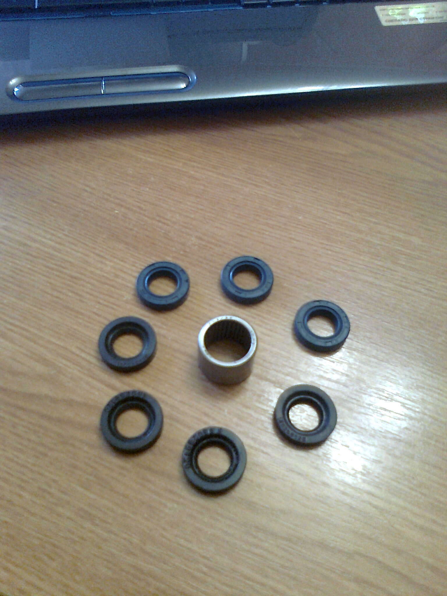

Комрады, подскажите размер иголки подшипника с рессоры (там где вставка)
Нептун 23 а также сколько их должно быть, ещё надо размер сальников которые находятся в проставке.

Ну есть такое счастье у меня в остатках(новое).
Сальников три штуки, два вверху и один снизу.
сальник 26,2х5,8х14(внутренний диаметр)
Подшипник 942/20 диаметр внешний 26,1 высота 20
Подходит и 941/20 он ниже.
Назва:  Фото0663.jpg
Переглядів: 723
Розмір:  467,5 КБ

спасибо, инфа очень пригодилась
