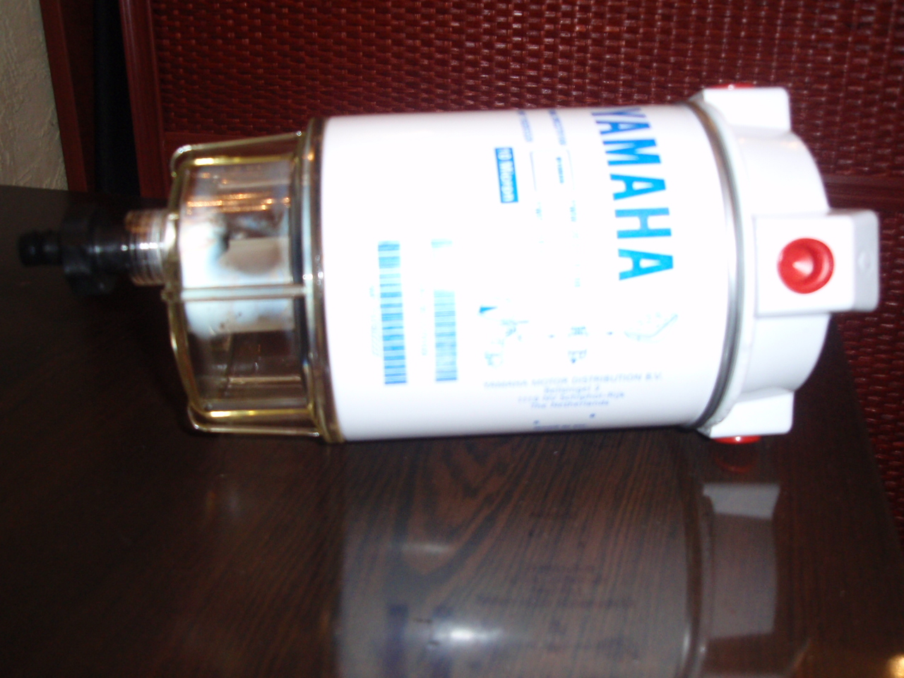

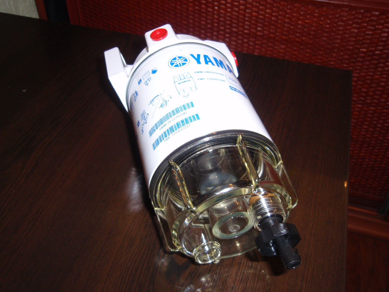

Стал вопрос, где лучше прикрутить фильтр. Лодка прог-4, бак в носу, топливная магистраль получается длинная. Варианты:
1.Бак, 3.5м топливный рукав, фильтр, груша, мотор.
2.Бак, топл/рук, груша, фильтр, мотор.
3.Бак, фильтр, топл/рукав, груша, мотор.
4.Бак, груша, топл/рук, фильтр, мотор.

Саня! А шо за приблуда?? Эффект есть???
Топливный фильтр тонкой очистки. Эфект есть.

Эффект есть???
Там не только тонкая очистка.Он ещё влагу отделяет.На инжекторе необходим ИМХО.
По этой причине и брал, в начале хотел купить обычный Фильтрон, но перечитав кучу характеристик и отзывов остановился на этой модели.

Саня, тонк. очистка стоит внутри двиг-ля, а это т.н. "отделитель влаги", т.е. сепаратор..
Я использую точно такой же, но написано другое... весч нужная. Хочу тебе посоветовать, обязательно смазывать уплотнительное кольцо, иначе потом не открутишь, или повредишь его(уплотнитель)... Ставь поближе к двигателю(насосу).
Кстати, для 2-х тактн. можно использовать сепаратор от дизеля... он дешевле
