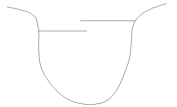

А я бы сделал чуть проще. Так как на рисунке.
При этом не надо делать никаких специальных конструкций - только бочки, трос и якоря.
Да и материалов и работы поменьше...

Идея интересная.
Можно сделать не на тросах, а как делают "пальцы" на причалах.
