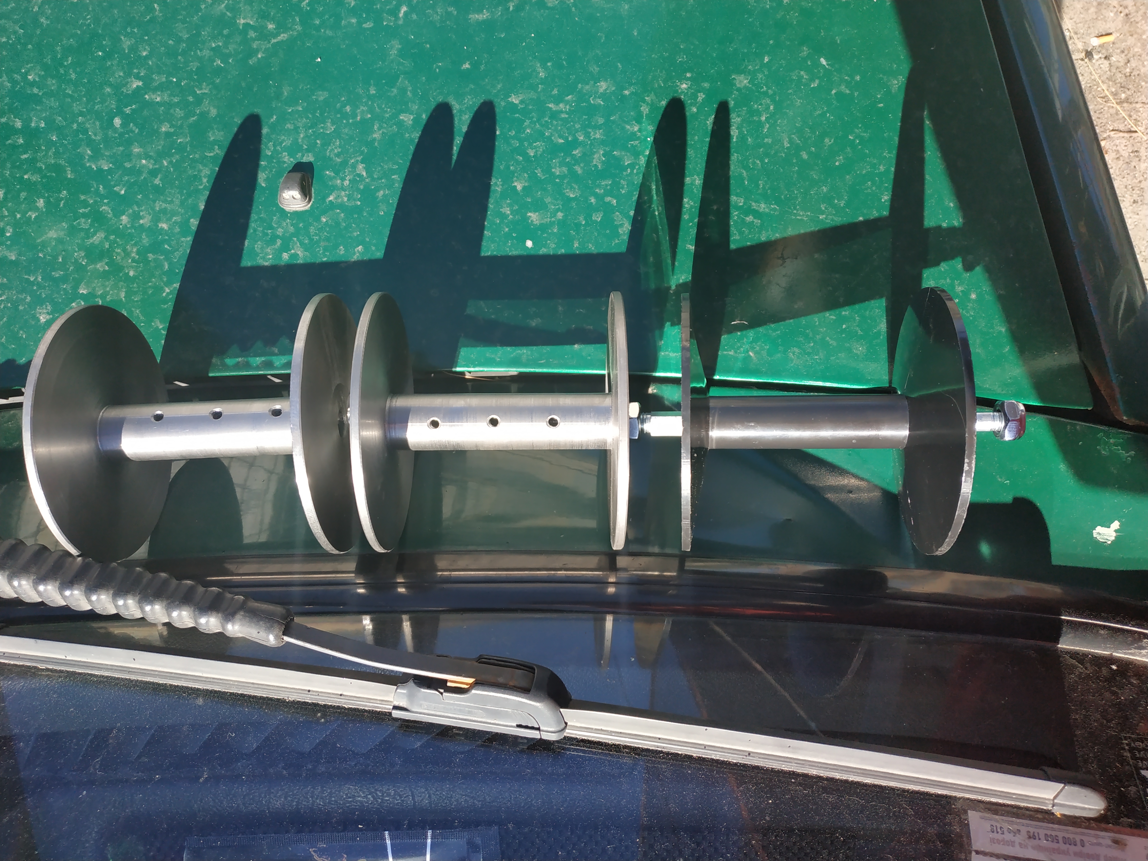

Купил таки трак 45, спасибо Саше за приятный ценник.
Сразу снял шпулю, буду делать стальную, есть мысль, кое-где поставить фторопластовые шайбы. Кнопки сразу вынесу на панель приборов. Роульс поставлю другой.
Сильно болтается маленькая шестеренка, та, которая двойная, "неподвижная".
Короче доработать напильником, это как раз наш случай

Там Влад, если есть возможность сделать, можно одну шестерню переделать, шум сразу станет намного меньше.
Спасибо!
Гена, какую именно?
Какую шестерню? и сколько она стоит?

Спасибо!
Гена, какую именно?
Опиши Влад какую я тебе рассказал а ещё лучше фотку выложи её.
Не знаю скоко они не продаются нормальные.

Завтра сделаю
хотя чего ждать. Самая большая шестерня. Она одна и работает с валом двигателя.

Получилась такая шпуля
Красиво!
Цена вопроса?

Красиво!
Цена вопроса?
240 грн
