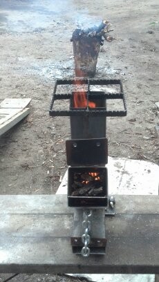

Варили из квадратной трубы сотки,вроде получилось(переделывали раз десять))сковорода с налитыми двумя литрами воды без крышки закипала с момента розпала печки около 15 мин,на прогретой печке 9 мин.

Допис від Центнер Переглянути допис
Если не трудно, поделителитесь фотками, эскизом с размерами, ну что бы желающим легче было идти по Вашим стопам.
Что бы с первого раза без пределок и подгогонок....
