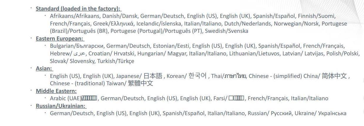

Здравствуйте!
lowrance hook reveal 7 ts был куплен в Германии, нет русского языка. Можно добавить русский язык без пайки, обновлением с флешки или только паять ?
sergeixxx зараз поза форумом   Відповісти з цитуванням
Старий 29.06.2023, 14:08   #57 (permalink)
Типово Re: Русские прошивки для Lowrance
Повторюся.
І додам нової інформації на поточний момент ( 06/2023 )
На нові прилади можу поставити будь-який мовний пакет, окрім російсько-українського.
Як варіант можете поставити сербську або болгарську. Вони в одному мовному пакеті.
російська/українська на сьогодні є 2 варіанти:
1. Кастомна прошивка.
(хоча не чув, щоб в Україні хтось займався таким)
За поребриком ціна 7 тис. дерев'яних за кожне оновлення.
Прилад необхідно відправляти "прошивальникам"
Цей варіант має величезний недолік - не можна оновити прошивку.
2. Перепаювання мікросхеми пам'яті.
Я таким не займаюся. Хоча народ начебто на цей варіант не скаржився.
P.S. Зайнятися "зламуванням" нових приладів не вистачає часу.
Тим паче що вже вбив на це пару місяців життя.
Питання це дуже складне!
На прохання русні Лоріки заборонили встановлювати цей мовний пакет кодом.
P.P.S. В атачі перелік мовних пакетів
